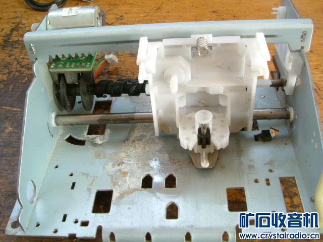

楼主你好,看了你的贴子很受启发,也想作一个。有些问题向你请教一下:我有个丝杠是从打印机拆下的如图上的能不能用?连轴器哪里有卖?程控的那套板子有卖的吗? DSCF0368.JPG DSCF0367.JPG DSCF0369.JPG DSCF0370.JPG
 楼主| 发表于 2013-10-6 19:27:32 | 显示全部楼层
怀念徃事 发表于 2013-10-6 15:48
楼主你好,看了你的贴子很受启发,也想作一个。有些问题向你请教一下:我有个丝杠是从打印机拆下的如图上的 ...
1、试过类似的尼龙丝杠,螺距太大不好控制,回差也大感觉松松垮垮,总之放弃了。具体到您这个能不能用,没试过不好判断。
2、“联轴器”是从别处拆的,不是正规的联轴器,叫它“快接头”更合适。正规的联轴器您可到淘宝上找找,有很多可用的成品。
3、老版绕线机的控制板是购自淘宝的成品板,优点是免去自己焊板子的麻烦。缺点是不能直接用需要加焊几条线,引出口线比较少使用不方便,还需单独为绕线电机制作一路可调稳压电源。现在用的板子是DIY的,目前为止独此一块,没处买。
