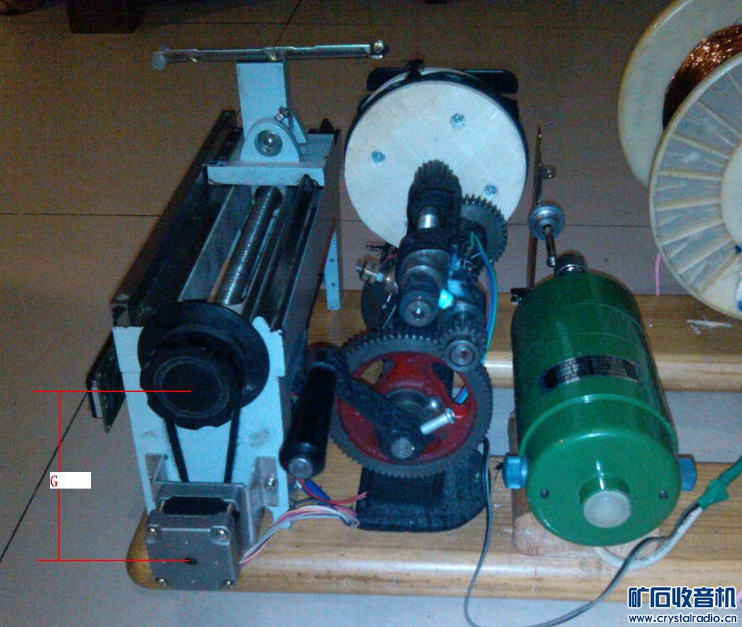

【参赛】DIY程控自动排线绕线机

多谢您的建议,动心思做这个玩意的起因是那个“排线机”,最费心思的是控制电路及其程序,其他都是用手边能找到的破烂凑活。想做的“完美”,因自己没加工能力,需求人做机加工,麻烦!还是找破烂慢慢完善吧。

电动绕线,最大也就1.1-1.2mm。再粗了绕不动,只能手摇了。排线机没有最大限制,程序改1-2个参数就行。线径序号若设为100,最大能排3mm的线,再大就没意义了,排线头机械强度不够。

您说的非常有道理,本来有个方案和您说的类似,显示器件用手机点阵彩屏,一块89S51用1T模式专门驱动LCD并兼做键盘扫描和音响提示,电机控制用一块2051。无奈制作PCB的设备都装箱仍别处了,板子做不出来只好放弃。现在是用一块网购的成品板凑活。

这玩意机械结构很简单,制作过程中也没画什么结构图。
您说的结构图是指程序流程图吗?

您好,最好有机械构造图,包括尺寸,加工精度要求等
 楼主| 发表于 2013-2-6 22:28:15 | 显示全部楼层
上传控制程序,芯片型号89S51或89C51,直接将HEX文件烧入芯片即可。
结构尺寸:
丝杠螺距:1mm
绕线电机--绕线机主轴间距A: 90mm
绕线机主轴--排线机主轴间距B: 110mm
可用绕线行程C: 90mm
排线机被动轮直径D: 38mm
绕线机被动轮直径E:  90mm
绕线电机主动轮直接F:20mm
步进电机--排线机被动轮间距G:  95mm
这玩意在机械结构方面加工精度要求不高,排线机与主轴间距要求较严,要达到排线电机和排线机主轴不丢步。其他就没什么要求了。

排线机原为实验室某种仪器上的,上面装个了分光镜。做车床底座强度不够。
