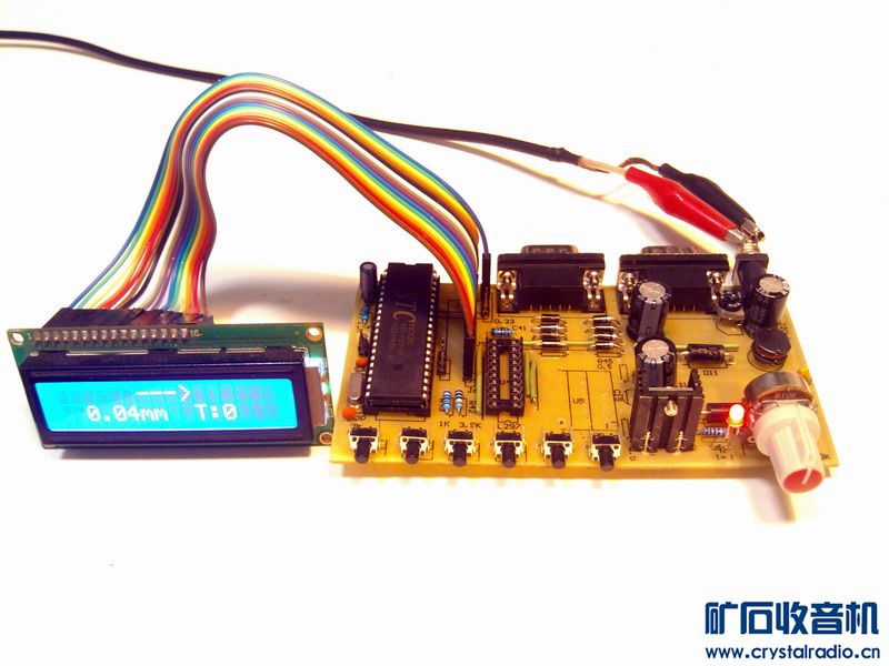

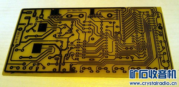

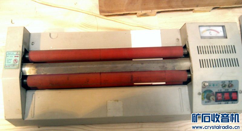

板子弄得差不多了,制作过程中的一些照片:
转印纸打印:
用改造后的塑封机热转印:
转印效果:
腐蚀完毕:
丝印层:
焊接:

这只是开发过程中的测试板,某些布线要根据实际情况稍作调整,加上自己DIY的板子可靠性欠佳,不宜给别人用。
如果感兴趣的朋友多,凑够十块的量,找厂家开板。
折腾了一晚上,按新板子的实际电路修改程序,补焊了一个画板子时漏了的电容,调通了三组稳压电源和单片机电路:

老兄,绕线的动力电机您琢磨琢磨我用的那个L型的减速电机如何?
这玩意扭矩非常大,转速合适。控制也简单,我只做了一组开关稳压电源,调压电位器即控制电机转速和又控制启停,挺方便的,淘宝价只30元左右。
控制板程序还在完善中,最终做到与电脑联机,通过电脑设置参数,这样就可以匹配任意螺距的丝杠。
若有朋友有意仿制,这块板加上步进电机和减速电机,配上自己做的机械部分就是一台自动绕线机。
配合不同螺距的丝杠不用改程序,在电脑上设置一下就行,避免了单片机程序这个“拦路虎”!爱好者只专心做好机械结构即可。

楼主做的很棒,我也正计划做,思路和楼主差不多,我觉得张力是否可以从线滚和排线上同时采取,采用弹簧和螺丝增减摩擦力的方法应该可以。排线机构控制是控制脉冲的个数么?步进电机一般1.8度的较多,这样200个脉冲转一周,楼主丝杠用的螺距好像不小啊,目测得有10mm了,这样每个脉冲排线机构走0.05mm左右吧,这样排线细一点的话,这个数值是否有点大呢,还是采取其他方法控制步进电机,请楼主闲暇时给以释疑!还有能否将控制电路hex文件共享一下,不会编程啊
