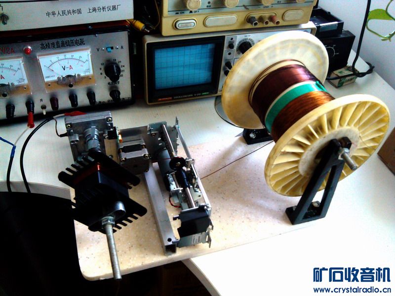

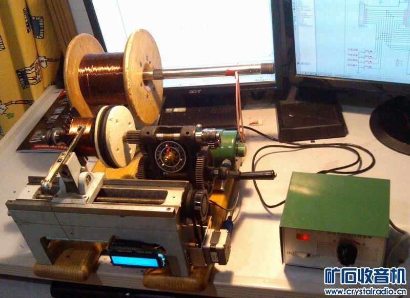

排线控制采用第一种方式,用单片机控制,已经做出的东西如下。
http://www.crystalradio.cn/forum ... re_pos=9&ext=CB
经实测,这样的控制方式能完美实现自动排线,最小试过0.17mm的漆包线,42mm宽的线圈(96铁心骨架)密排一层无重叠压线现象,误差在允许范围内。
因为没弄自动回程,单层线圈排完后可手工对齐排线头(实际使用时3-4层线圈内无需手工对齐),再回程排线,所以多层线圈的误差与单层是一样的。
入坛学习以来,看各位老师绕的变压器都是层间垫绝缘材料,所以老版绕线机没弄自动回程,自动回程绕多层线圈啥效果就不知道了。这次改版准备把回程功能也加进去,绕两个层间不垫纸的输出变压器看看性能如何。再以这个平台为基础,改程序,看看能不能实现绕蜂房线圈。慢慢玩吧,学东西有个产品当目标,能学得快点。
现在准备的“丝杠组合”自带的是直流电机,按第一种方式控制,需要换成步进电机。因为丝杠另一端装有光电编码器和光耦,这样可以实现一路反馈信号,正捉摸着能不能利用现有结构做出个结合您说的1、2两个特点的排线控制方式,比较麻烦,还没什么头绪。

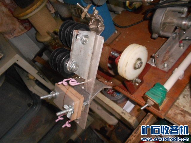

呵呵,今天折腾到12点多,还不知道行不行。金属孔加软性摩擦不行,改造的头上面那个双金属孔的就是用了几年了,力度控制不好,还是用手兼备着用,这次在两块木板内侧加羊毛毡看看行不行,再在板上面加弹璜用松紧控制摩擦压力,不行在想办法,张力问题影响输出变压器的一些参数。 照片 017.jpg 照片 018.jpg 照片 019.jpg

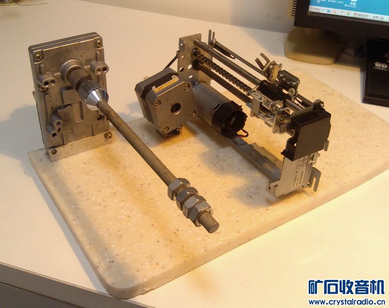

 楼主| 发表于 2013-8-6 22:11:55 | 显示全部楼层
发烧菜鸟 发表于 2013-8-5 22:10
呵呵,今天折腾到12点多,还不知道行不行。金属孔加软性摩擦不行,改造的头上面那个双金属孔的就是用了 ...
您这套东西看上去真复杂,花了不少精力吧?
张力机构再慢慢想办法吧,我打算在排线滑块上想办法,装个摩擦力可调的滑轮,与排线滑轮配套,让漆包线在两个滑轮间呈S型穿过,不知道效果怎么样。

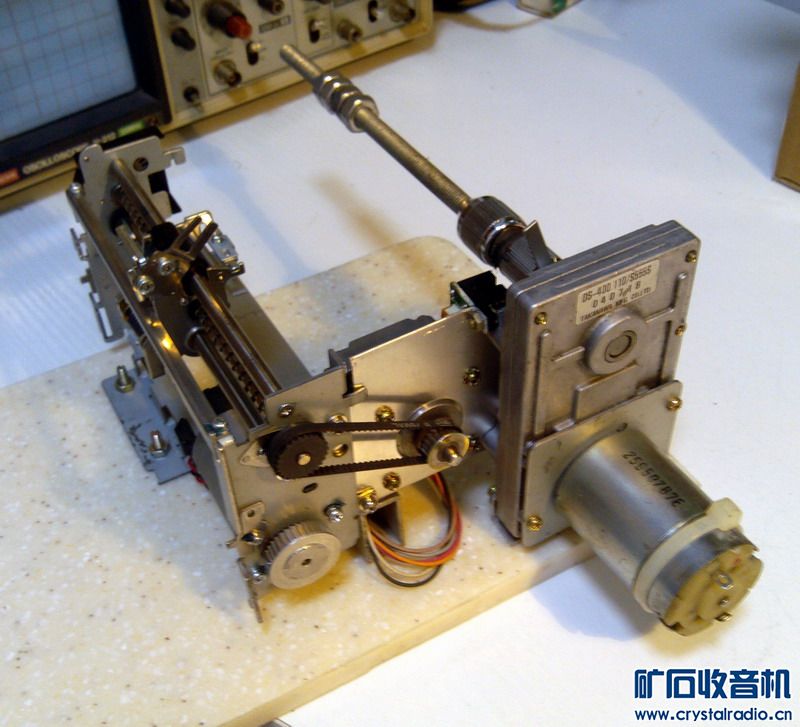

3mm厚的铝板没舍得用,找了块装修时橱柜台面切下来的人造石当底板,初步把排线电机装好了,用的是8mm的螺杆当绕线轴。丝杠、滑台、步进电机也比划好了位置,再做几个连接件安装好滑台和线包支架,机械部分就差不多了。

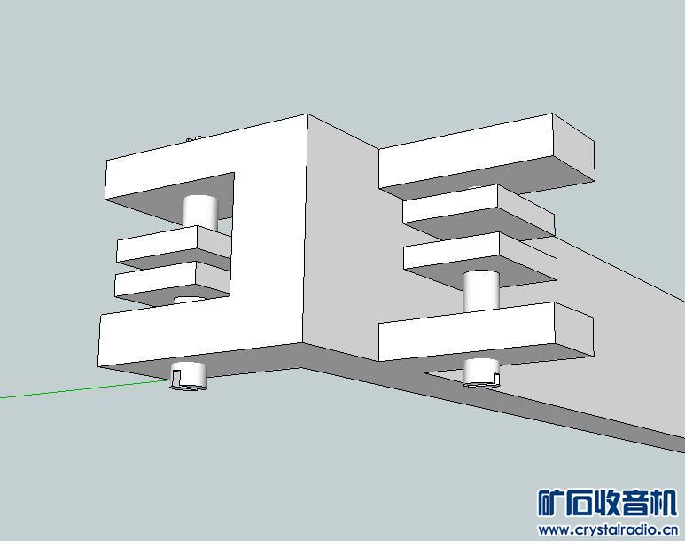

发表于 2013-8-6 22:38:22 | 显示全部楼层
bg1trk 发表于 2013-8-6 22:12
这个轮真不错,哪里能找到?
这个轮X宝上有,我看不行没有买,年轻在织布厂工作时就是用这个轮控制棉线张力,恐怕中间有铁罗丝而且瓷太硬怕伤了漆包线。但是有启发可以研究一下自己改改,我感觉行。我那个绕线机几年中调整折腾了无数次了,改造后一次比一次好使,朋友要是加张力设置把双线并绕考虑进去,我那个两个孔就是双线并绕用的,【宽度可调】已经用手控制张力绕了几个输出了,包括推挽输出。比左右单绕方便多了,线平整度好,【尤其推挽P.B两端直流电阻绝对一致】还容易垫纸。朋友设计的绕线机太漂亮了,用大理石做底板很好,使用起来稳固。工欲行,必利其器。好的绕线机一定对绕制高品质变压器有帮助。

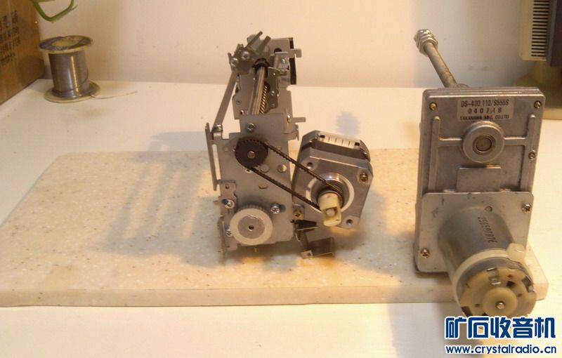

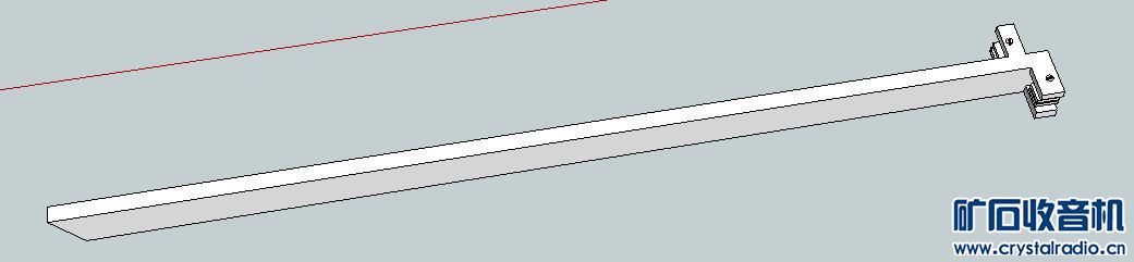

 楼主| 发表于 2013-8-7 11:46:57 | 显示全部楼层
发烧菜鸟 发表于 2013-8-6 22:38
这个轮X宝上有,我看不行没有买,年轻在织布厂工作时就是用这个轮控制棉线张力,恐怕中间有铁罗丝而且瓷 ...

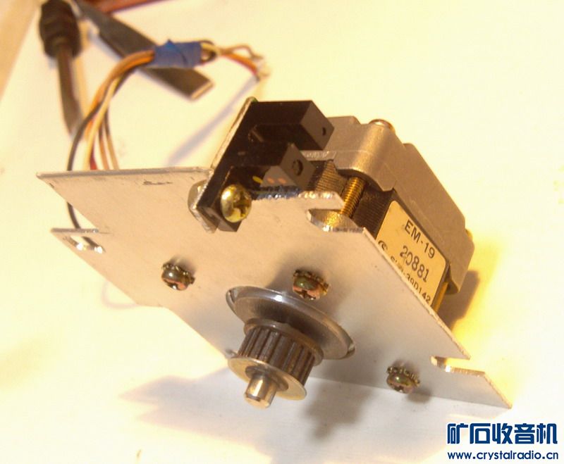

昨天折腾一个晚上只做了个步进电机支架,呵呵,这次可是同步轮、同步皮带传动,比上一版的“皮筋”传动正规些。
排线头还没做,初步打算也用铝板做排线摆臂,采用您的建议,摆臂的排线端弄两个上下排列的拍线头。拍线头两个夹板间垫油毛毡加紧漆包线,用顶丝调节漆包线张力和上下两条线的对应位置

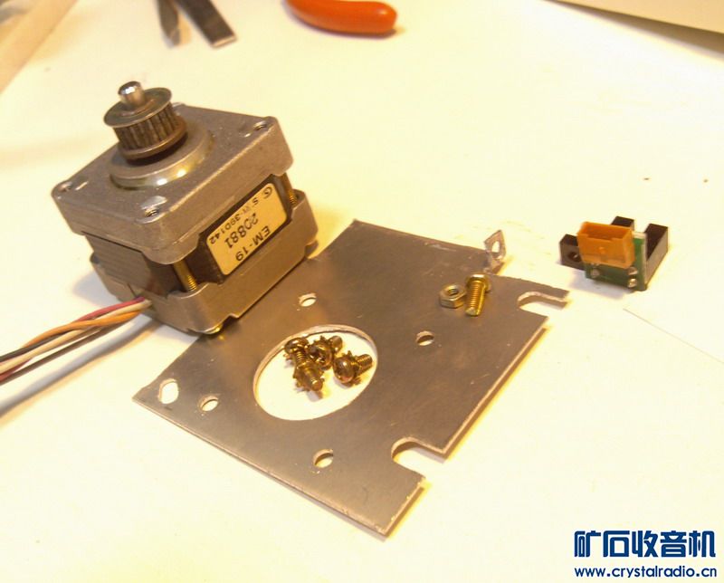

 楼主| 发表于 2013-8-8 00:11:12 | 显示全部楼层
发烧菜鸟 发表于 2013-8-7 13:00
实际上最早的张力就是这种设置,现在进步了有磁张力器,但是X宝上的价格不可望缺。试试吧,看看效果怎么样 ...
把绕线轴传感器改为光电式,做了个电机、传感器支架,折腾一宿机械部分初步安装完成。

功夫不负有心人,太漂亮了,尤其是排线装置非常好。绕线机轴端感觉还是加一个定位装置,我的绕线机轴根部分有10公分左右宽的固定,输出轴稳定性相应要好一些,但是绕大线包还是准备加固定装置。你的这个感觉根部分也就是3-4公分,绕直径比较大的线时恐怕输出轴有摆动会影响绕线精度。感觉你这个传动很有力量绕1.0的线都没有问题,我的绕线机绕的最大直径线是0.86的。
 楼主| 发表于 2013-8-8 12:02:39 | 显示全部楼层
发烧菜鸟 发表于 2013-8-8 10:12
功夫不负有心人,太漂亮了,尤其是排线装置非常好。绕线机轴端感觉还是加一个定位装置,我的绕线机轴根部 ...

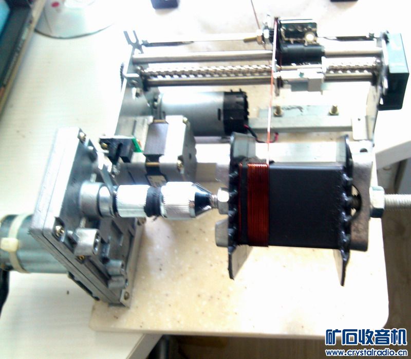

上午把线轴支架装好,找了个滑轮充当临时排线头,电动绕线手控步进绕几匝试了试,绕线轴和排线支架的刚性感觉还行。
0.9的线轴端跳动不大,再粗的线手上没有不知道啥效果,不行就考虑在轴的另一端加支撑。线拉的很紧,排线滑块横向位移阻力不大,38的步进电机够用。
减速电机的力量太大了,3V的电压就能转起来,用手攥着轴根本停不住。昨晚装光电传感器的遮光板,调试时手指被夹在遮光板与减速箱之间,*&!%¥#,幸亏电机端子用的是鳄鱼夹,及时扒拉掉了,否则手指被切下一块皮也说不定,呵呵。
老兄您要是感兴趣,不妨买一个玩玩,感觉这玩意做排线的动力电机太合适了,转速最低10秒1转,最高每分钟130转,价格才二三十元。
