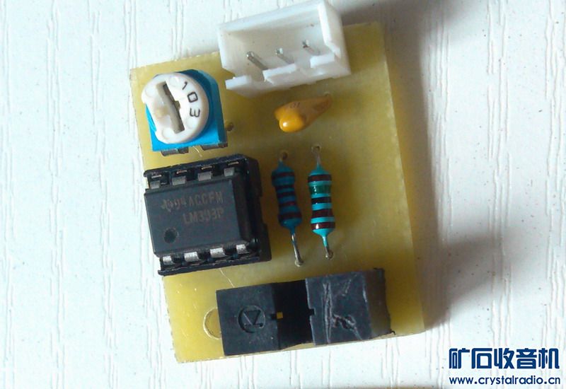

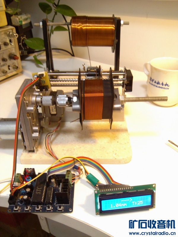

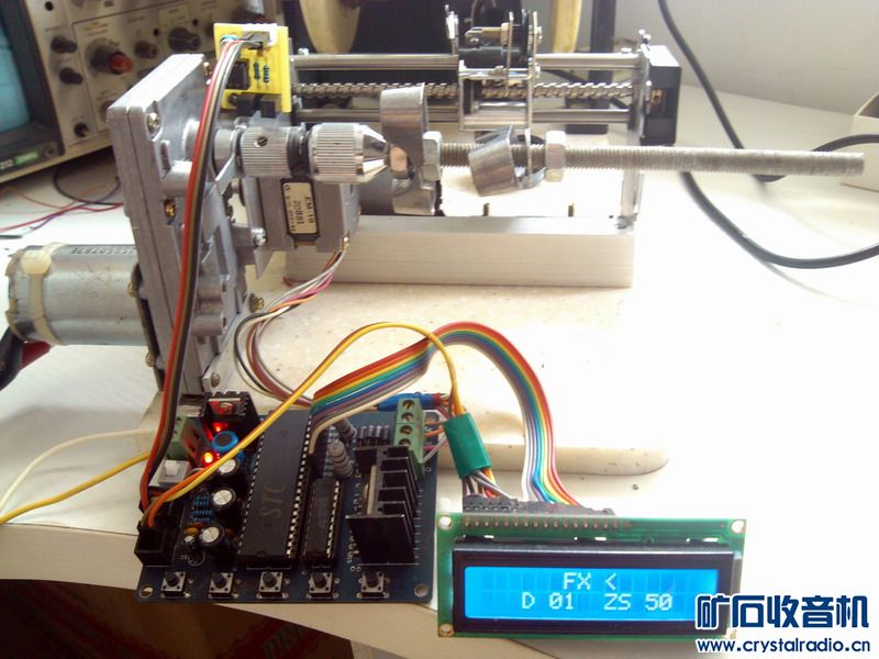

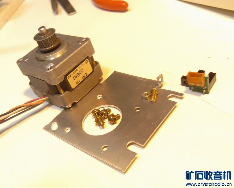

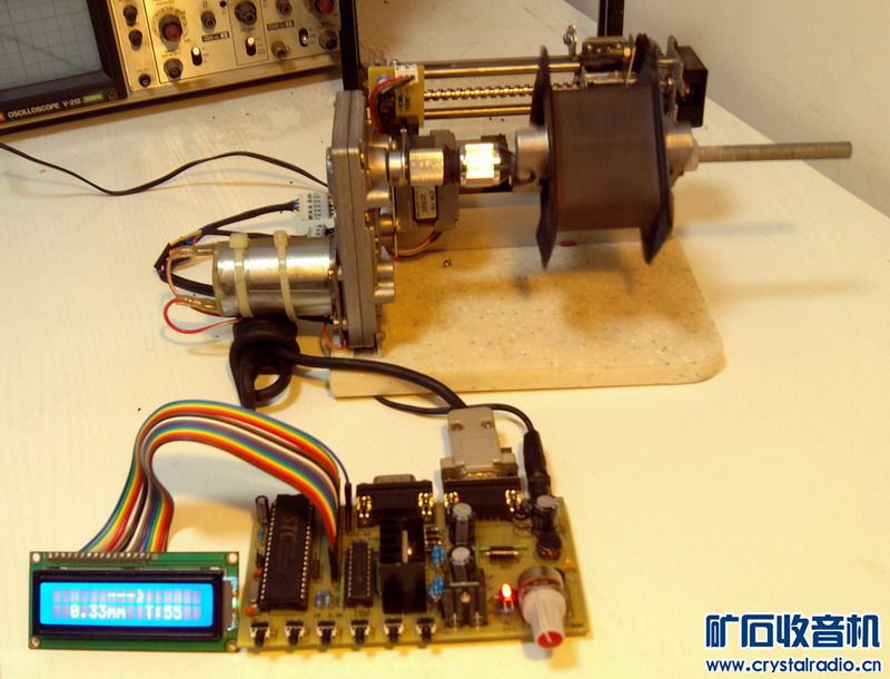

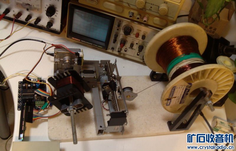

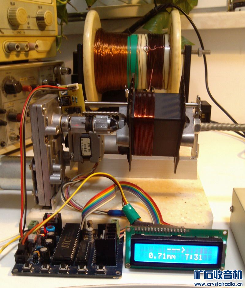

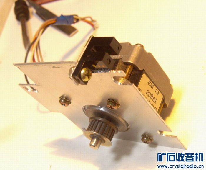

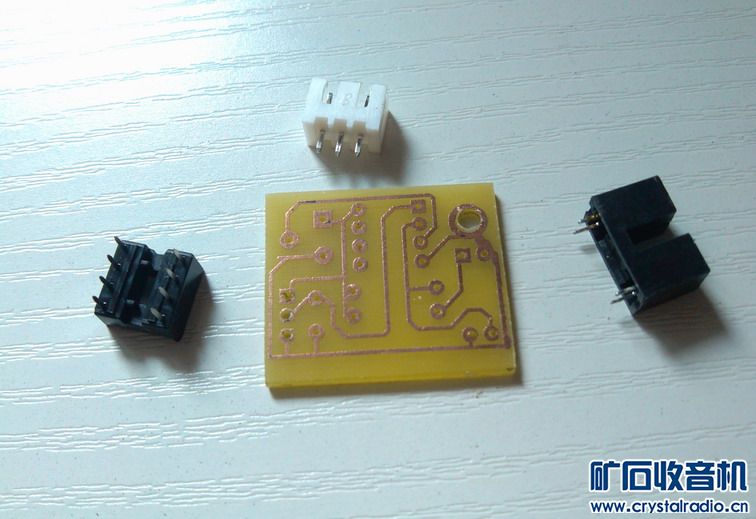

机器实际上已经制作完成并调试通过,绕线测试照片在44楼。目前是DIY一块控制板,做个小巧的电控箱。原来用的是淘宝的成品板,引出口线少用着不方便。

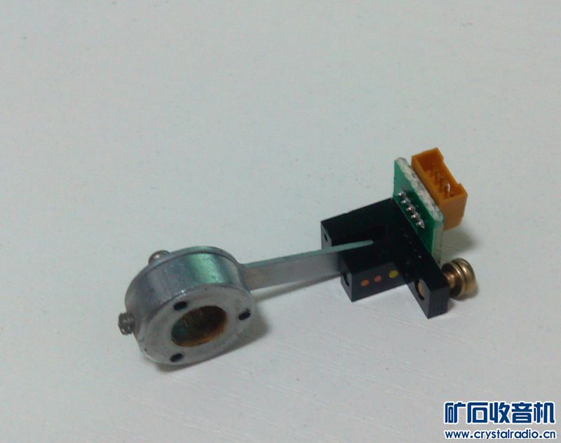

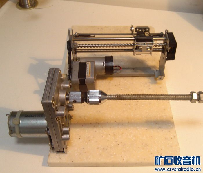

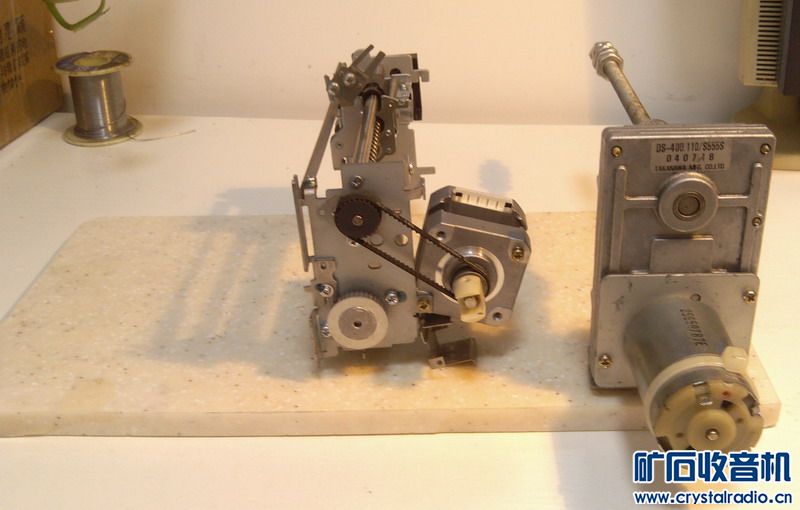

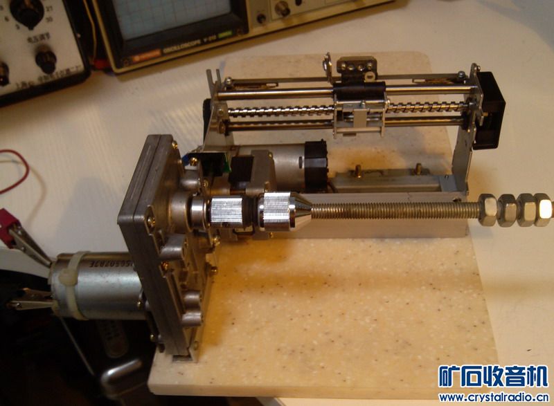

排线机构的位移量受绕线轴控制,绕线轴上装有挡光板,与U型光耦配合实现传感器功能。每绕一匝线圈传感器送出一个脉冲,排线头产生一个线径的位移量。

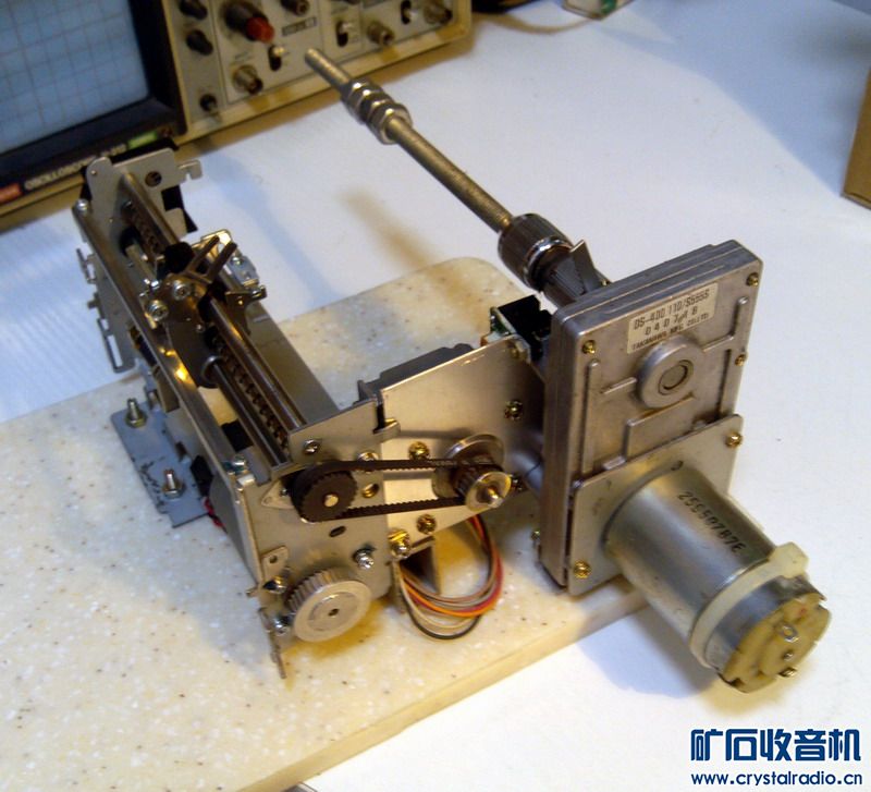

丝杠螺距5mm,步进电机和丝杠采用同步带传动,传动比大概2.5:1,电机每步丝杠位移正好0.01mm(粗侧的,还没细调),是线径的整倍数,方便设置线径。
附上一些采用淘宝控制板的制作测试过程照片:

原来是5mm,还有2.5的转换,这样就正好是0.01了(5/200/2.5=0.01),减速电机没有,用57的步进电机力量和转速应该也可以满足要求,不知楼主可否公开一下控制板的电路和hex文件?

 楼主| 发表于 2013-9-24 08:58:20 | 显示全部楼层
dongchana 发表于 2013-9-24 08:39
原来是5mm,还有2.5的转换,这样就正好是0.01了(5/200/2.5=0.01),减速电机没有,用57的步进电机力量和转 ...
绕线电机只要转速、扭矩合适就行,现在用的直流减速电机能满足要求,板子上有一路可调开关稳压电源用来调速。步进电机做绕线动力没尝试过,如果想做的“精致”些,不妨尝试尝试,不过那需要两套驱动电路,成本就高了。
控制板电路图帖子里已经有了,程序还没最终“定型”,全部弄好后再把HEX文件发上来。

已测试过的最大线径1.0mm,没问题。现在用的减速电机应付1.0的线扭矩还有很大的余量,感觉应付1.5以下的线问题不大,再大了恐怕要加粗绕线轴机械强度才行。
线径越小要求精度越高,因为机械平台是凑合出来的,精度不高,线径越小越要小心,大线径绕起来反而容易。

 楼主| 发表于 2013-10-4 21:08:35 | 显示全部楼层
fysy 发表于 2013-9-24 21:01
我也报名,开板的话LZ出块给我。
板子修改了几处设计时考虑不周之处,已经基本调试好,但不稳定,小缺陷正在查找中。这只是打板前的测试板,如果一切顺利且有足够数量的朋友需要这玩意,再酌情画一块正式的双面板请厂家做成品PCB。
