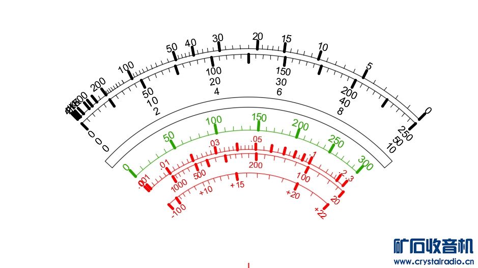

发表于 2023-12-30 22:41:52 | 显示全部楼层
老郑小烧 发表于 2023-12-30 22:14
这个标准很高明:以做功为基准,可规避约定波形的麻烦,因为规定了600欧,所以也能换算成电压,P=U*U/Z。
老郑,你觉得老47的是电压增益还是功率增益?
发表于 2023-12-30 22:55:33 | 显示全部楼层
电压增益呀,我用电压推导的分度函数,再通过《分度》绘制出dB标尺,跟MF47完全一样。
