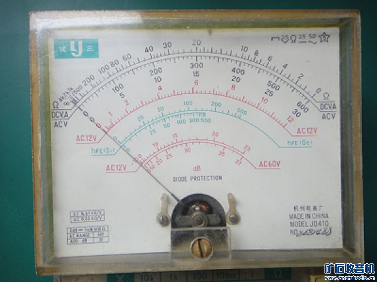

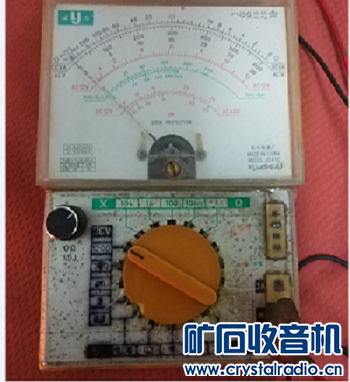

发表于 2023-3-30 04:05:33 | 显示全部楼层
老郑小烧 发表于 2023-3-29 21:20
大师不敢当。手头没电脑,明天给您发些资料。
那真是太感谢你了!你真谦虚,有了上一次调整Si47表头的经验,所以今天开始大刀阔斧地开始调修我的j0410指针万用表表头。记得这块表还是我读高一时买的人家的,大约是87年吧,我当时什么都不懂,根本就不把这块表放在心上。这块表可能是别人偷的,只因为我当时攒的零花钱比较多,平时一起玩耍的一群玩伴们都知道我有点钱,所以就有人通过我的一个玩伴做中间人,找到我这个能买得起的人谈生意,哈哈,我还记得当时是20元买下的,当时我还怕买了赃物最后被连带查出来会血本无归,所以还特地找人替我去买的,只说是我并不要买,但可以介绍另一个人来买, ,于是这块表就到了我的手上。我记得只有到了高二才有学习到万用表的原理,初中还只知道伏特表与灵敏电流计的原理,所以当时我连欧姆档都不知道是什么意思,还傻乎乎的、千辛万苦地看课外书籍做通断测试器,后来才知道欧姆档就完全可以代替通断测试器,当我知道的那一刻时,我如获至宝,真是感觉到“众里寻她千百度,蓦然回首,那人却在灯火阑珊处”,从此这块表便陪伴我风风雨雨数十年,可谓是劳苦功高。当然后面还有很多关于这块表的故事,虽然他不算一块很好的表,但不舍却的是回忆和感情,所以我后来还花了大功夫和大价钱去做了档位刻度盘。如今Si47表都给我调整成了±0.5%左右的精度,哪能不把这块表也调修到0.5%左右。
