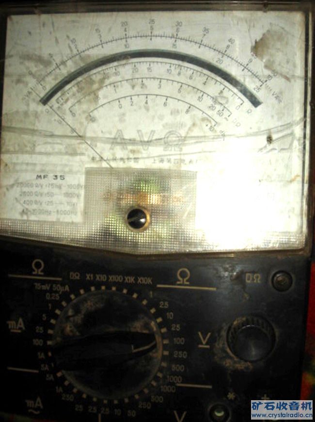

一块MF35长期裸露室外任凭风吹雨淋日晒夜露糟踏不成样子,在淘回来的路上还掉在地上痛上加痛。开盖发现如不抢救修复不出几个月之后没有任何价值,于是动手开干~~~未完工待续!
[ 本帖最后由 jiangr 于 2008-3-17 13:14 编辑 ]
拿来的样子,测量表头是通的,卡针
拿来的样子,测量表头是通的,卡针

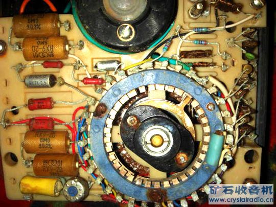

所有元件严重氧化、焊点壳状二氧化锡、金属化电容外皮已成粉末状氧化铝
惨不忍睹!铁质碎屑无处不在
惨不忍睹!铁质碎屑无处不在

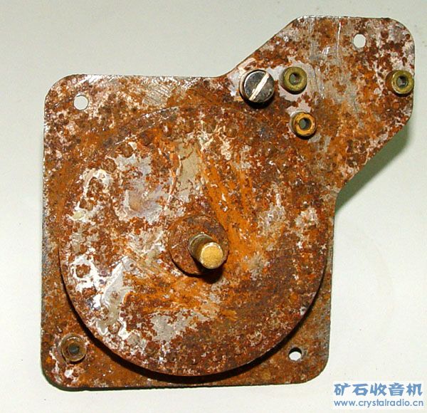

档位开关铁质结构件还没有烂穿
档位开关铁质结构件还没有烂穿

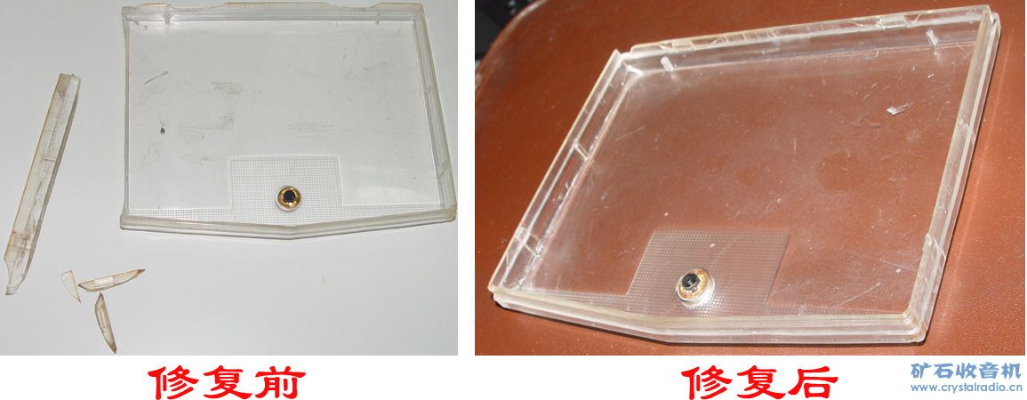

表盖碎裂用三氯甲烷分析纯粘接不留痕迹
表盖碎裂用三氯甲烷分析纯粘接不留痕迹

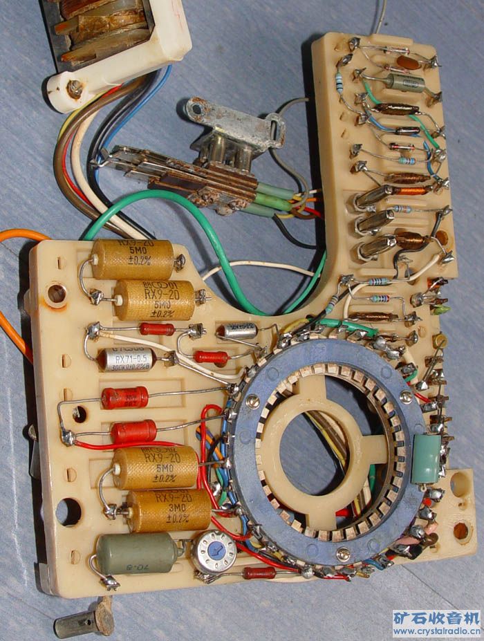

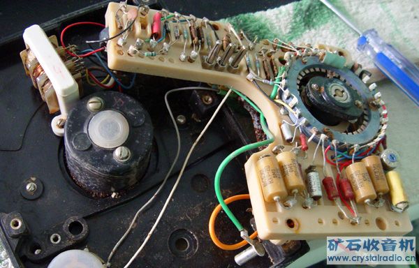

拆下元件板留个影
拆下元件板留个影

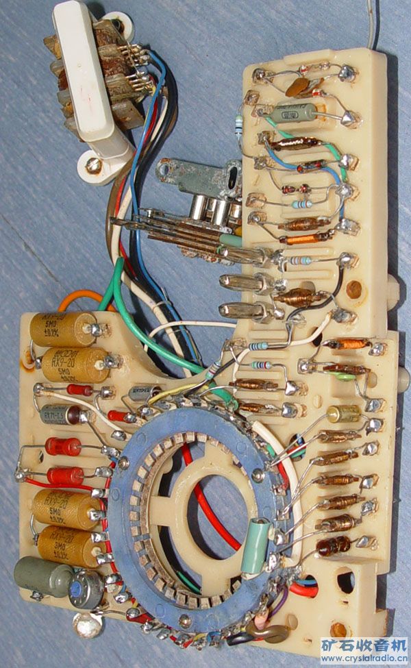

每个元件拆下修理,绕制电阻三枚
每个元件拆下修理,绕制电阻三枚
所有焊点除锡清理,重新焊接,基本上有个表型了。下一步修金属构建和表壳粘接

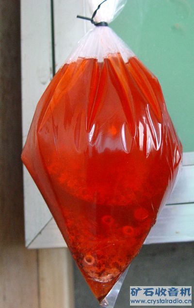

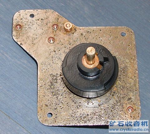

没有好的容器就拿塑料袋对付着搞,需要两小时的“厕洁净”炖煮煎熬
腐蚀之后清水反复冲洗浸泡,清洁球打理之后涂抹少量机油防止“原电池”效因

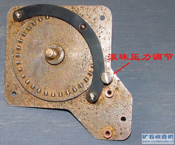

结合凸轮与功能开关位置,调整结构板与档位拔盘间隙。安装拔盘滚珠组件调整滚珠压力

原帖由 jiangr 没有好的容器就拿塑料袋对付着搞,需要两小时的“厕洁净”炖煮煎熬
厕洁净除锈? 这样可以?
明白了你的厕洁净是稀释的盐酸
[ 本帖最后由 1820 于 2008-3-18 15:54 编辑 ]
 楼主| 发表于 2008-3-18 16:21:56 | 显示全部楼层
原帖由 1820 于 2008-3-18 15:51 发表
厕洁净除锈? 这样可以?
明白了你的厕洁净是稀释的盐酸
厕洁净肯定含稀盐酸,浓度很低。以前用过10%浓度稀盐酸,腐蚀以后残留难以冲洗,铁质金属裸露空气当中很快上锈,用厕洁净之后的清除残留容易的多。锈蚀的原理就是化学当中的“原电池”效应--湿度加氧气,有效的办法是镀上一层相对惰性的金属或者刷漆,这里简单的处理是涂抹少量机油,用以隔绝空气减小原电池效应,不足的是容易染尘。
[ 本帖最后由 jiangr 于 2008-3-18 18:40 编辑 ]
