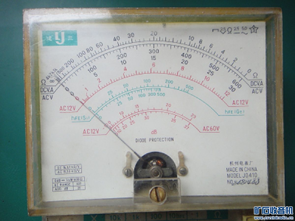

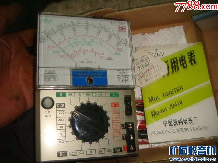

j0410表有航舟牌、建兰牌等品牌销售记录,W3O'欧姆调零电位器原装是22K,我的图纸上有准确的型号标注,但根据实际理论计算,不管是上20K还是22k电位器,都影响不大,几乎可以忽略。因为我的这块表在很早以前就有调零时跳动的问题,主要是由于这个W3电位器的动噪声引起,换过两次,每次更换后只能保证用一段时间,而且目前这款电位器(型号:WH5-1A-B22K)只能买到手柄长15mm的,而实际需要20mm才能与旋钮相接,我是额外做了个檀木转接杆才与旋钮连接上的,其实原装旋钮也早已坏掉,不过我保留了残件,等哪天有空闲时,还是会把原装的旋钮回复上去。原装的样子也发张图片给您看一下,包括一张网页上的图片。

目前没有22K的了,只有20K的,并且这款规格的电位器不耐用,另一款WH148规格的有22K的,但是手柄是Φ6mm拉花齿。由于PCB板漏电,1200V档测量有大的误差,考虑到以后还要重做PCB板,所以暂时没去改动这个W3电位器的型号,到时候换PCB板时,再去考虑把调零电位器换成什么规格的最好。

我也是前年才到这个论坛里面来的,也是刚刚着手修自己的一块指针表才进来查资料的,绝不比您了解得早,j0410指针式万用表所有的元件标号是我自己标,参数也是实测并参看网页上的图纸才确定原装参数的标称值,表头的标称值是根据元件的标称参数理论推出来的。我留有维修前后的各类·数据记录,包括相对误差分析,网页上的老图纸都是那种模糊不清的,我测会的图纸我发给您看一下,绝对正宗、正确。

不要轻信仪表刻度盘就一定没问题,设计一般是不会出问题的,但生产刻度盘的厂家可能出问题,以前没数控,都是做模板然后批量印刷,如果模板出问题,就会大批量出问题,印刷时工人操作不当,就会出现个别次品,比如说丝印跑位了。我有一块建兰牌指针万用表,就是刻度线出了问题。就是欧姆档20欧到22欧,再到24欧这段弧线,理论上是20-22的弧长要大于22-24的弧长,可实物就是错的,而且还发现这并非我这块表是错的,是所有的这种表都是错的,很明显这就是模板出错了,而且这错误很隐蔽,一般人都难以发现。
您的这块MF79电阻读数左右两半部分不准确,依我看,首先就要确定刻度线是否存在问题。方法也很简单,就是把电阻档的随便哪一个档位的等效电路图画出来,列出待测电阻值是多大电流值的函数关系式,计算可以用WORD表格来做计算工具。电流值对应的偏转角度其实也就是指针表头满偏角度的百分比,直接用电流档的线性刻度线(包括每一小格)求出对应的电阻值是多少欧姆,即就是该标识的电阻的欧姆读数值,当然这可能不是整欧姆数,但绝对很接近,可以做参考来核实刻度线是否偏差了,也可以用整欧姆数反求出对应的电流值,再看电流值该停在哪根电流刻度线上,找总会有整欧姆数接近整小刻度电流线的,这样也就核实了刻度线是否正确。然后再找其他问题。总之没有找不出问题的故障。
