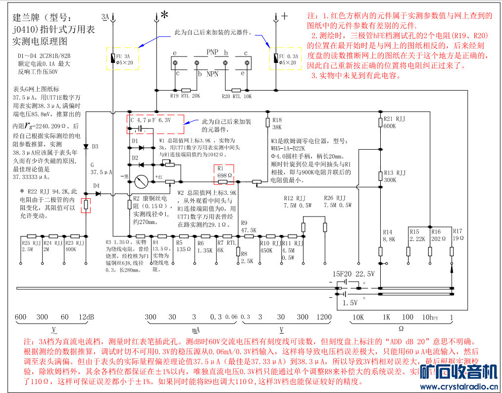

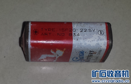

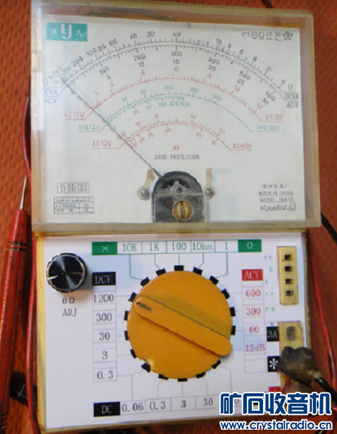

我是70年生,小学正好改制被分到小班读6年制,所以87年才高一。j0410只有1节1.5V(5号)电池,另一节是22.5V(15F20)电池。当时这块表新的到底要卖多少钱其实我根本不知道。因为我当时买下这块表时还并不是很懂电器,只因玩伴说这块表很好,以后一定用得着。我出于对玩伴的信任,也碍于情面,加上价格也确实不算贵,对我来说还算承受得起,所以就索性收下了。不过在收下这块表后根本就不重视它,因为我根本不知道那个欧姆档是干什么的,因为上面没有文字说明是欧姆,更谈不上×1、×10等等是什么意思,就更谈不上读数了,只知道电压、电流,当时唯一的验货测试就是测试了一下干电池的电压与当时的220V交流市电。 直到后来在物理课上了解了万用表后才顿时惊喜万分!所以为什么说宝刀赠壮士,就这个道理,对于不懂的人其实都是暴殄天物。后来我把j0410的图纸测绘了,还附有WORD表格的理论计算,甚至这块表的理论图纸和计算是合理的,赛过很多仪表的图纸,只是这块表当时已是偷工减料、降低成本的产物。塑料外壳不耐用,绝缘等级不高,视窗早已破损坏掉,目前能看到视窗还是我20多年前自己用有机玻璃自制的,印制板确实有漏电的可能,我的就有个地方漏电了,哪天我还是重绘PCB板印刷电路图,给它重做一块新的,把灵敏度可调电阻换成3296W精密可调电阻。

您这图标注得很详细,我最多把实测数据记录下来。
原来这表表头的灵敏度这么高,难怪1.5V也能做到20的中值。

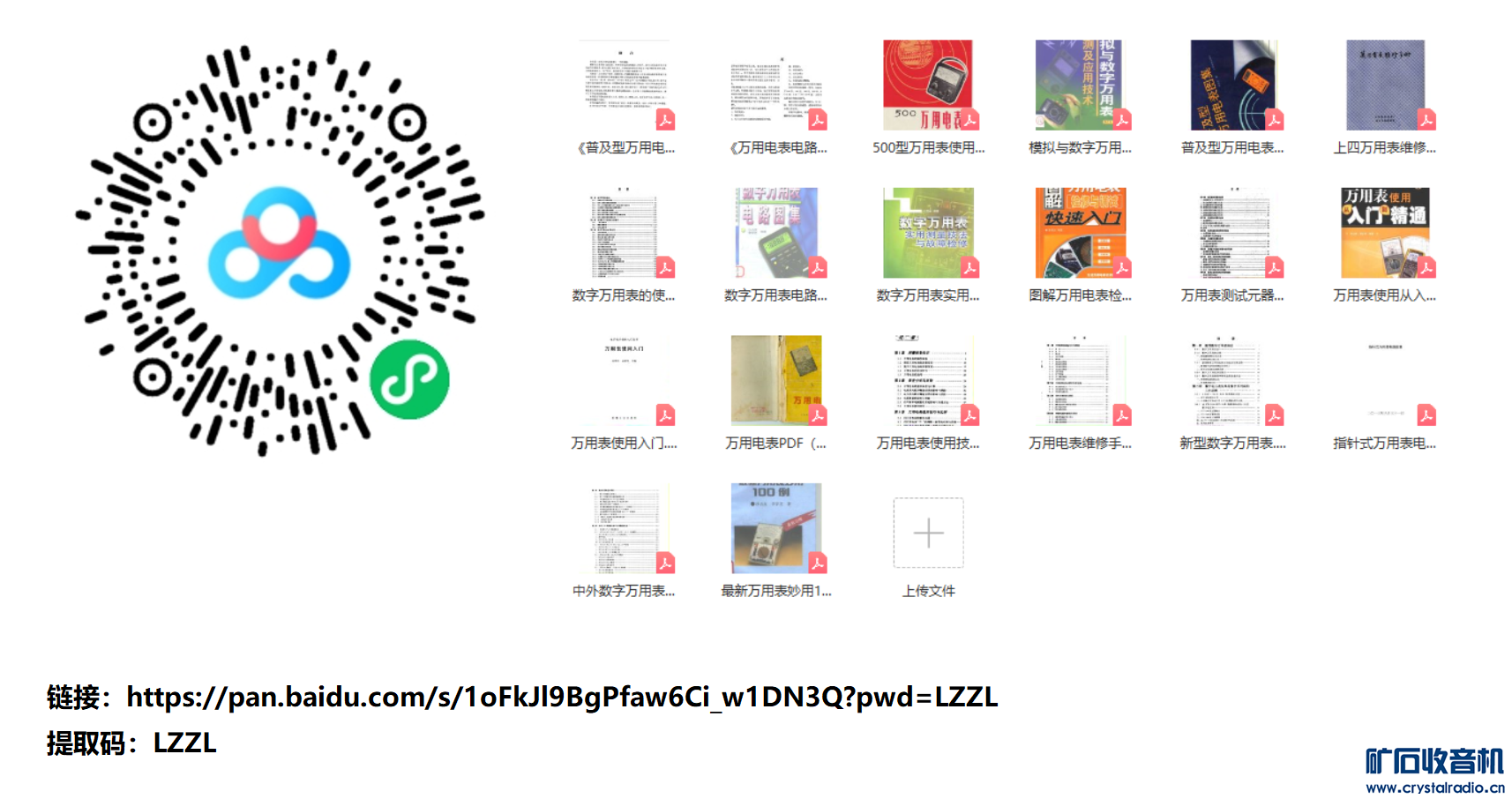

关于轴承结构,这本书上没有,也没看到过其它资料有介绍。不建议您对这块老表动手,我的教训是拿废表头练习好了再说
坛子里有不少资料,我收集了一些,可以从我的网盘下载。李保宏的书值得一看。

所以,总是习惯性的用MF47作对比 ,比如说,J0401跟前阵子分析的一款MF50类似,都有多个分流支路(MF50,从15V到9V)。
另,W3(欧姆调零电位器)阻值是多大的?图里好像没有。
PS:在坛子里找到个帖子,W3是22K。

档位设置确实宽了。还有个感觉不舒服的地方,就是电压灵敏度有零有整的(16.666666666666和8.333333333333),
对于37.5uA,可以做到的上限是1/37.5=26(DCV)和26*0.45=12(ACV),有些浪费了
