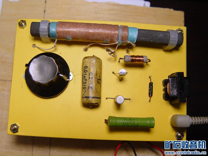

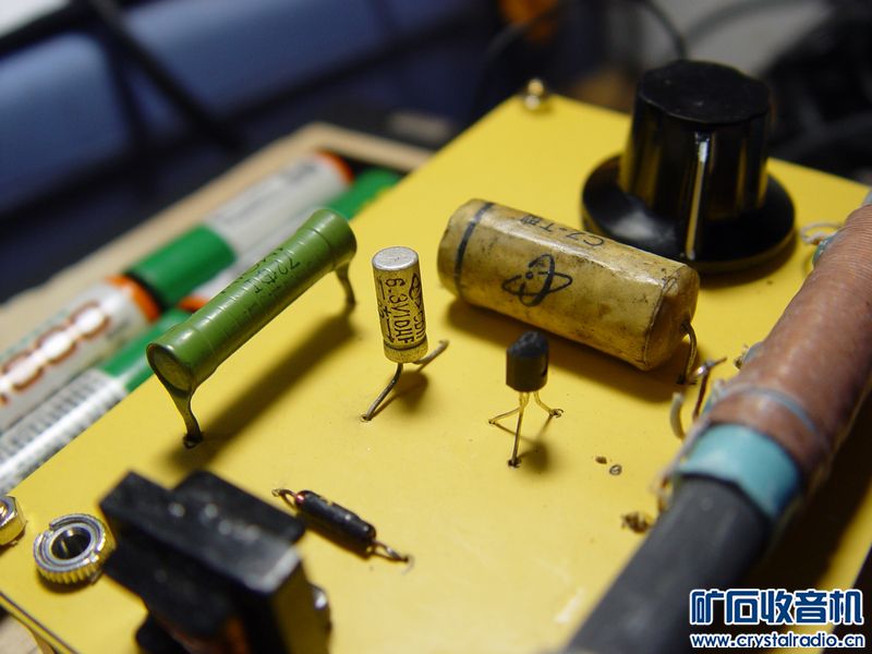

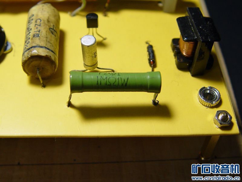

昨天晚上按照LZ的电路图搭了一个纸皮板电路。用锥子直接扎孔,穿过纸皮在背后连线,很方便。图片见下:
元件清单:
9014
0.01μ 纸介电容
1MΩ 电阻
10μ/6.3V 电解电容
2AP9 检波管
节能灯电感充做RFC,电感量3mH
360p 空气可变电容
0.07*60利兹线绕天线线圈,60 T/ 7 T
4节充电电池供电,4.8V
刚开始把三极管E和C极搞反了,结果电流很小,仅50μA,但试听也能收到1-2个低端电台。检查过后更正错误,试听发现声音很大,但音质不好,好像“过载”了一样。用4.8V供电时强台播音周期性停歇,像打嗝似的,弱台情况好些但音质沙哑。测整机电流1.5mA。调整磁棒方向可改善收听效果,但音质仍然不够理想。换成2节电池或1节电池供电,声音仍旧很大,不过“打嗝”情况并没有太明显改善。断开电解电容,电台播音基本无声。

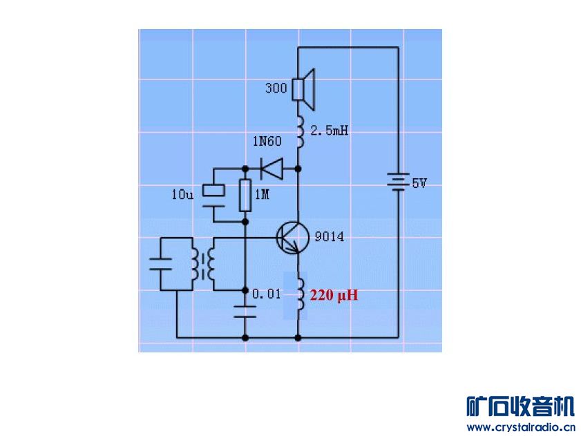

今晚试验的结果
(1)换三极管
把9014(β = 340)换成3DG201(β = 31),声音断断续续,好像自激更严重了。放弃。
(2)换二极管
用大管1N60替换2AP9,主观感受音质好些,杂音稍少。最后决定不换。
(3)耳机两端并联6800pF独石电容
主观评价无明显改善,放弃。
(4)在电源两端分别并联三洋100μF电解电容和6800pF独石电容
主观评价无明显改善,放弃。
(5)用6800pF独石电容替换0.01μF纸介电容
主观评价无明显改善,放弃。
(6)在三极管E极串联小电感
考虑到增益过大,在E极串联小电感(不知是不是对高频信号形成负反馈)。电感的制作如下:在一烧毁的3W电阻瓷体上,用直径0.1mm漆包线绕几十圈,线头接到电阻引脚上,测电感量约220μH。试听效果不错,电台播音大声,音质明显改善,只有低端600KHz的“中国之声”播音偶尔有阻塞。
(7)在三极管E极串联电阻
串联电阻可以对高频信号和音频信号都形成负反馈,对降低失真有好处。尝试串联36Ω电阻和200Ω电阻,发现串联36Ω电阻的效果接近串联电感,但音质更好,基本无阻塞;串联200Ω电阻后,音量显著降低,得不偿失。
经过试验,在三极管E极回路使用串联小电感或小电阻的方案可以有效改善本机增益过高的现象。修改后的小鸡声音清晰宏亮,与经典电路单管机相比也不遑多让。多谢LZ的无私奉献。PS:本人蜗居临近转播台,受转播信号干扰弱台很难收到,因此灵敏度无法评价。

我又试验了一下原先的电路,进一步证实了原先电路的有效性,并且发现一个成功的“要领”。磁棒天线线圈初级一侧,与可变电容动片地端相联的一极,必须与电路共地,不能悬浮,否则调谐到低端会自激。并且,次级线圈接到三极管的极性次序也是同样重要的。如果发现调谐过程中有自激现象,交换次级的接入顺序自激现象就可以完全消除了。这时工作十分稳定,灵敏度和音质均不错。你交换次级线圈的顺序再试试,并且要保证初级线圈一侧要与电路共地。
