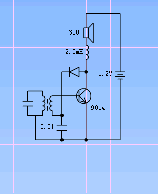

经典的来复式单管机使用倍压检波,并把检波二极管作为三极管的下偏置电路,实现来复放大的功能。这一电路使用半波检波,并把检波电路串联在上偏置电路中,实现来复。这样处理一举多得。不仅比传统线路减少一个检波二极管,而且还提高了检波效率,并且使三极管容易偏置,特别适合硅管。经与传统电路对比实验,这一电路的效果好得多,是单管机电路一个小小的突破,单管机爱好者可以试一试。
补充:
在1.2V低电压条件下,上面的电路甚至可以进一步简化成如下的形式:
经测试效果略差,失真较大,声音较小,电流0.7毫安。
另外检波二极管用1N4148这样的大压降二极管也是可以的,失真略大一些。

请问集电极电流是多少?二极管兼作上偏和检波,当温度变化时是否会影响偏置的稳定?

集电极电流1.2毫安,对于硅管来说,穿透电流可以忽略不计,不需要稳定工作点的措施,温度变化带来的影响微乎其微。即使对于锗管,工作点的飘移对性能的影响也不大。

由于串联的偏置电阻很大,信号检波所增加的附加偏压对偏置电流的影响很小,三极管的工作电流基本保持不变。

我发过这么个电路,稍有不同,省了个电解,实验结果很好,不足处是对电压敏感,稍有变化就无声,加上那个电解更是无声,不知楼主是否亲自实验过?

失真不大,音质正常,强台声音很大,没有嘶哑的感觉,我用经典电路达不到这样的效果。
