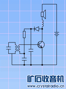

比经典线路更简易的来复式单管机
发表于 2013-3-9 00:42:17 | 显示全部楼层
简捷、有新意,值得一试。

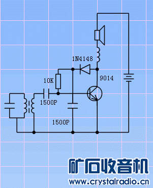

发表于 2013-3-9 10:46:33 | 显示全部楼层
yngz 发表于 2013-3-7 14:28
当然实验过了,昨晚刚试成功。你的电路给我看看,看看有何不同。
传送门:http://www.crystalradio.cn/thread-105022-1-1.html          我的老贴,图是画的然后又拍的再处理一下,那个电阻上只要并个电容就没声音了,我这个还带再生的哦
 楼主| 发表于 2013-3-9 11:20:15 | 显示全部楼层
fangyinghh 发表于 2013-3-9 10:46
传送门:http://www.crystalradio.cn/thread-105022-1-1.html          我的老贴,图是画的然后又拍的再处 ...
你的图是这样的:
偏置电阻两端并联低频旁路电容会把输入的高频信号旁路掉,因此就不响了。
改成这样就与我的电路一致了,偏置电阻两端就可以并联低频旁路电容了,去掉紧跟二极管后面的滤波电容就与我的一模一样了。
