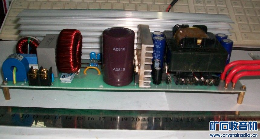

最后一次更新了,这次带来的是机器装好的靓照以及测试情况。再后面就是总结,然后收工。
先看机器靓照吧。
该逆变器的电源开关,就在那个短路冒那里,留有排针,短接起来就开机。
输入用了4跟6平方的铜线。
空载测试,空载功耗:12.7*0.44=5.588W,一般,还不算特别小,降低直流高压可以得到更小的空载功耗。 18.jpg
下面是测试现场,3个12V50A的电源并联,最大测试到1260W。
这个是短路时用了镊子,可以看出,镊子和输出端子上都有短路时的伤痕了。
下面说下我测试的数据:
最高效率:92%
满载(1000W)效率:90%
最大功率限制:1300W
满载散热片温度:<50℃
下面有测试视频,大家自己看吧。
http://v.youku.com/v_show/id_XNDk3NDcyNTU2.html

五、总结
这个正弦波逆变器从2012年12月8日开工,到2013年1月4日收工,历时29天,终于完工。在这29天里,从最初的设计,到后面的制作,再后面的调试,均为本人亲手原创,无抄袭。
这是当时设计的目标:
1、12V、24V、36V、48V通用。
2、12V输入可长时间带载1000W
3、12V输入时最高效率大于90%。
4、短路保护灵敏,可长时间短路输出而不损坏机器。
现在,几种电压通吃是可以实现的,只需要改少量参数,就可以,PCB、原理图都是通用的。
12V输入时可以长时间带载1200W,已经超越了设计目标。
12V输入时最高效率为92%,也超越了设计目标。
机器短路保护也是相当灵敏,多次短路(空载短路,带载短路,短路开机),均没有损坏机器,连保险都没烧一个。
从上面几点看来,这次的机器已经圆满完成了设计目标,并且还有一定的发挥。
关于这次公布的PCB和原理图,没什么问题,原理图上面有少量元件参数只需要按照前面说的修改就OK。PCB没有修改,喜欢的朋友可以直接做了。其他的就没什么了,收工了!

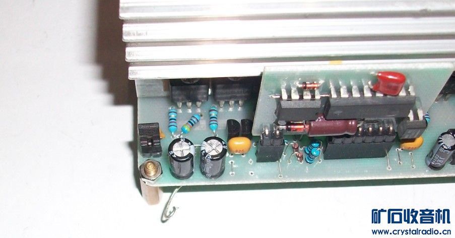

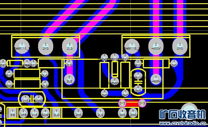

发表于 2013-1-5 10:04:40 | 显示全部楼层
 楼主| 发表于 2013-1-5 12:05:17 | 显示全部楼层
世佳电器 发表于 2013-1-5 10:04
谢谢了。。。。。。这是失败的板子
从你给的图以及我个人做机器的经验,给你一点建议:就是逆变H桥4只管子的驱动不要和功率线弄到一起去,那样子很容易受到干扰发生炸管事故,分开走,就像这样
明白我说的了吗?
