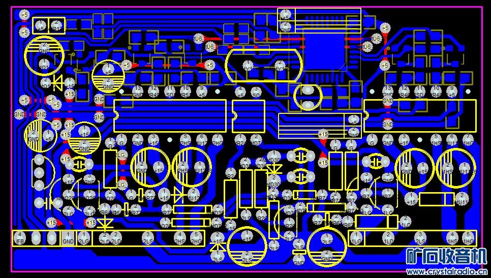

之前公布的SPWM驱动板跳线太多,布局布线太丑,现在传一个新弄的。
.jpg
power.zip (35.26 KB, 下载次数: 884)
spwm-driver.zip (56.75 KB, 下载次数: 862)

发表于 2013-3-31 23:38:24 | 显示全部楼层
哥们本人需要12V逆变一个功率 2000W这样 能够不间断供服务器使用 可否代劳 PM酬金多少 谢谢 楼主牛人
 楼主| 发表于 2013-4-1 09:37:27 | 显示全部楼层
朋友是拿来供服务器啊,服务器可是贵重玩意,我觉得您还是去买成品的UPS吧,原因有以下几点:
1、成品UPS,像山特、APC等这些大牌子的,东西质量好,稳定可靠,能够最大限度的保证服务器不断电。
2、我现在技术还不够成熟,目前做出来的东西都没商品化的,东西的稳定性、可靠性还有待验证。现在只适合给坛友玩玩,不能太较真的拿来用。
3、12V2000W的机器输入电流太大,稳定性、可靠性不行。为啥人家APC、山特的电池电压都那么高,都是有讲究的。
鉴于以上几点,我奉劝您还是去买成品UPS。

发表于 2013-4-1 18:59:05 | 显示全部楼层
1、成品UP ...
我需要低电压 的12V 1000W 700W都可以啊 能大最好点 大功率小负荷不会坏啊
 楼主| 发表于 2013-4-1 19:41:26 | 显示全部楼层
好吧,如果你真需要,而且能够接受我说的那些,那也可以谈谈。私聊,给你发站内信了
