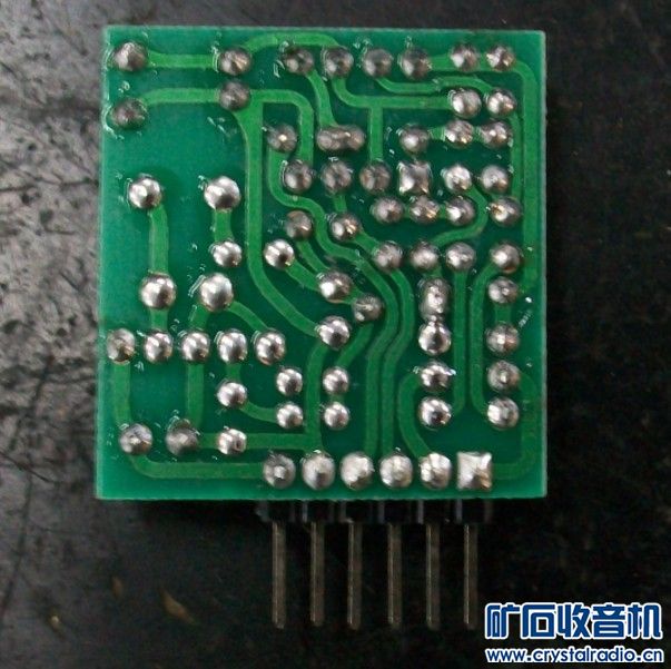

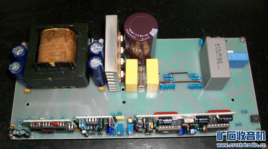

板子全貌。
主板,背面大电流部分全部加焊4平方的铜线,过100A没啥问题了。

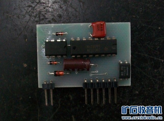

dc-dc驱动。
spwm驱动。
温控风扇。
制作部分到此就结束,还有电感没绕,后面再绕。下一步开始调试了。

2、SPWM驱动板调试。
把SPWM驱动板的电压反馈和电流反馈都接地,通15V电,示波器接两个下管的驱动,看有没有输出。如果电路焊接无误,元件都是好的,那是肯定可以输出SPWM波的。
如果出不了SPWM波也别着急,同样,慢慢检查。首先检查焊接有没有问题,焊接没问题就检查芯片供电,检查EG8010输出SPWM没,再检查2110有没有问题,总之,顺着信号的方向一步一步检查。
下面是测试接线以及两个下管驱动波形。出现了下面的波形就差不多可以判断SPWM驱动板没问题了。

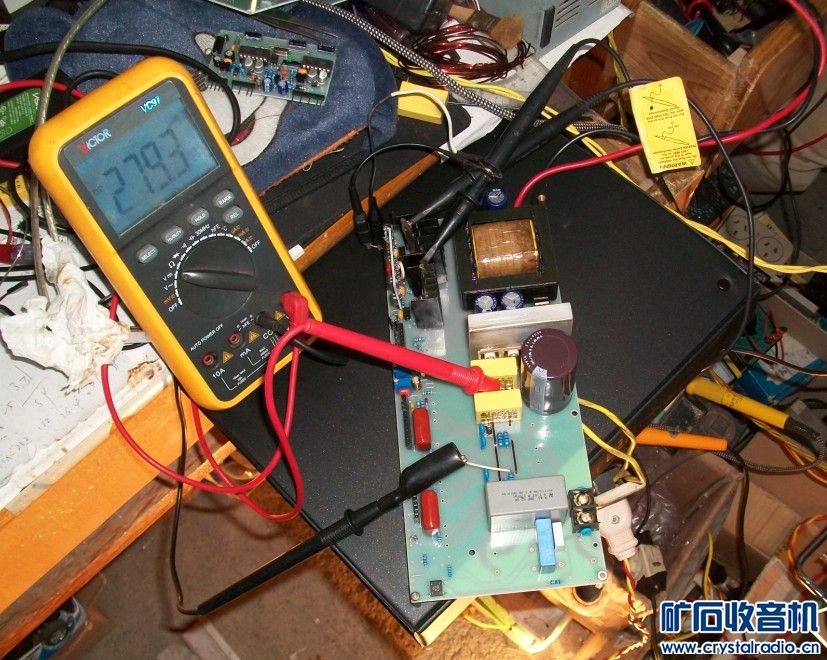

装一对IRF3205试机,把dc-dc驱动板插在主板上,去掉高压保险,检查没其他问题就可以通电了。先用一个小功率的12V电源供电,当然,您要是非常自信,不怕危险也可以用大电流的。用万用表检测直流高压。然后通电。如果没有什么问题的话,就可以出370V左右的直流高压了。变压器会响,这是正常的,因为前级处于断续工作状态。
出直流高压后,换个功率大一点的电源,通电,在直流高压处接一个200W的灯泡,此时,灯泡很亮,直流高压会有所下降,都是正常的,用示波器观察场馆D级波形,不能有太高的尖峰和震荡,不然后面效果会很差。

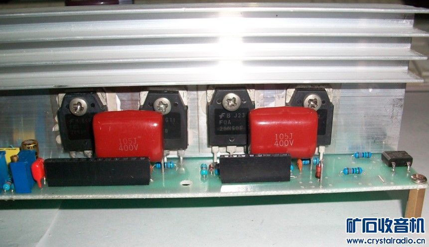

做到这一步后,你可以放心大胆的装上散热片,前级MOS和后级MOS。我的前级用了4对IRFB3207,很牛的管子,12V1000W余量也足够。后级FQA28N50,也是很牛的管子。装好之后就这个样子。

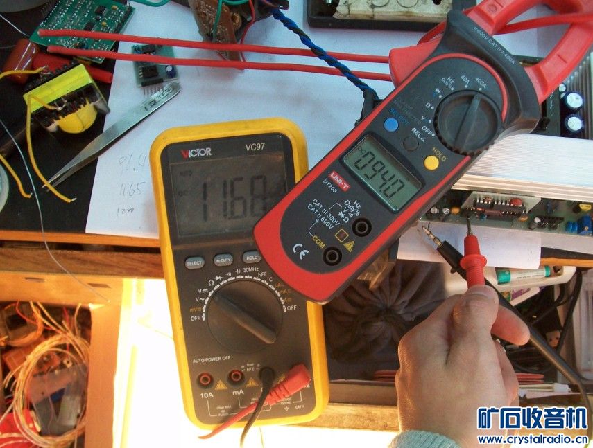

还是很漂亮吧。我的电感还没绕,迫不及待的想加载试机,就外接了电感。电流互感器也没有,没装,把驱动板的电流反馈接地了。下面是我试机的情况。
负载是一根1000W的太阳灯。
输入电压11.68V,电流94A。
前级场馆D级波形。

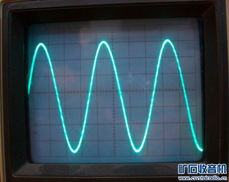

输出正弦波波形。
电参议上看到的输出功率994W,电参议我自己改过量程,要乘以10,电参议校准过,可信。
带载半小时后测散热片温度。33.5度,机器旁边有个风扇散热。
机器满载测试了一个多小时,很稳定,没有出现什么问题。由于有了做机器的经验,这次从调试到满载,没有炸一个管子,PCB也没有一点修改。
在这里,可以粗略计算一下效率。电参议输入线上有压降,大概损耗了5W,输出就算1000W,输入:11.68*94=1097.9。效率:1000/1097.9=91%。这个效率不算高,我测到的最高效率在92%。这个效率也不算高,不过12V业余级别的,差不多了。

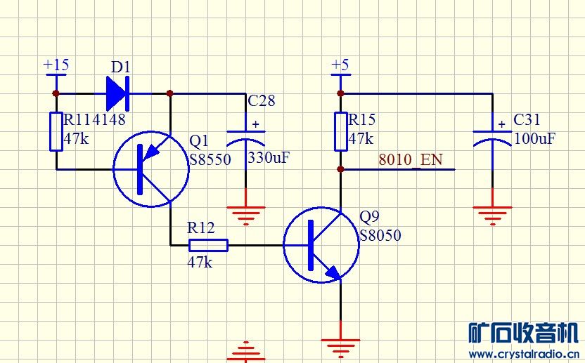

SPWM驱动板上的掉电检测电路也稍修改,加大电阻,要不然还没等到主电源掉电,那个储能电容先掉电了。

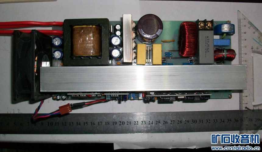

下面上一张装好的机器的图片。
调试部分到此就完了,后面就是带载测试,看机器工作状况如何了。
