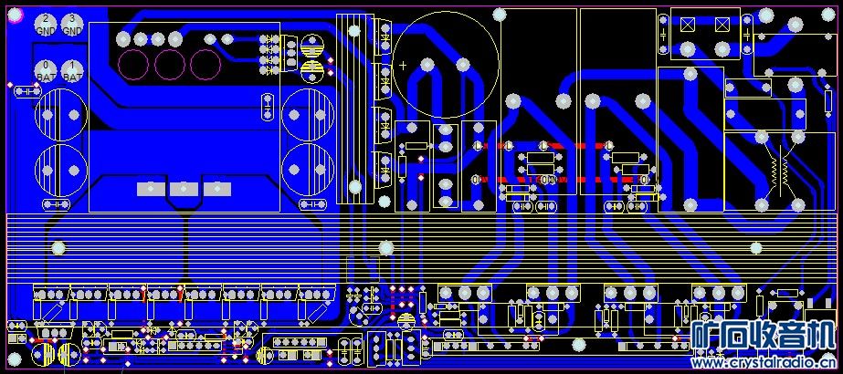

发表于 2012-12-28 12:30:09 | 显示全部楼层
能不能先把后级spwm的pcb先公布一下啊?我看那你2110是dip的,我手上只有贴片封装的。想想改改!
 楼主| 发表于 2012-12-28 12:59:16 | 显示全部楼层
传上来了,protel导进去就行。我画的板跳线很多,还望有高手能够花点时间帮忙修改,谢谢!
123.zip (91.46 KB, 下载次数: 1474)
发表于 2012-12-28 13:19:50 | 显示全部楼层
我可不是高手!看了你单面板能布的这么小太不容易了。功力深厚啊,我都不敢改了。

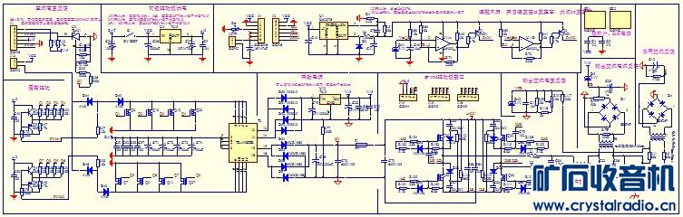

经过几天的努力,终于把PCB画好了。现在发上来让大家瞧瞧,请大家多多指点。
原理图跟之前发的有些修改,以这个为准。
板子尺寸:240.5mm*105mm
通用正弦波逆变器2.zip (303.83 KB, 下载次数: 1906) 通用正弦波逆变器1.zip (80.83 KB, 下载次数: 1649)
SPWM.pdf (116.09 KB, 下载次数: 1563) power_board.pdf (209.15 KB, 下载次数: 1682) dc-dc-driver.pdf (102.47 KB, 下载次数: 1441)

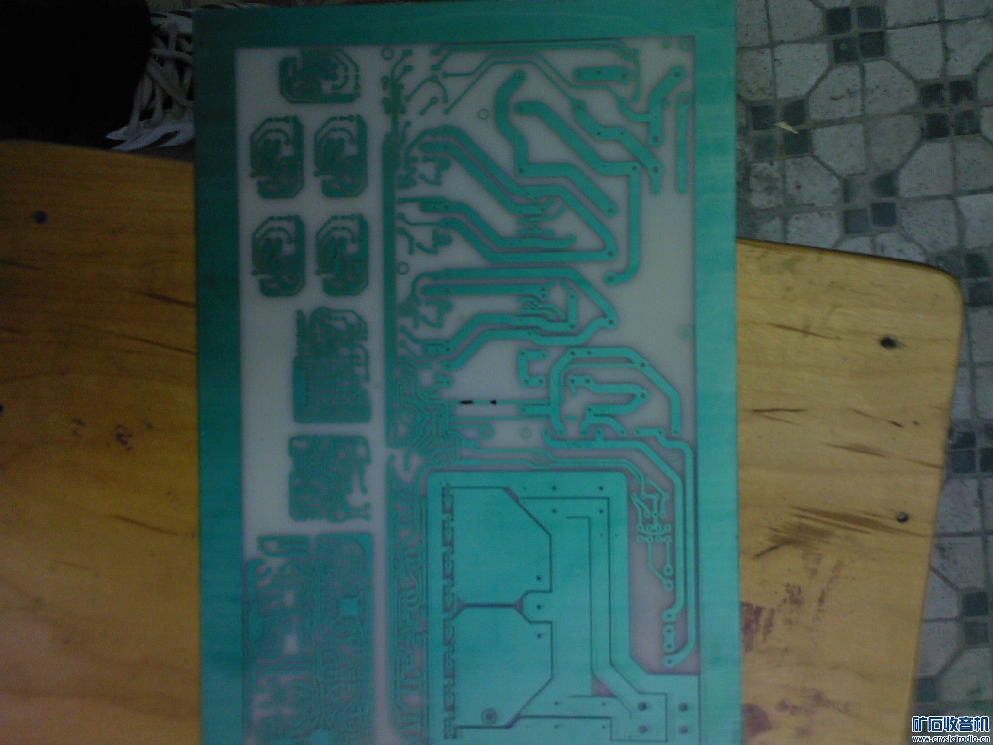

下面是PCB制作部分:

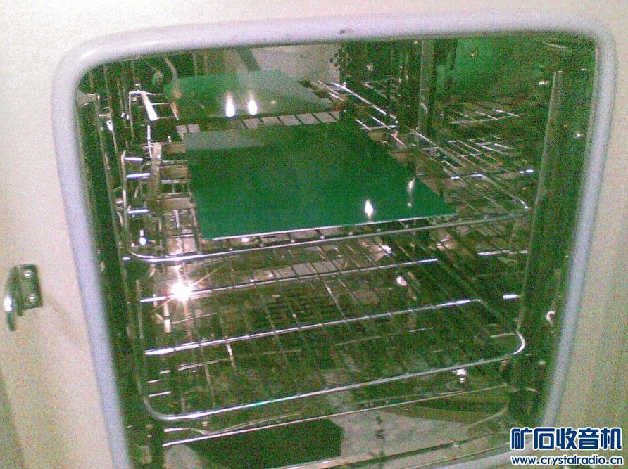

PCB画好就开始做板了,全手工用感光法制作。用学校的设备搞的。
刷油墨,要求刷的比较均匀。
扔到烤箱里面把油墨烤干。
打印PCB底片,打印在硫酸纸上,有菲林纸那就更好了。注意感光法要打印负片哦。
曝光...
显影...
显影成功,效果不错吧。
仍到三氯化铁里面腐蚀。
腐蚀完成,PCB初步完工,感光法效果就是不错。
接下来就需要脱膜,然后做阻焊,明天继续,回去睡觉了

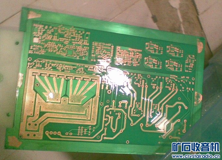

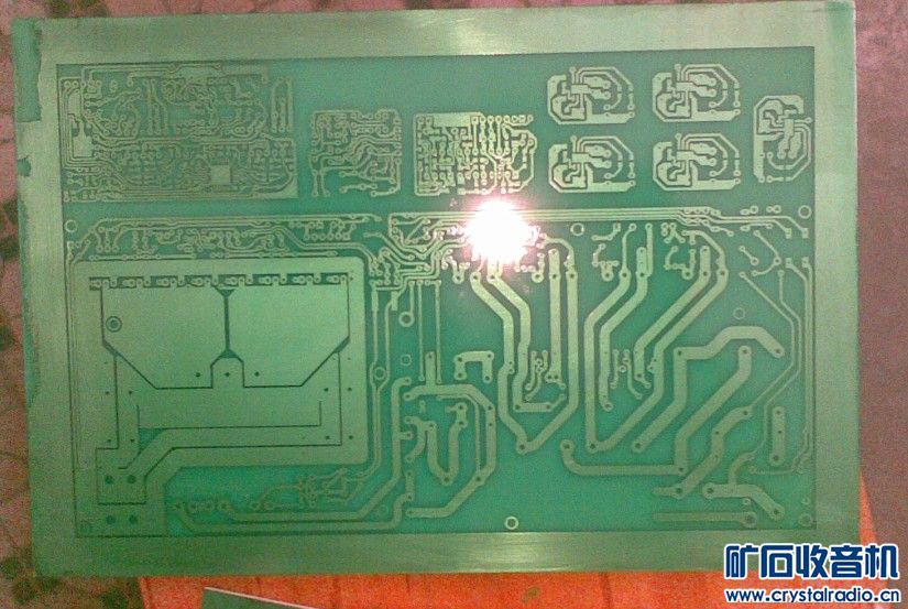

12月30日更:
板子在脱膜剂里面泡了一晚上,早上来时已经完全脱膜了。
这个是脱膜后的板子。
刷油墨,做阻焊。
曝光...
显影...
显影完了之后仍烤箱里面用150度高温烤半小时,这里没拍照。

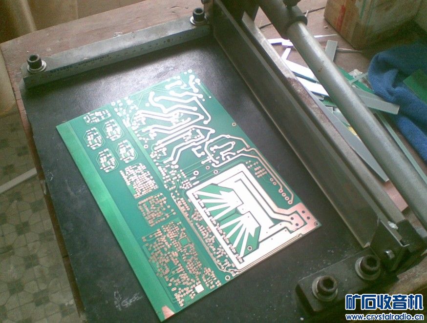

从烤箱里出来的板子,正在裁板。

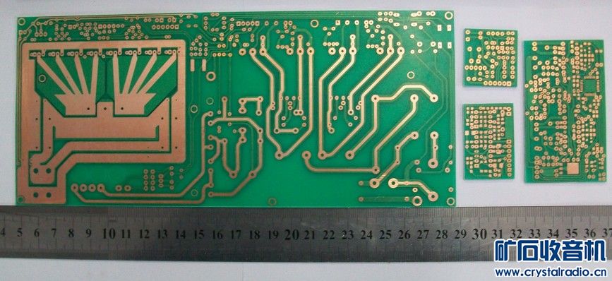

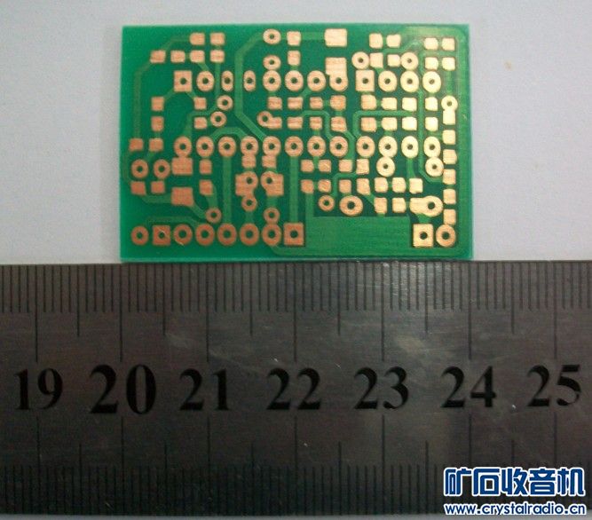

下面的是已经做出来的板子:
功率板靓照
SPWM驱动板。
dc-dc驱动板。
温控风扇的小板子。
全家福。
板子还没钻孔,下午继续。
