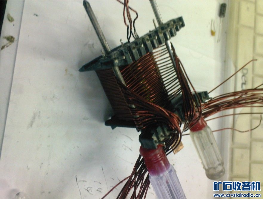

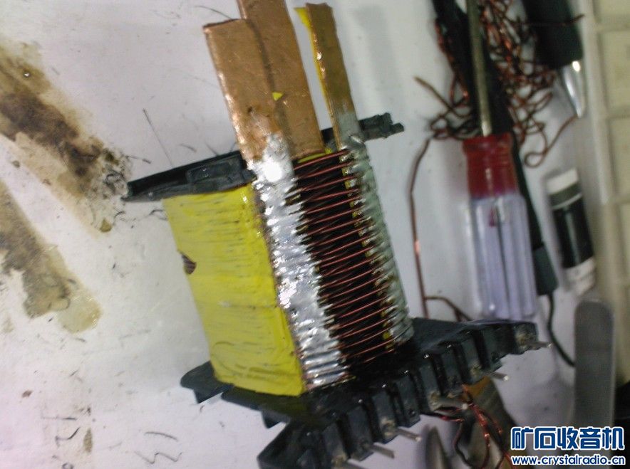

次级绕好之后,粘好绝缘胶带,粘两层就好了,太多了会增加漏感,太少绝缘性能又不达标。接下来就是初级了。我绕初级是把漆包线当成铜带来用的,就是把很多条漆包线都焊接在一个铜块上,然后再绕到变压器中,实践证明,这种办法较好,绕出来的变压器效果还不错。
首先根据变压器骨架尺寸,量好绕2T需要的漆包线的长度,注意要把接头部分的考虑进去,然后乘以2(另外一个绕组)。我绕的时候取50cm左右,有点长了,浪费了一些漆包线。剪好20根这个长度的漆包线。
下面我们需要把这20根漆包线焊接到一块铜片上。就需要把这些线中间的绝缘漆刮掉一部分,刮好之后找个东西把这些漆包线压起来,中间刮掉漆的放在一块,开始焊接。看图吧。图片中的那个小的铜片是冰箱里面拆出来的铜管拍扁的。大家只要找差不多大小的就OK。
焊接好后就要开始绕初级了,初级是比较难搞的,大家都耐心点,多仔细点。我绕这个变压器差不多是花了一天,俗话说慢工出细活,大概就是这个道理吧。我花了接近一天,绕出来的变压器效果还是蛮不错的。啰嗦了,继续。在变压器一侧的骨架上开个方形的口子,把那个铜片穿过去。
然后在铜片上方贴好绝缘胶带。
接下来就是把那些漆包线绕骨架上折,在另一边先用螺丝刀作为临时固定的装置。
在绕的时候注意两个绕组的相互交叉的,这样有利于减小漏感,并且两个绕组很对称。
以同样的办法,然后初级的第二层。抱歉,这里手不是很空,也没记住,就没拍照片了。
接下来就是要焊接初级的另外两个电极了。具体怎么搞的请看图吧。
下面是焊接好的。

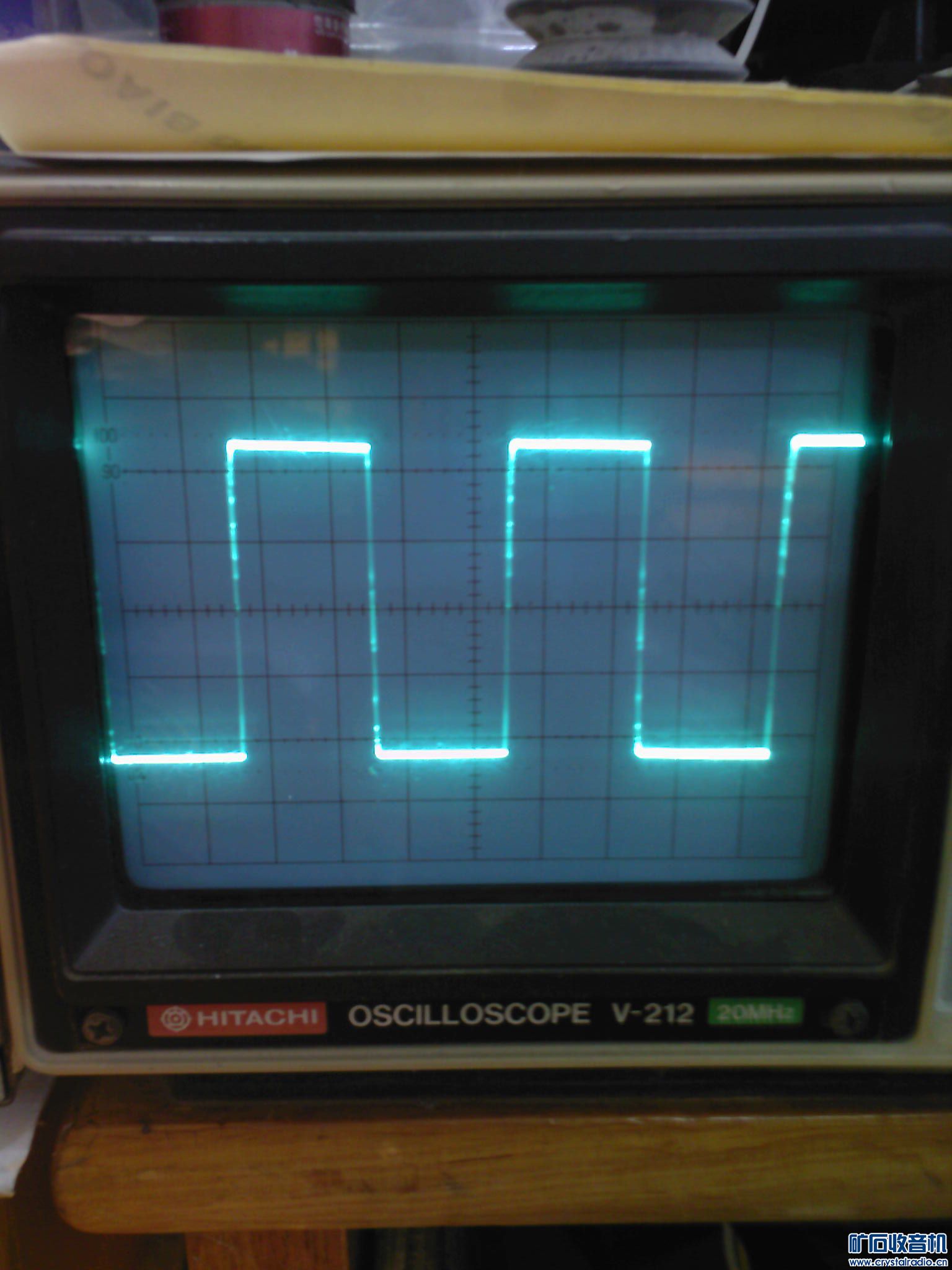

下面是小测试了一下变压器,只拍了波形,其他的都忘记了,其他的也不重要,测试的是一块3525搭的小板,两对3205,负载是一只200W的白炽灯。白炽灯直接接到变压器的次级绕组上,不加整流滤波电路。白炽灯雪亮,实际功率大概350W左右,下面是场馆D级波形,很好看吧,尖峰震荡都比较小,证明变压器效果还蛮好。

还想赞句,你焊大电流初级的方法真牛B,学生有这样的手工????从来没有见识过,终于见识了,我以前绕大电流绕组都是分线出来在电路板上并联,你这招从没有想过
