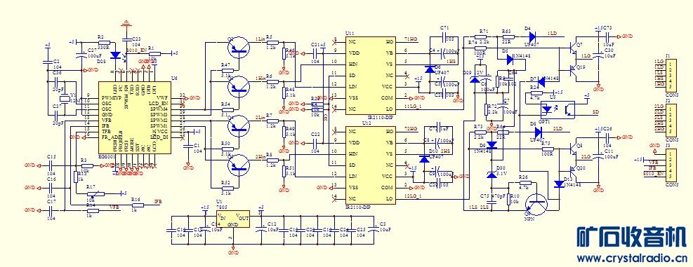

发表于 2012-12-14 13:39:00 | 显示全部楼层
想看最关键的SPWM电路。
别的电路都好解决,关键想看看,楼主的SPWM,是怎么搞的。
 楼主| 发表于 2012-12-15 16:29:00 | 显示全部楼层
66718 发表于 2012-12-14 13:39
想看最关键的SPWM电路。
SPWM用别人的专用芯片EG8010产生,EG8010便宜,虽然精度差些,但是也没有什么其他不好的,而且功能还挺多,最重要的是便宜。等稍微空闲了,打算拿MSP430来自己写程序产生SPWM

3、SPWM驱动板原理图设计
SPWM采用专用芯片EG8010产生。EG8010还是挺好用的,虽然精度差些,但是也没有什么其他不好的,而且功能还挺多,最重要的是便宜,5元一片,都玩得起。关于EG8010的外围电路,参照其数据手册即可。
MOS驱动用IR2110,IR2110便宜,一只2110就可以驱动两只MOS,而且价格还比TLP250光耦便宜些,性能也不错,我比较喜欢的就是IR2110有SHUT_DOWN引脚,内部有D触发器,在做保护时,可以做成逐个周期限流。即一个50Hz的正弦周期保护后,要等到下一个正弦周期IR2110才会重新输出。大家看我做的24V2000W的那个机器短路波形可以发现,在短路的时候,频率仍然为50Hz,这个就是IR2110内部有D触发器的原因了。关于IR2110供电问题,就用自举供电。1000W的功率不大,自举供电完全OK,如果做独立供电,需要至少三组隔离电源,比较麻烦,并且反激电源并不好做。
后级MOS的保护集成在SPWM驱动板上,采用检测管压降,稳定可靠,个人认为,比那种用电阻采样的要更可靠。关于管压降保护的,我不多讲,这也是我从别处学过来的,有些东西不方便说,好像是涉及了别人专利问题。我只说,按照我原理图里面的那些元件搭建起来,是完全可以的。
该逆变器采用的是单极性调制,故只需要一只电感,电感可以用外径在47左右的磁导率小于90的铁硅铝来绕,大概120T左右。具体数字要等我绕电感时才能确定,现在磁环都还没买好,电感的事就暂时放一放。
下面是SPWM驱动板原理图。
SPWM_driver.pdf (114.15 KB, 下载次数: 2589)

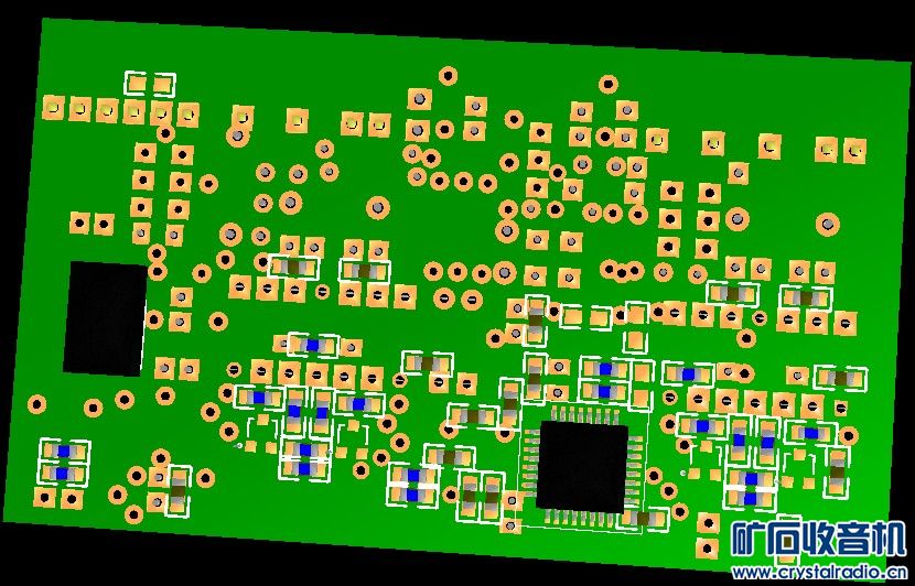

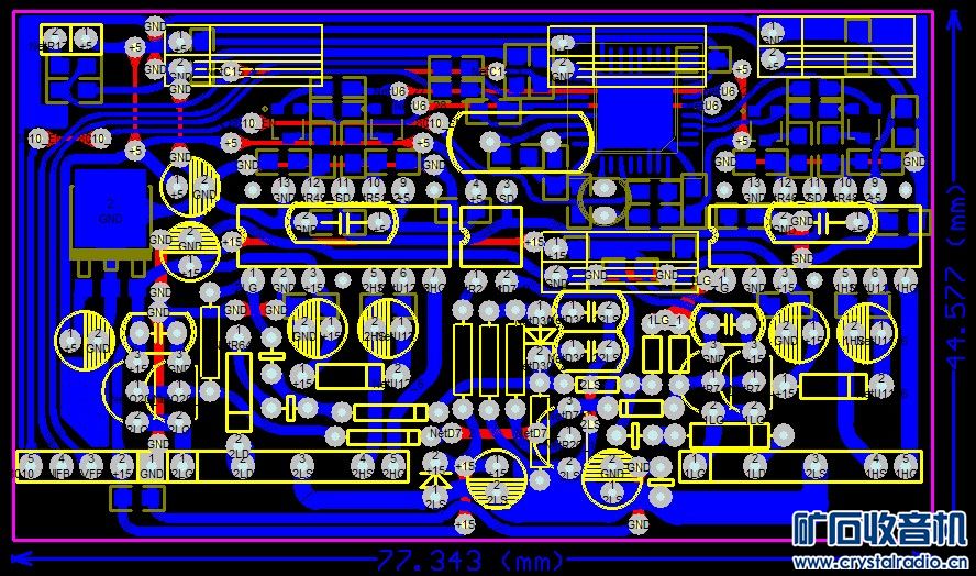

原理图弄完了,下面开始PCB布局布线了。
由于之前做了24V2000W的机器,所以前级驱动板和SPWM驱动板可以直接用,不用重新做了。先上个前级驱动和SPWM驱动板的截图上来。
前级驱动板,注意看尺寸40.132mm*27.051mm,很迷你,但是功能是没缩水。这就是用直插芯片和贴片阻容的效果,可以做到很小的体积,甚至比全贴片的还要小。
前级驱动板的背面3D图,说实话,不太好看,不过实物要漂亮些。
SPWM驱动板,尺寸77.343mm*44.577mm,体积不算大。
SPWM驱动板3D图。
接下来就是马不停蹄的进行主板的布局布线,请大家多多支持哈!
