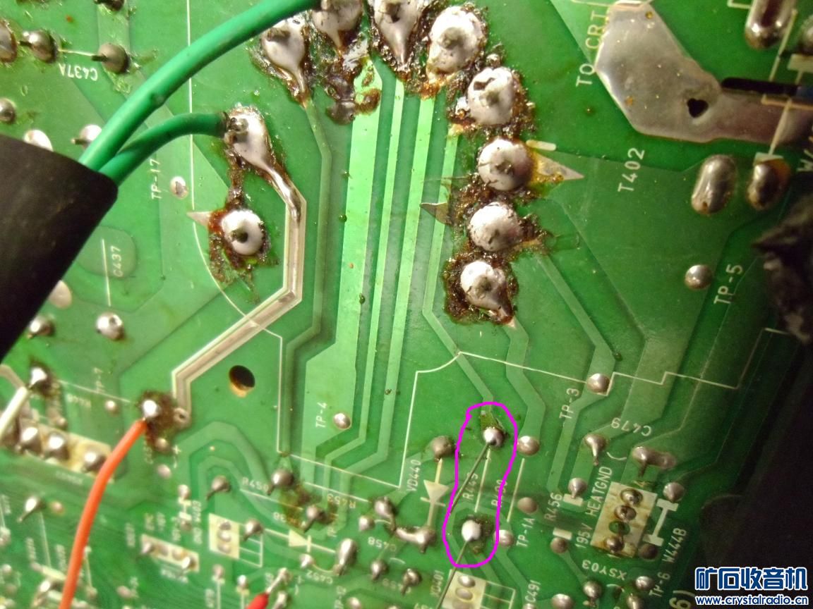

 楼主| 发表于 2013-12-29 17:22:09 | 显示全部楼层
25寸CRT电视机
品牌,长虹
型号PF25D19
故障,一条水平亮线,伴音正常
检修,用两个电压表同时测场供电16V和45V ,发现16V这组无电压,两组电压均来自高压包,测二极管没事,测限流保险电阻开路,位号R449 ,0.27R/1W ,用只0.22R/1W装上去,修复。
发表于 2013-12-29 17:58:40 | 显示全部楼层
动力车 发表于 2013-12-29 17:22
25寸CRT电视机
品牌,长虹
型号PF25D19
这机器怎么背面还有这么粗的线缆。。。
 楼主| 发表于 2013-12-29 18:03:39 | 显示全部楼层
huzi1949 发表于 2013-12-29 17:58
这机器怎么背面还有这么粗的线缆。。。
这是电压表的导线,拍照时刚修好机器,还未拆去,近照显得大,其实并不大.
