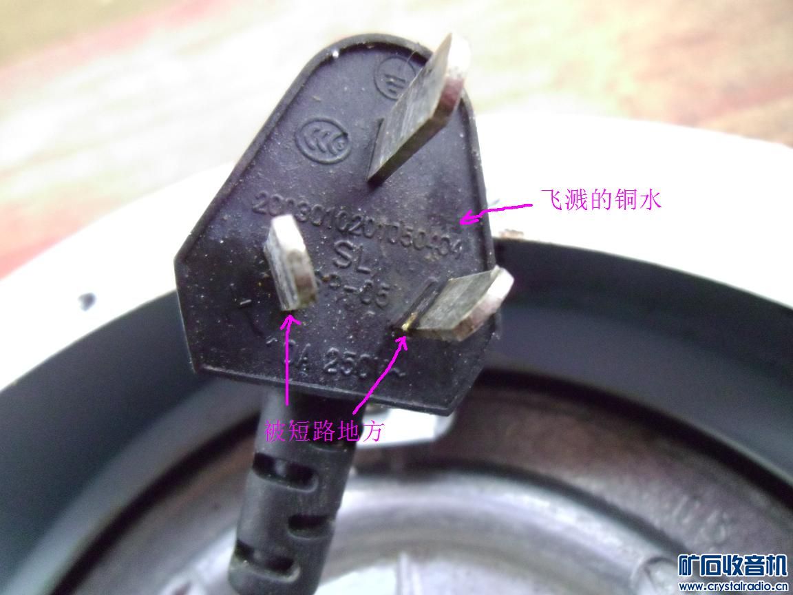

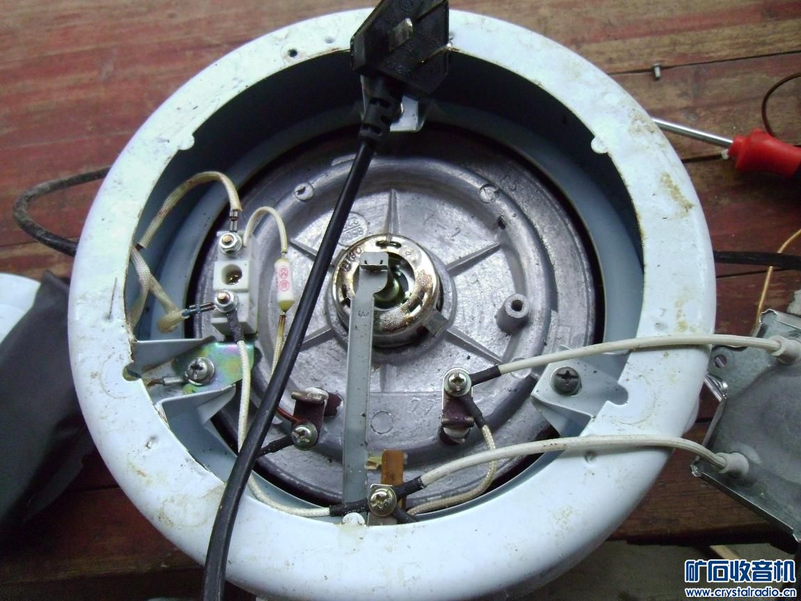

 楼主| 发表于 2013-12-25 11:52:32 | 显示全部楼层
一电饭锅漏电,拆开看内部没什么异样,看了一下插头,原来是这里有问题,看图
