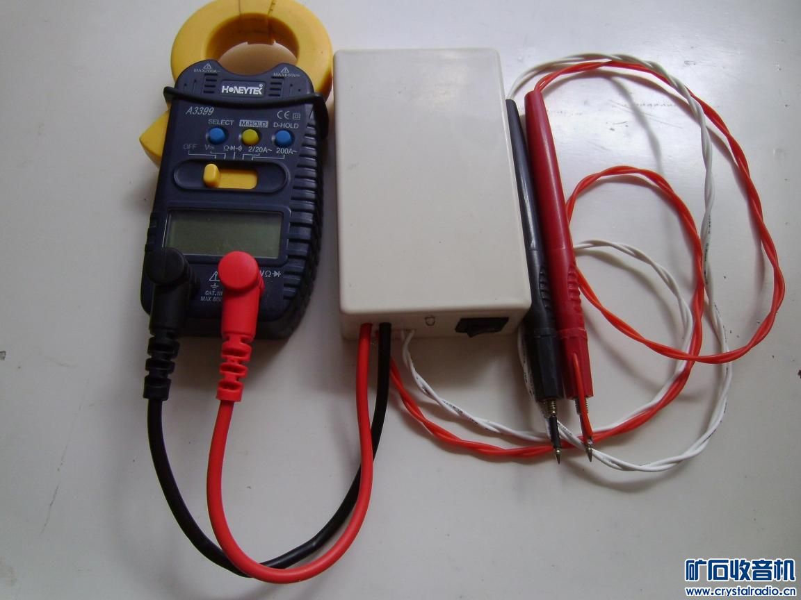

 楼主| 发表于 2013-8-6 18:38:25 | 显示全部楼层
整了个外挂式毫欧表附件,利用手头的三位半数字万用表作显示,连接附件后,便成为毫欧表,量程为1毫欧至20欧,一物两用,不用时,拆去附件,恢复为数字万用表,

发表于 2013-8-7 16:46:36 | 显示全部楼层
动力车 发表于 2013-8-6 18:38
整了个外挂式毫欧表附件,利用手头的三位半数字万用表作显示,连接附件后,便成为毫欧表,量程为1毫欧至20欧,一 ...
外挂式毫欧表,还是两个量程,还能充电,做的太漂亮了,支持楼主
