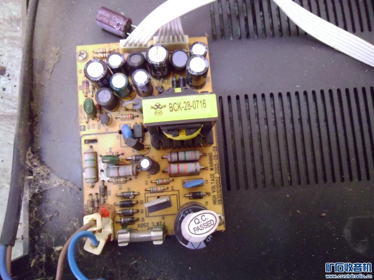

疑似主板短路的锅盖主机维修一例
故障,不通电
插电无反应, 以为电源板故障, 拆开后,看保险丝未断, 于是, 拔开电源板与主板之间的连接排线, 单独测一下电源板, 各组输出电压均正常, 看来故障似乎是主板有短路.
试着在电源板通电情况下, 插上主板与电源板之间的连接排线, 竟然着机了, 数码管亮了, 看来故障还是在电源板上, 于是, 测一遍电源板上的电解, 主电源3.3V这组一只1000UF/10V电解失效了, 指针完全不动, 看来已干枯或内部已断线, 换件试机, 故障排除.
看来, 此故障是电解失效后, 电源带载能力差造成的.

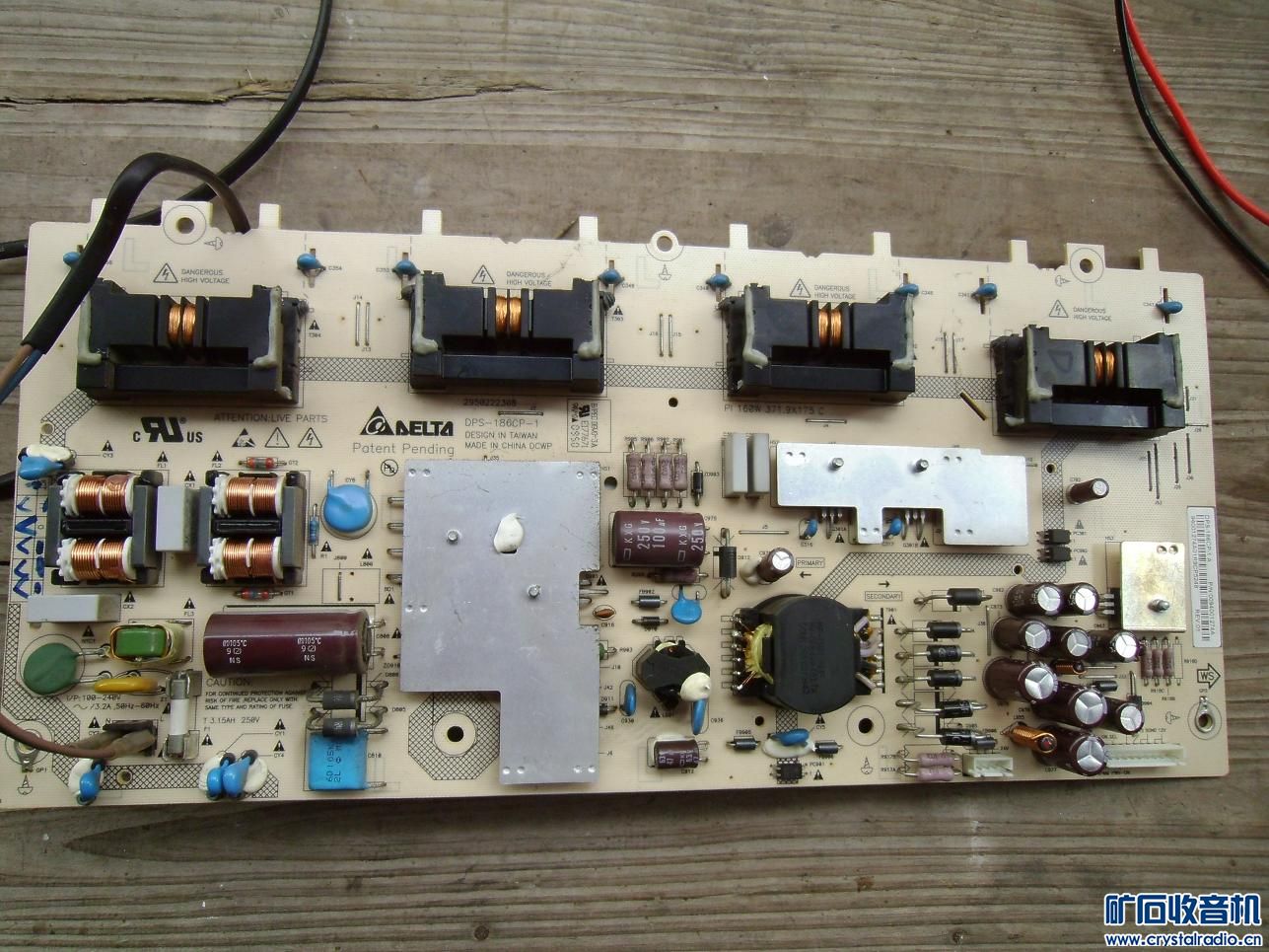

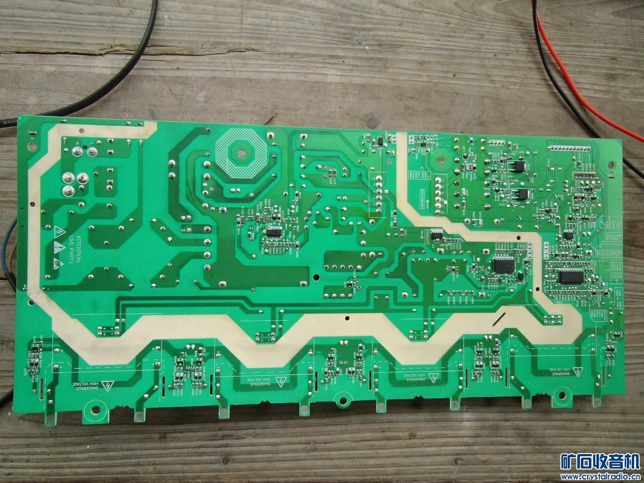

 楼主| 发表于 2016-5-28 15:41:59 | 显示全部楼层
液晶
海尔L32R1B
不通电, 指示灯也不亮.

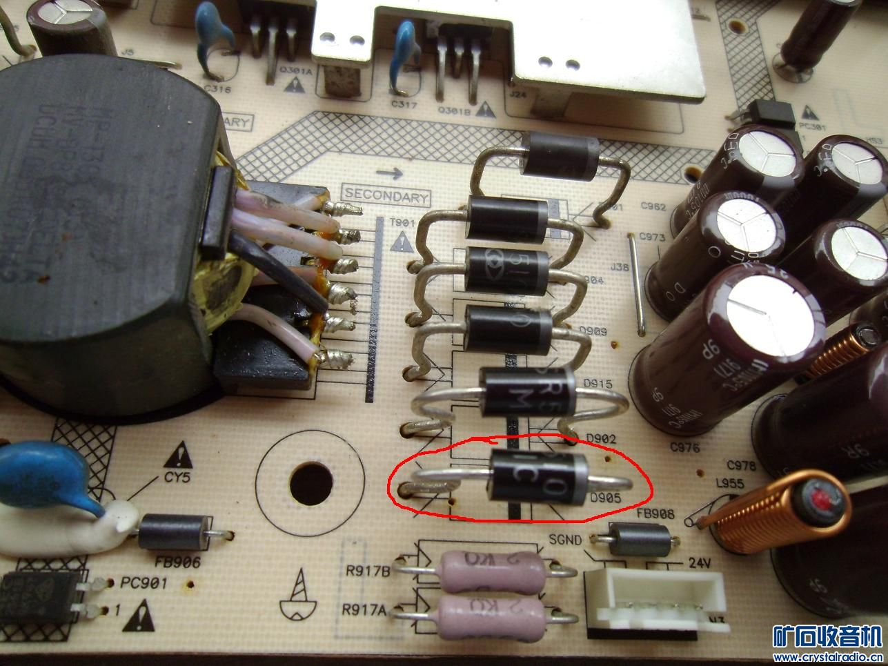

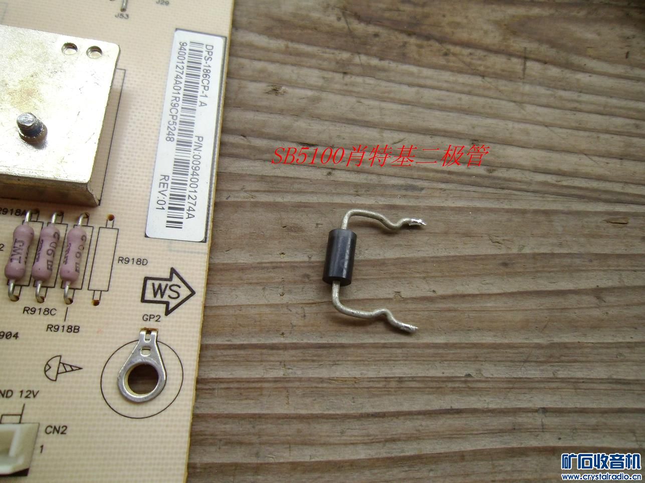

拆下电源板, 这板是与高压板二合为一的, 测保险丝未断, 通电, 测次级5V这组电压, 指针微动, 难道已振荡,次级二极管短路? 把次级5V,   12V,   24V三组电源所有二极管测一遍,24V这组背光电源短路了, 这组整流由两只SB5100肖特基并联组成, 将其拆下, 有一只短路, 另一只完好, 换件后修好.
发表于 2016-5-30 14:37:04 来自手机 | 显示全部楼层
感觉SB二极管并联整流的电源中,这个管子出问题比较常见,典型的就是PSP5V电源了
