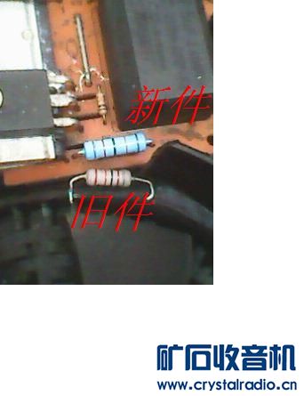

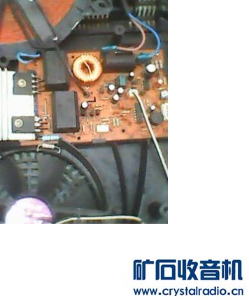

小霸王电磁炉
电阻软故障  导致反复间断加热  维修一例
此电磁炉两天前本人维修过, 之前故障是按键失效, 修复后交付客户使用2天返修, 故障显示E2, 任何按键均不起作用.
此故障与初次维修时不同, 为新故障. 开盖后检查, 发现有蟑螂进去, 清理蟑螂屎后, 再试机, 不再显示E2, 而是反复间断加热, 按以往经验, 查取样康铜丝, 未见虚焊, 再查功率调节微调电阻(阻值501), 未见接触不良情况, 再用ESR表查0.33UF及5UF这两只MKP电容也未见异常, 看了一下同步电路电阻, 是820K/1W的, 个头觉得小了一些, 应该用2W合理些, 因为这电阻要承受1000V左右的电压, 难道此电阻出现软故障? 装上同阻值2W的电阻,试机, 加热正常, 故障排除. 检查拆下的820K/1W电阻, 阻值正常, 确实是软故障, 上机后不能用. 估计是上机后工作时电阻内部螺旋环出现击穿现象.见下图.
本故障较为少见, 记录下来, 奉献给坛友, 供维修参考.
