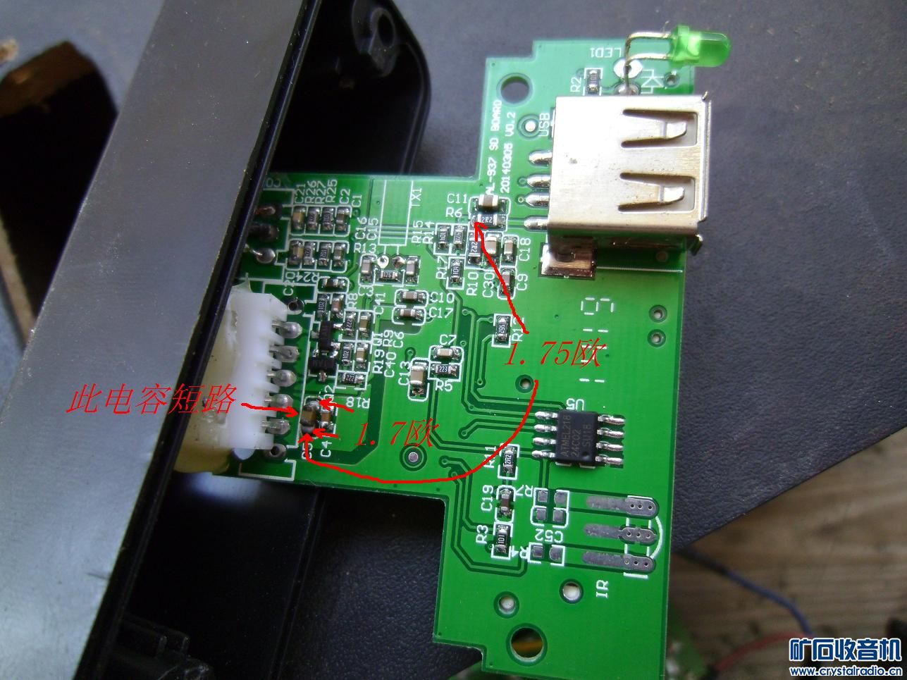

低音炮(带MP3)
插上电,有嗡嗡电流声。
以为是功放块TEA2025短路,通电后未见异常发热,倒是发现三端稳压块7805严重发烫,MP3解码板的电源由它稳压提供,是MP3解码板有短路了。
为了确定是解码板芯片还是外围件问题,先用47表X1欧档测一下,5V电源端对地正反电阻都是约2欧,取出指针式毫欧表测,测5V电源端的滤波电容处,电容两端测得1.7欧,黑表笔不动,红表笔移到离芯片近些的电源正极焊点再测,得1.75欧,确定是这个滤波电容短路,拆下复测,确诊,在废板上拆一只体积相同的焊上,修复。

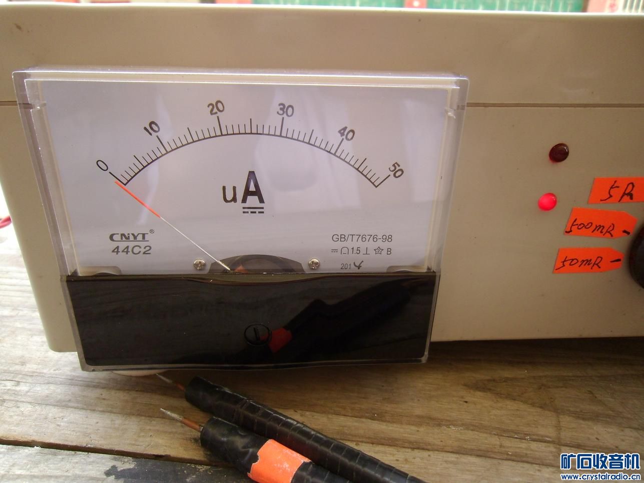

顺便拍两张这个自制武器      线性指针式毫欧表   图片上来,供大家鉴赏
此表分三档,50毫欧,   500毫欧,   5欧.     50毫欧档,分辩率可达1毫欧.表笔尖部位的电阻可通过调零抵消.

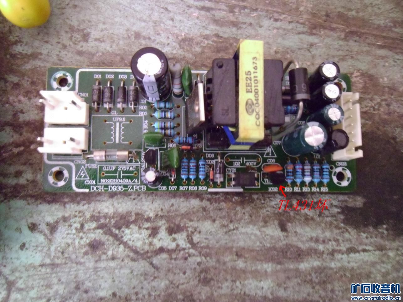

EVD影碟机
不通电
插上电源,测得5V这组电源只有1.5V,测光耦1与2脚电压,约1V,说明故障在次级这边,断电,直接更换TL431,电源恢复正常,完活。
