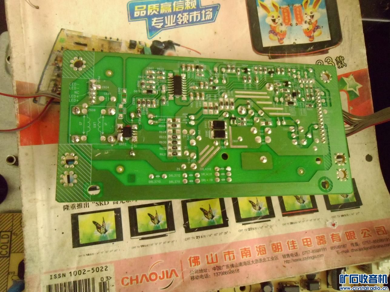

发表于 2015-7-15 16:01:59 | 显示全部楼层
这是电路板

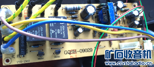

发表于 2015-7-15 16:21:53 | 显示全部楼层
这是控制板
 楼主| 发表于 2015-7-15 20:15:09 | 显示全部楼层
柠檬茶 发表于 2015-7-15 15:48
楼主我的茶之友按键控制好的,能煮水但是不能出水,是哪里出了故障?请赐教
你弄清楚它是如何控制出水的,就有的放矢了
发表于 2015-7-15 21:54:58 | 显示全部楼层
就是不明白,是变压器后的直流部分出了问题?

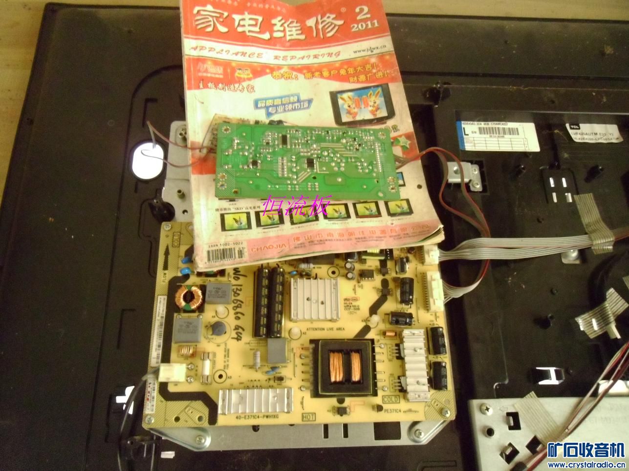

 楼主| 发表于 2015-7-28 21:35:37 | 显示全部楼层
乐华液晶
LED42C810DJ
故障, 开机屏亮几秒钟, 刚看到乐华标记就黑屏, 伴音正常.
查LED恒流板供电, 基本正常, 想看芯片型号, 只能看清OZ, 其它看不到, 算了, 估计是过压或过流引起保护, 再开机, 屏亮时测得高压约120V, 应该正常, 按以往经验, 高压分压电阻容易变值, 此板高压取样由2只电阻串联, 一只是180K, 另一只是300K, 都是0805贴片电阻, 查得300K的电阻变为280K, 换此电阻后修复.
故障原因, 由于300K分压电阻变值为280K, 电阻小了,  过压保护电路认为升压电路电压超高, 从而保护关断高压输出.
