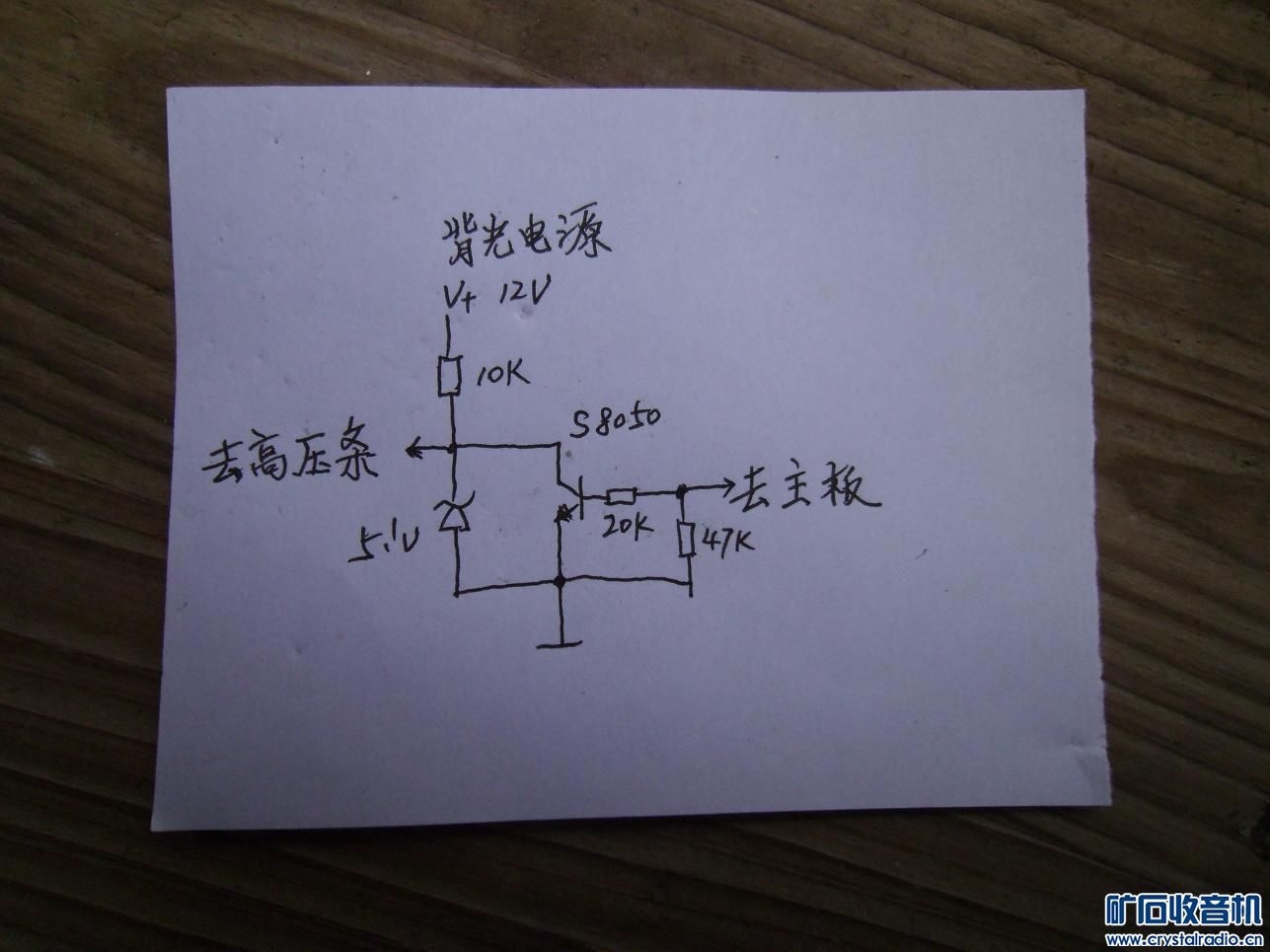

TCL 23寸 液晶电视
故障, 开机后屏亮, 刚看到TCL标记就黑屏. 反复开机都如此.
开盖, 由于此机已使用好几年, 先看看电解情况,未看到有电解鼓包和漏液, 但仍不放心, 用ESR表测了一下, 无异常.
目光转移到背光板上, 先碰一碰运气再说, 因为这种故障, 灯管和升压变压器嫌疑很大, 将背光板拆下, 用ESR表测升压变压器的初级, 一只是1R, 另一只是0.6R, 看来0.6R这只升压变压器次级局部短路了.
但是, 手头没有相同的升压变压器代换, 只能整块用通用高压条替换了, 替换后,接通电源还未开机, 屏已亮且白屏, 说明主板已送出背光开机信号, 它是高电平待机的(我用的这款高压条是低电平待机的), 于是, 自己加了一级电子开关进行倒相, 由于元件较少, 就搭棚焊接了, 焊接好再试机, 一切正常, 故障排除.

 楼主| 发表于 2016-3-11 15:34:18 | 显示全部楼层
谍影重重 发表于 2016-3-11 11:27
我想请问楼主,如果液晶电视屏幕有问题,您是怎么判断是屏的问题,还是其他问题?谢谢
液晶电视屏幕有问题,一般具有几个典型症状,具体你可以网搜一下,看看有关图片,准确率一般在8--9成.
