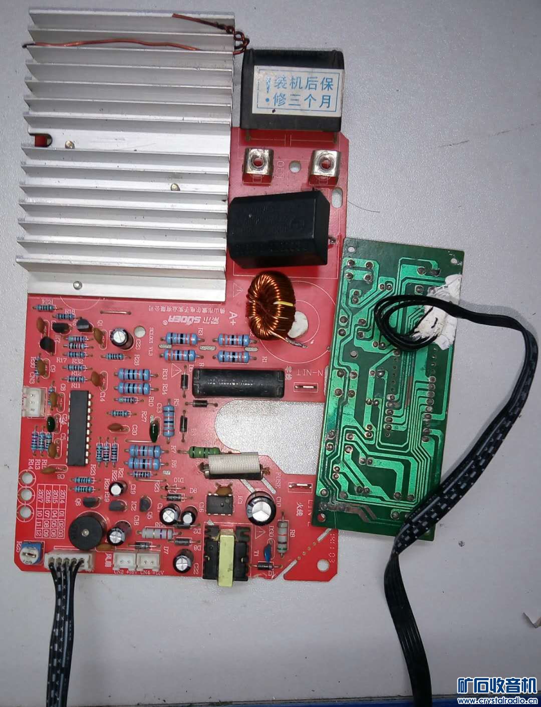

前几天自家的一个微电脑电饭煲,煮饭的时候突然出现数码管显示两个bb,拆开全部洗了一遍,电源测量了一遍,没有问题,线路跑了一遍也没发现问题,取板上维修电源,调整到12伏,故障依旧,换了按键,还是不正常,后来发现键控跟显示都是共用的引脚,属于分时间读取键值跟显示,因为按键不多,信息量也不大,CPU也属于OTP的,后来拆掉数码管,居然正常了,故障有点典型,发出来共享一下,机器是半球的
