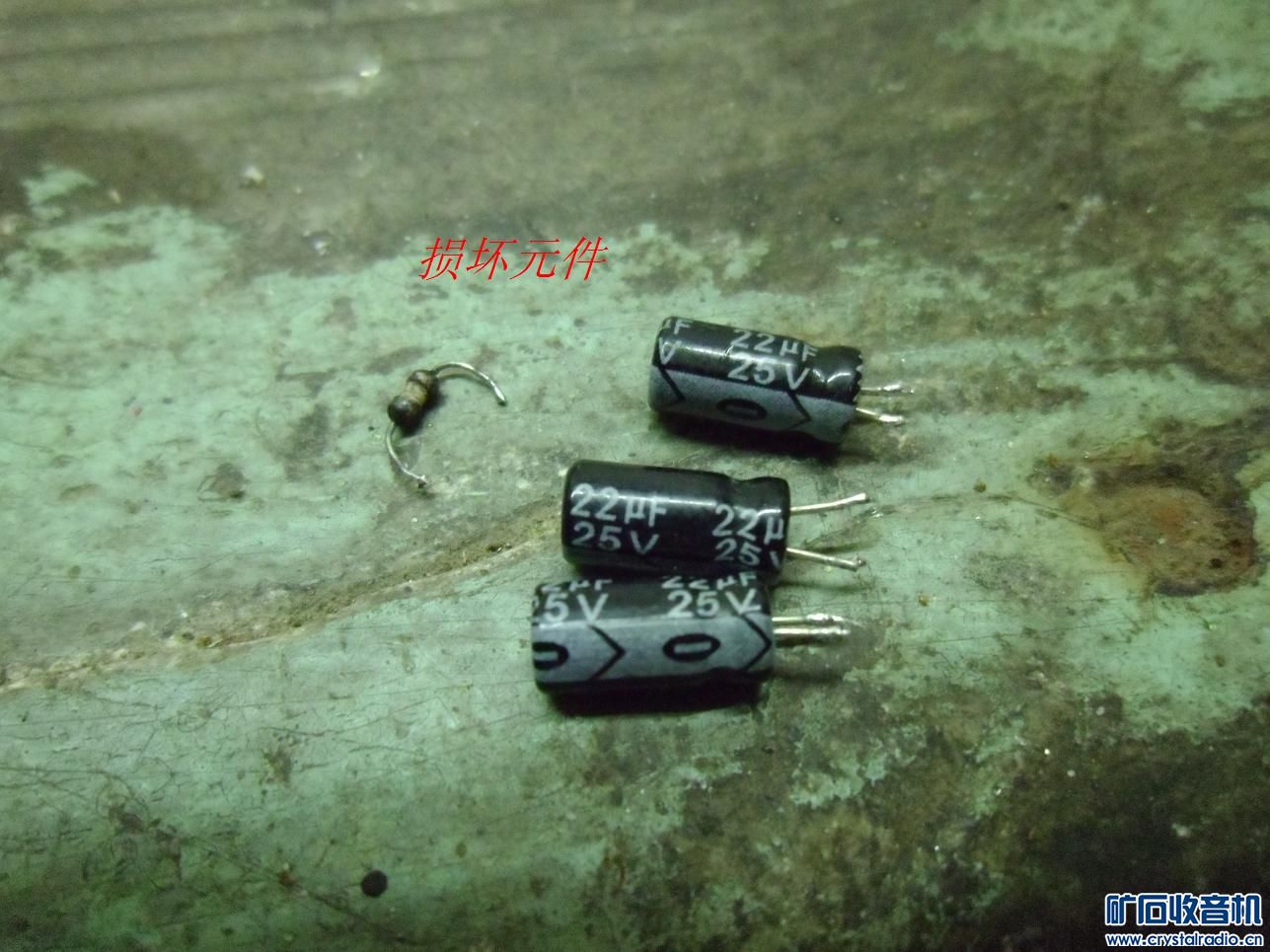

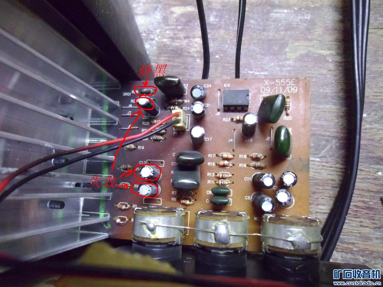

 楼主| 发表于 2015-6-10 20:32:25 | 显示全部楼层
多媒体低音炮
能通电,音量小。
拆机,看到电路板热到变色,输入信号试机,音量较小,一会儿散热器就烫手,用手触摸一下TDA2030,发觉是中间那块2030烫手,试更换,故障不变,仍烫手,看来与功放块2030无关,应该是电路自激了,难道电解失效?用指针ESR表测之,竟然三个声道22U/25V电解都失效,少见,另外,低音声道茹贝尔电路的电阻也烧黑了,故障原因是,22U电解失效导致电路自激,电流增大发热严重,音量小,更换元件后修复。
