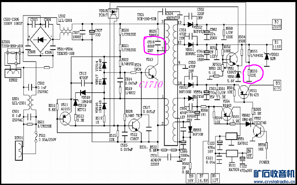

                                                疑难故障的A3电源维修
有人会说,A3电源有什么难修,挺简单呢。
下面这案例,如果对电路分析不透彻和对元器件不具备相关知识,有可能是死症。我也是第一次遇到,分享一下。
这是一台CRT组装机,大家都知道,组装机基本是清一色的A3电源,这台机被他人维修过,才3天又不行了。
接修看到,电源已被前维修者装上“中国专利”( 万能电源块),看着这东西就心烦,拆除,恢复原电路,在拆除这个专利产品时看到,尖峰吸收电容高压瓷片681/2KV已开裂。
在板上进行了粗略电阻测试,未发现什么问题,就装上开关管C1710,拆去行限流电阻,单独试电源,+B电压只有约50V,测光耦1  2脚,约1V电压,说明问题在次级这边,依经验,估计是取样放大管C1815软故障,将其更换,为了保险起见,连同调节电压的微调电阻一块换掉,因为这只微调电阻容易出现接触不良的故障,换件后,+B电压约95V,调节微调电阻,电压稳定在105V,合盖试机,声光均正常。
试机约30分钟,突然声光全无,开盖,测得+B电压又是约50V,测光耦1  2脚电压,约1V,说明光耦已导通,测取样放大管C1815电压,C极约12V,B极约5.8V,E极约6.2V,从测到电压来看,这只C1815是不会导通的,可事实是这管已导通了,因为光耦1  2脚已测到约1V电压,仔细分析取样放大电路,C1815它的C极电压由R555和R556分压+B电压而得到,出现这故障,必定是R556这只电阻,在机器工作一段时间之后,它会瞬间开路一下立即又自动恢复完好状态,果断将其换掉,经过二天试机,故障不再出现,说明分析完全正确。
拆下的这支电阻,测量阻值正常,又用电烙铁进行加热,均未发现任何问题。装到机器上就会出现上述故障,罕见。

以前修过一个A3电源,也是这个电阻损坏,看你这个好像比8/1小,是16的吗?这两个电阻长期在行电压下工作,看来还是4/1能可靠点
 楼主| 发表于 2015-5-26 21:26:16 | 显示全部楼层
看世界的我 发表于 2015-5-26 20:36
以前修过一个A3电源,也是这个电阻损坏,看你这个好像比8/1小,是16的吗?这两个电阻长期在行电压下工作, ...
很小,我也不清楚是多少W的,组装机省料太省了,直插件电阻它是最小的了.
发表于 2015-5-26 23:20:18 | 显示全部楼层
直插最小是16/1,坏是早晚的事
