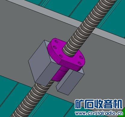

前几天买了一个330W的电机,一套PCB板铣刀,用1.8mm的试切一下PCB板,发现很慢,一条件10CM的线都要切实10分钟左右,没有象大家做出来的那样,请教一下是什么原因?你的铣刀在那时买的,选铣刀有什么要求?

发表于 2012-12-12 22:37:44 | 显示全部楼层
楼主!  丝杆螺母座不是这样装的吧
发表于 2012-12-12 22:46:16 | 显示全部楼层
dongchana 发表于 2012-12-5 08:44
您好,机器图纸没有,一边想一边做的,要控制板电路图?软件晚上给您发,班上的电脑没有。
   丝杆螺母 与螺母座应该要这样装才正确
 楼主| 发表于 2012-12-14 16:26:19 | 显示全部楼层
EXUP 发表于 2012-12-12 22:46
丝杆螺母 与螺母座应该要这样装才正确
您好,多谢老师关注,x轴是这么装的,y轴这样装的话,台面出不来,行程太短。
