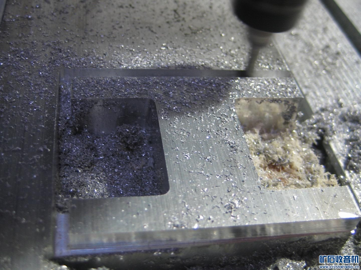

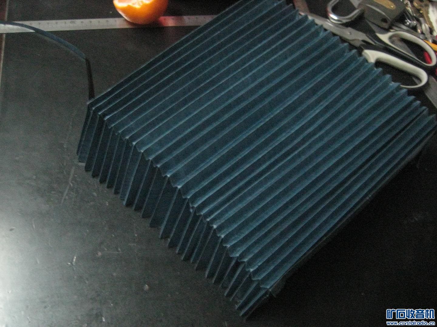

大家好,最近接近年底,工作上比较忙,有时回到家感觉有点累就不想做了,最近更新的慢了点,这几天用青稞纸折了防尘罩子,用这个雕刻机雕刻了几个步进电机的铝支架,向各位老师汇报下,感谢大家的关注和鼓励。
班上的仓库里有多年不用的青壳纸,厚度是0.15mm的,用这个折风琴式防尘罩吧,防尘罩必须得有,不然那些废屑进入滑块和丝杆里,影响使用和寿命。

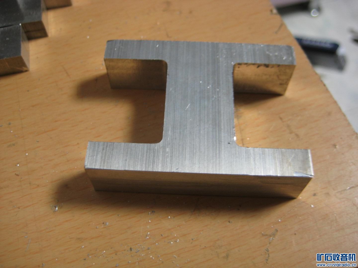

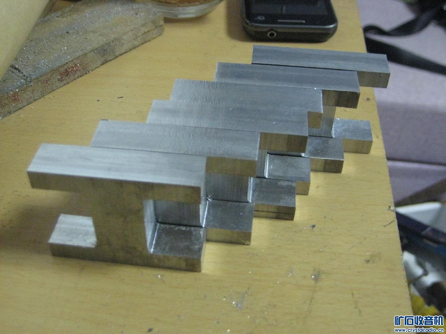

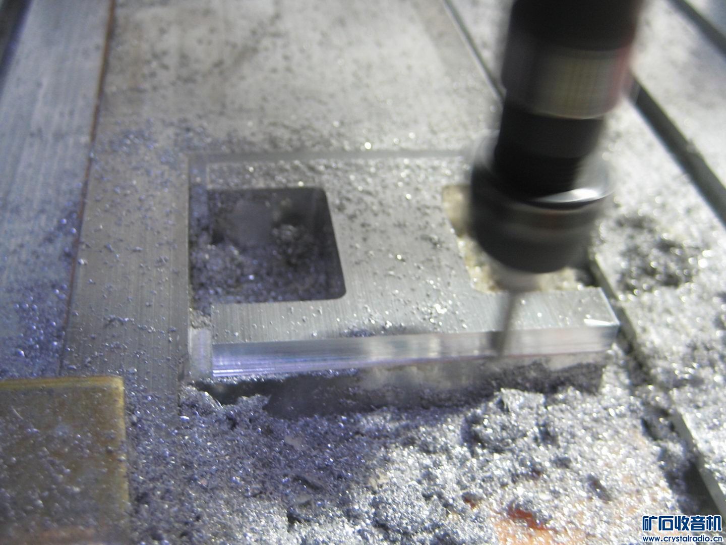

用这台雕刻机铣几个步进电机支架,替换原来的铜板支架。
做完的一个,就是这种工字型的,一个电机用两个。
做完了6个
光用两个支架也可以,但是不能利用原来在机器上打好的孔,为了不再开孔,决定每个电机支架还有铣一个平板,改天做吧,把铣这个铝支架的一个视频放来大家看看,多多指导。这个主轴还凑合吧,不过感觉转速不是很高,估摸着也就7000-8000左右吧,加工的时候进刀0.2mm,速度F=650,再快点也应该可以,因为铣刀就这一把刀刃长度超过15mm,所以数据稍微保守一点。其实可以把每次都抬刀的语句去掉,这样能省很多时间,从雕刻第五块开始就去掉了,不过视频拍的是第四块。
