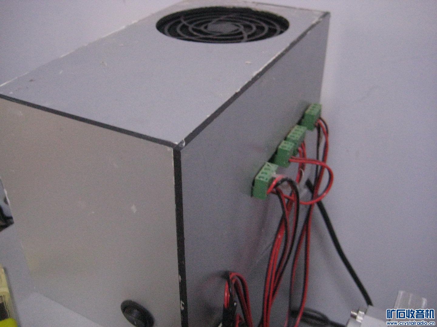

感谢各位老师捧场和知道,好几天没更新了,雕刻机已经可以用了;用1mm厚的铜板做步进电机支架;
装上步进电机
电控板用这种三轴一体的板子,芯片6560
用铝塑板简单做个壳子
至此,雕刻机就可以用了
用透明胶固定一支中性笔,写几个字看看
 楼主| 发表于 2012-11-20 17:30:22 | 显示全部楼层
电机支架有点单薄,准备有时间用铝板做,反正现在雕刻机能动了,另外三个轴之间的平行和垂直也好好调整一下,还要用牛皮纸折防尘罩子,慢慢完善。
