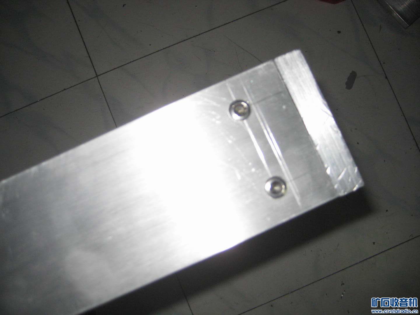

       前年对雕刻机开始产生浓厚的兴趣,本着省钱、利旧等原则制作了一台行程400*300*100的数控雕刻机,机架用的是40*40的角铁焊接而成,梯形丝杠加双螺母消回差,经过精心调整,精度还是不错的,用起来也挺顺手,就在2个月前,我朋友来家中玩,当时我正用雕刻机刻一个小胆机的底盘,朋友痛下杀手,要走了。。。。
       习惯了使用雕刻机加工一些活,没用还真闹心,于是下决心再做一个,这次用铝板做,使用15mm厚的铝板,宽度80mm;由于加工费贵,所以根本就用直来直去的铝板,估计做出来的机器看上去应该比较呆板,哈哈,实用就行,买来的铝板:
用来固定四角的角件,主要是定位准确,除了用角件2块铝板之间也得用螺丝固定。

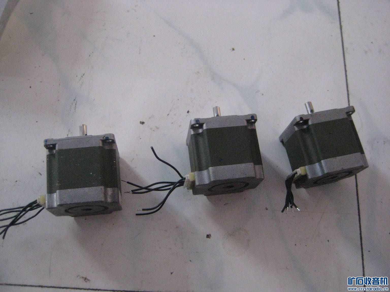

2手的57步进电机三个,二手步进电机性价比还是很高的!!!没米之人,没法子。

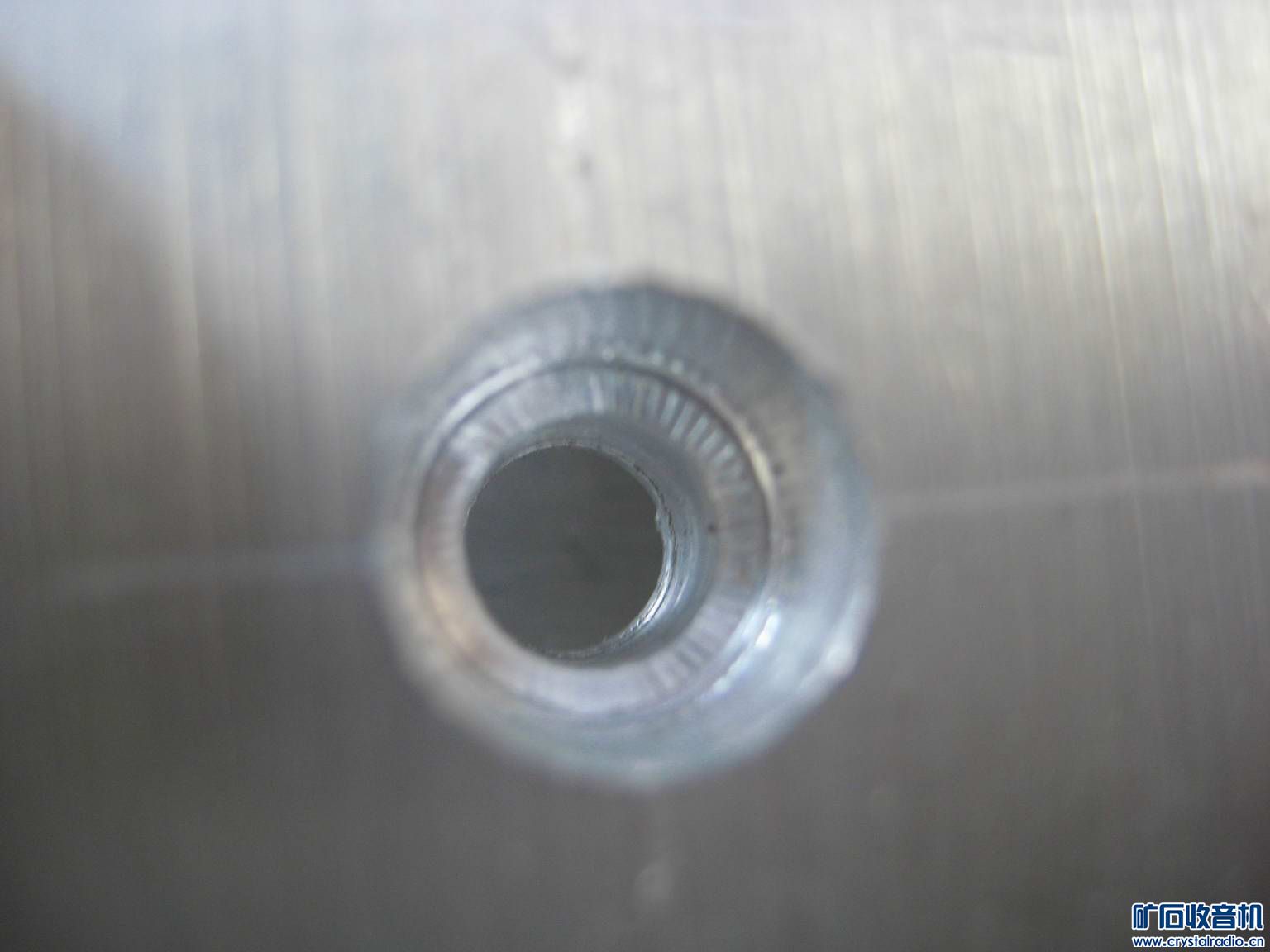

丝杠、光轴等传送部件还在路上,先把铝板打孔再说(先用细钻头钻透,再用合适规格钻头扩眼,最后打沉孔,这样在没有钻床和台钻的时候还是能较为准确的)

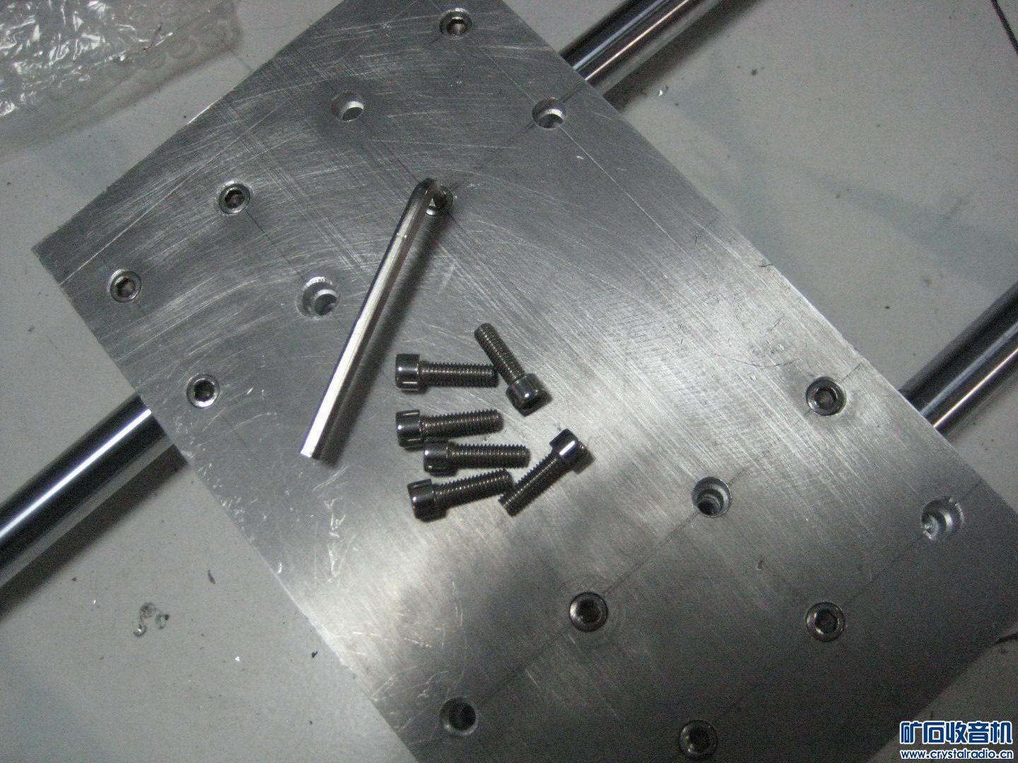

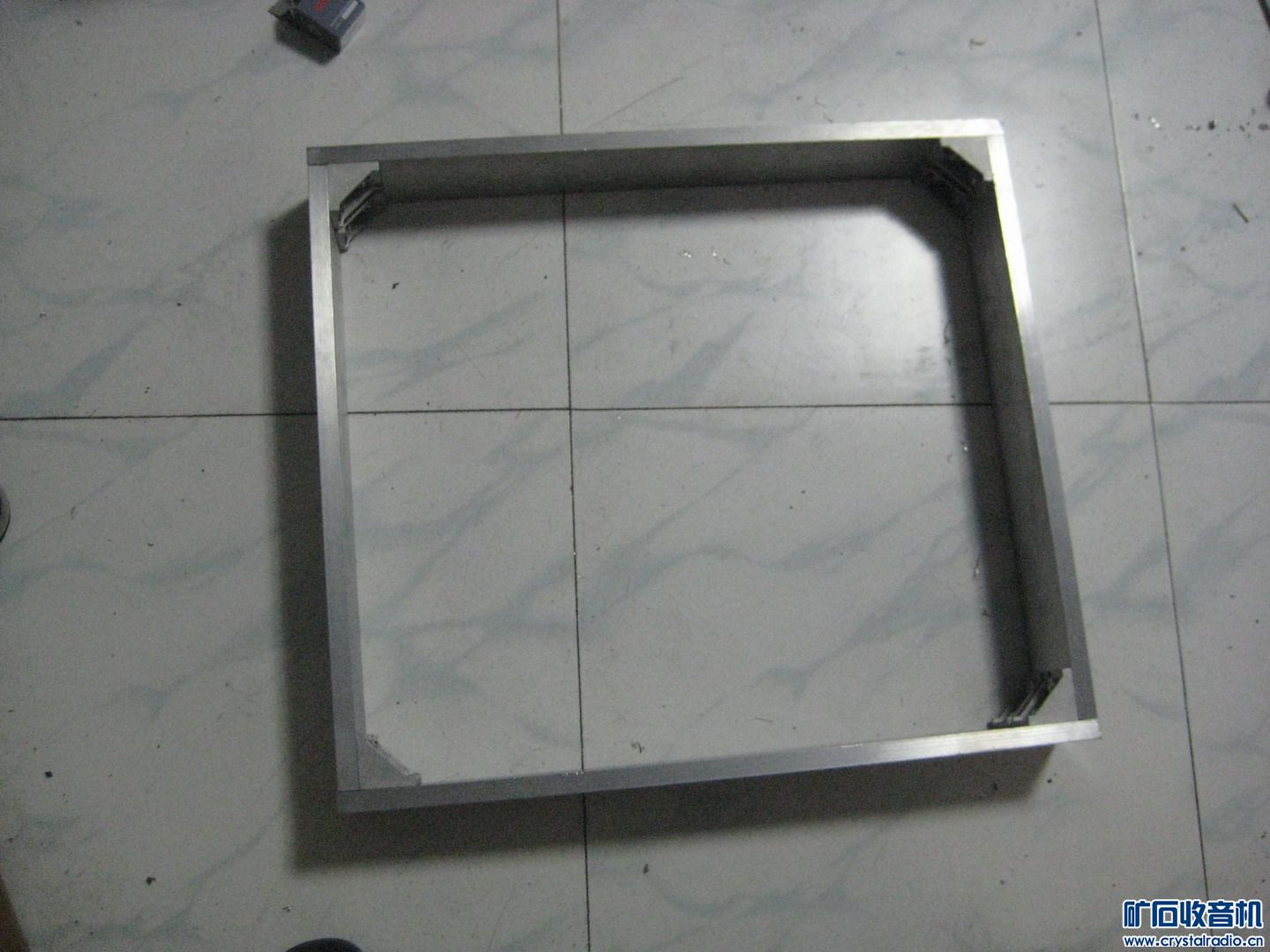

谢谢各位老师关注和支持,感谢版主的关注,因为上班,所以时间不多,今天光轴.丝杠等机械部件到了,抽空做了点,太晚就不敢做了,怕影响邻里,YANG200999 老师您好,用铝板做主要考虑到好加工和不生锈,45钢板用手钻开孔我没信心,尤其光轴的孔,决定用铝板之前曾想用钢制方管焊接然后里面灌满混凝土,来保证机器的硬度,因自己没有焊接工具,附近加工的都不肯给做,所以干脆不求人,自己用铝板做吧,现更新一点:
连接好了
除了角件,铝板之间也需要螺丝固定,还要打孔,攻丝

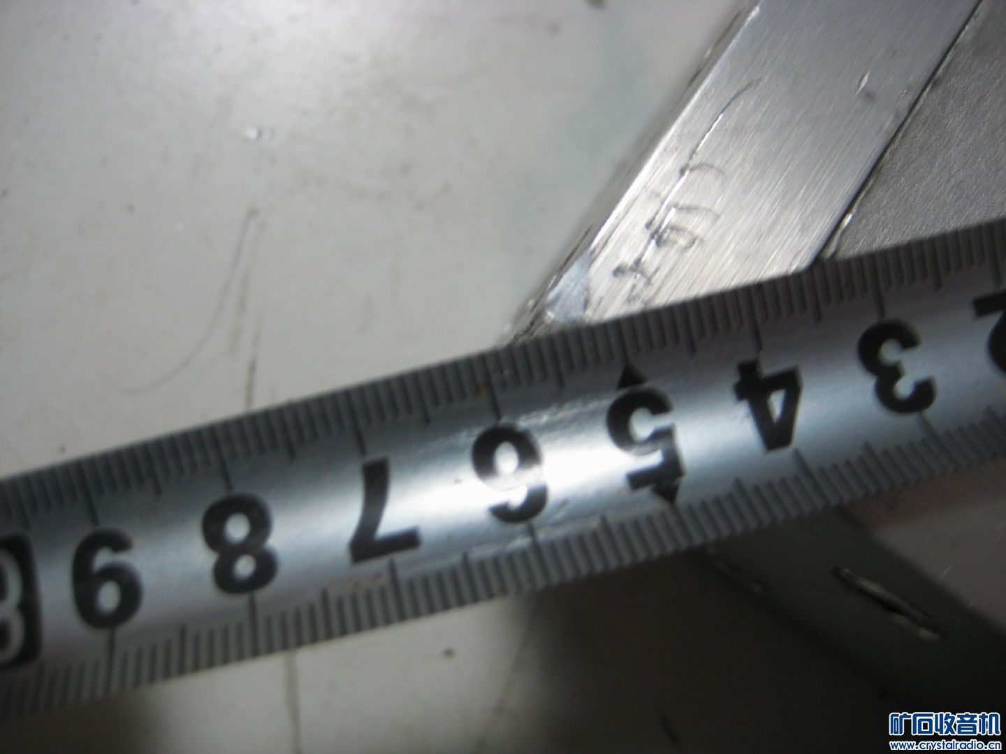

用卷尺大体量下尺寸
对角
基本还是达到要求了,拆开机械部件来个合影

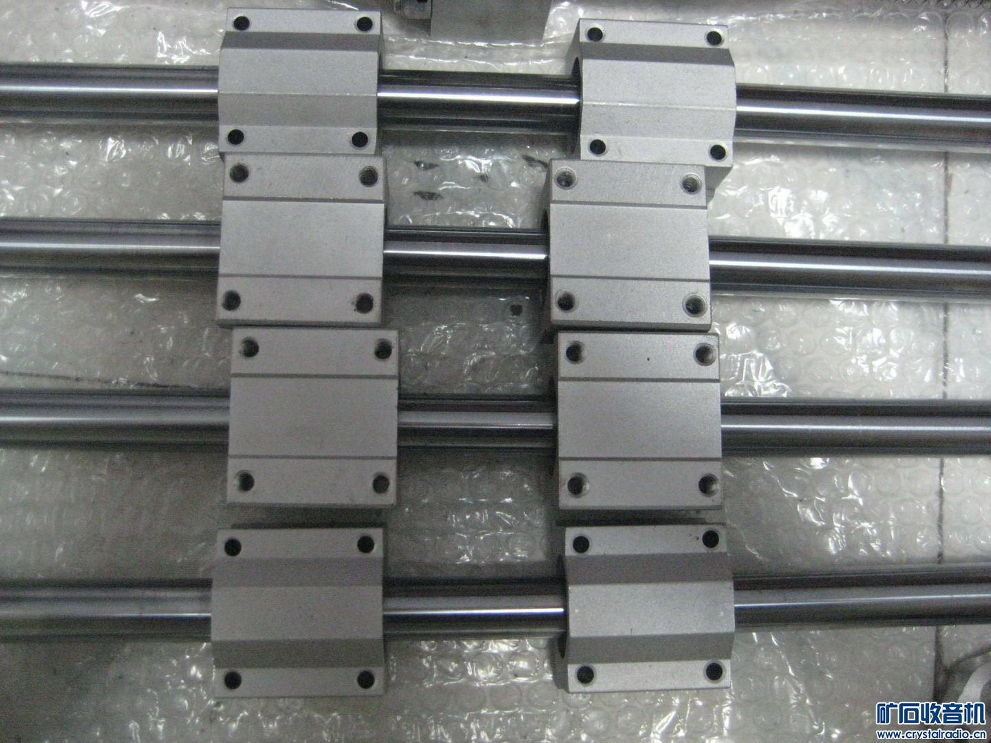

三条滚珠丝杠x轴和y轴用的1605(直径16,螺距5)丝杠,z轴1204
20的光轴四根,配箱式滑块

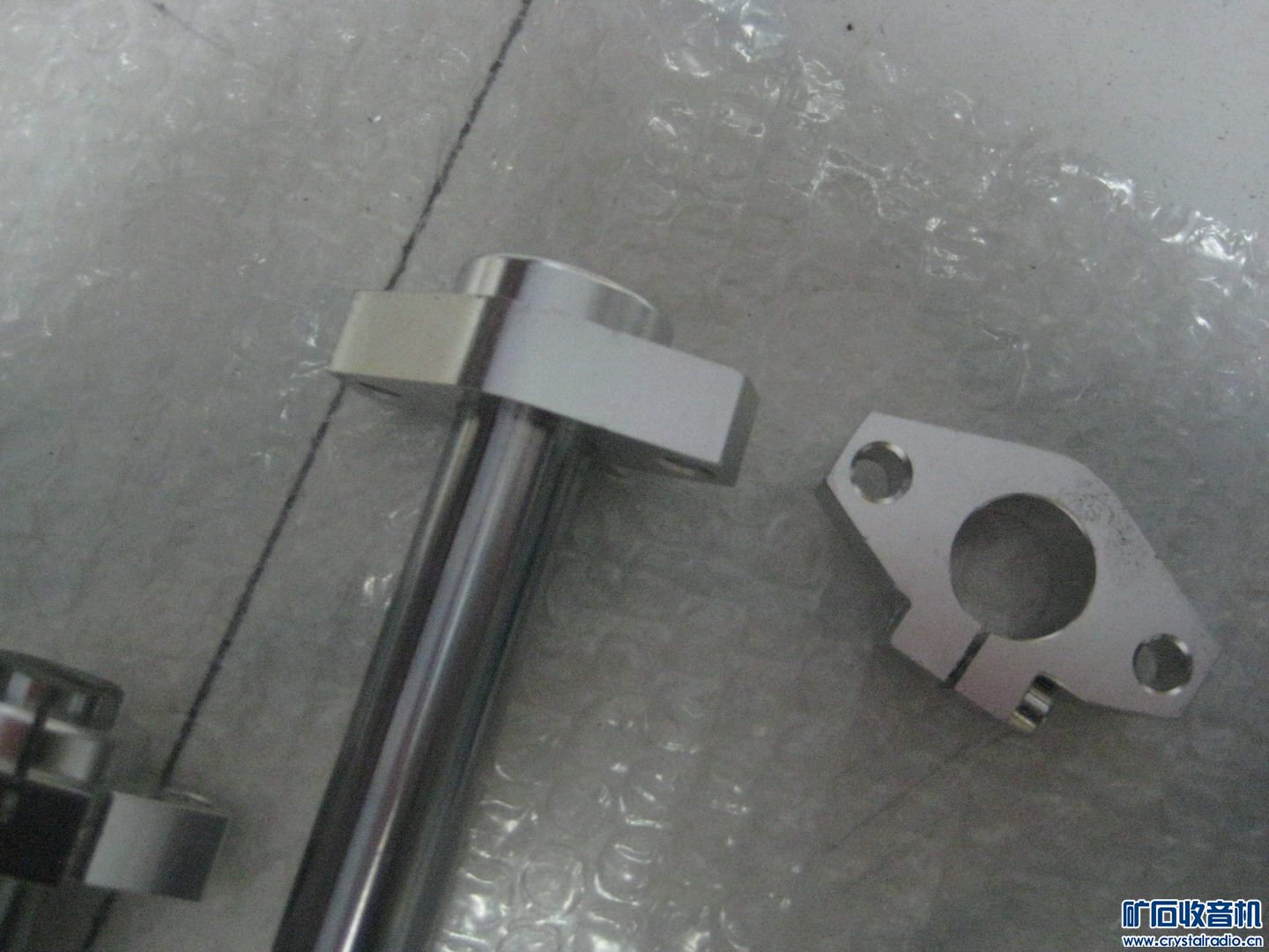

光轴两端用这种支架固定,做到精度可以微调

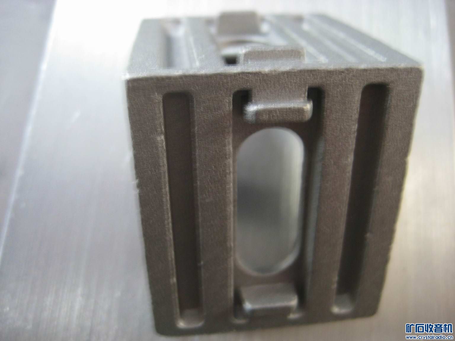

丝杠固定用的轴承

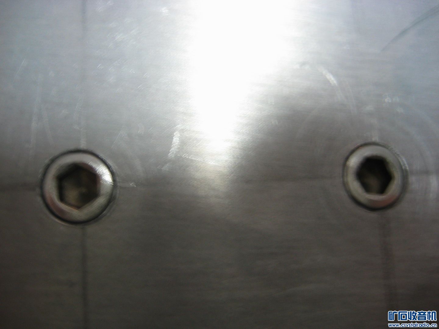

把y轴滑板钻孔.打沉孔
拧上几个螺丝用手滑动下光杆,比较顺畅
沉孔打的不大,没有什么调整余地,没有稍大点的钻头,到时候根据误差看是否需要将孔稍微扩大
今天先做到这里吧,,,再次感谢各位捧场,大家一起研究
