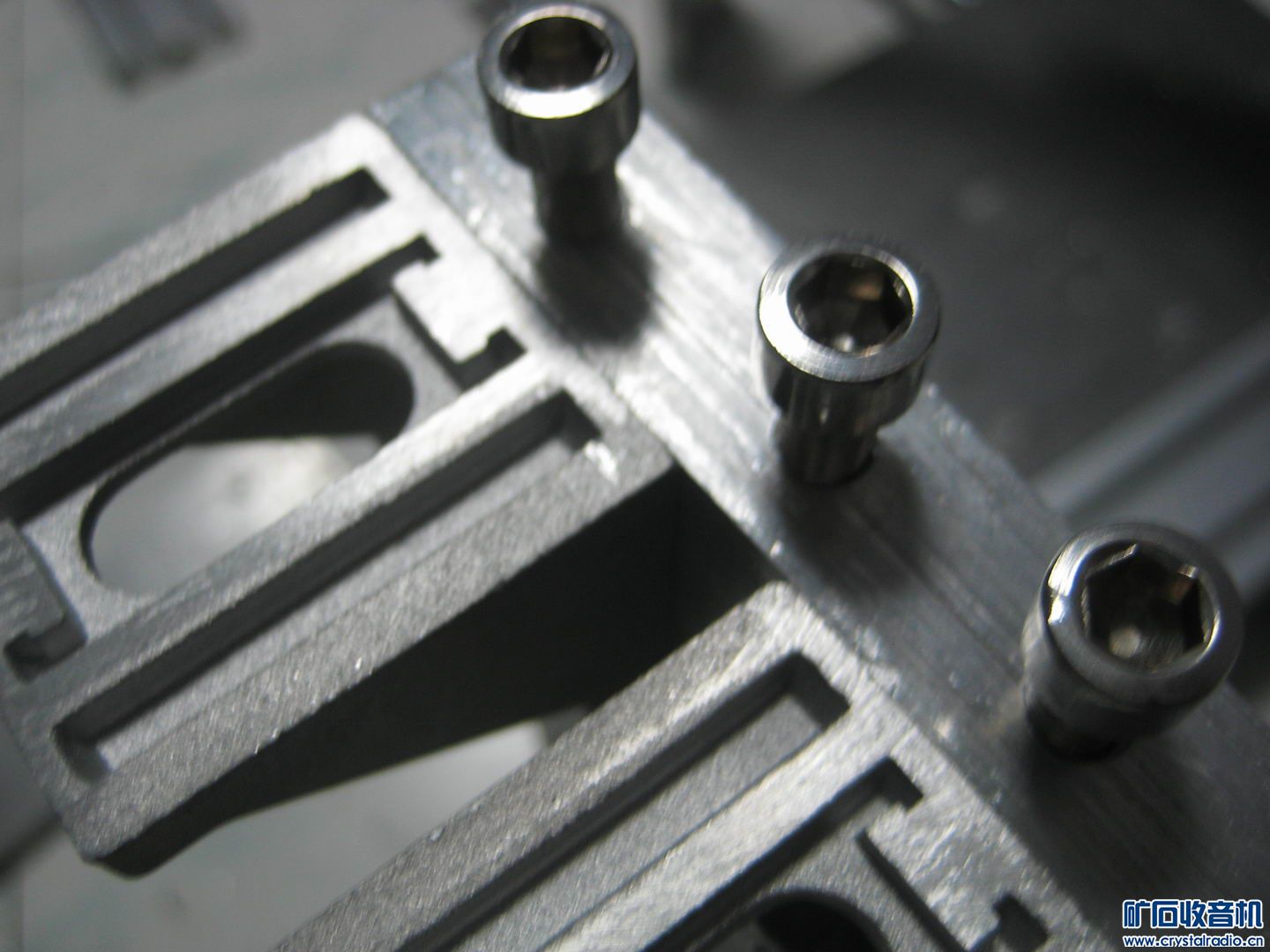

慢慢做吧,时间少,晚上不敢干到很晚,现又更新了点

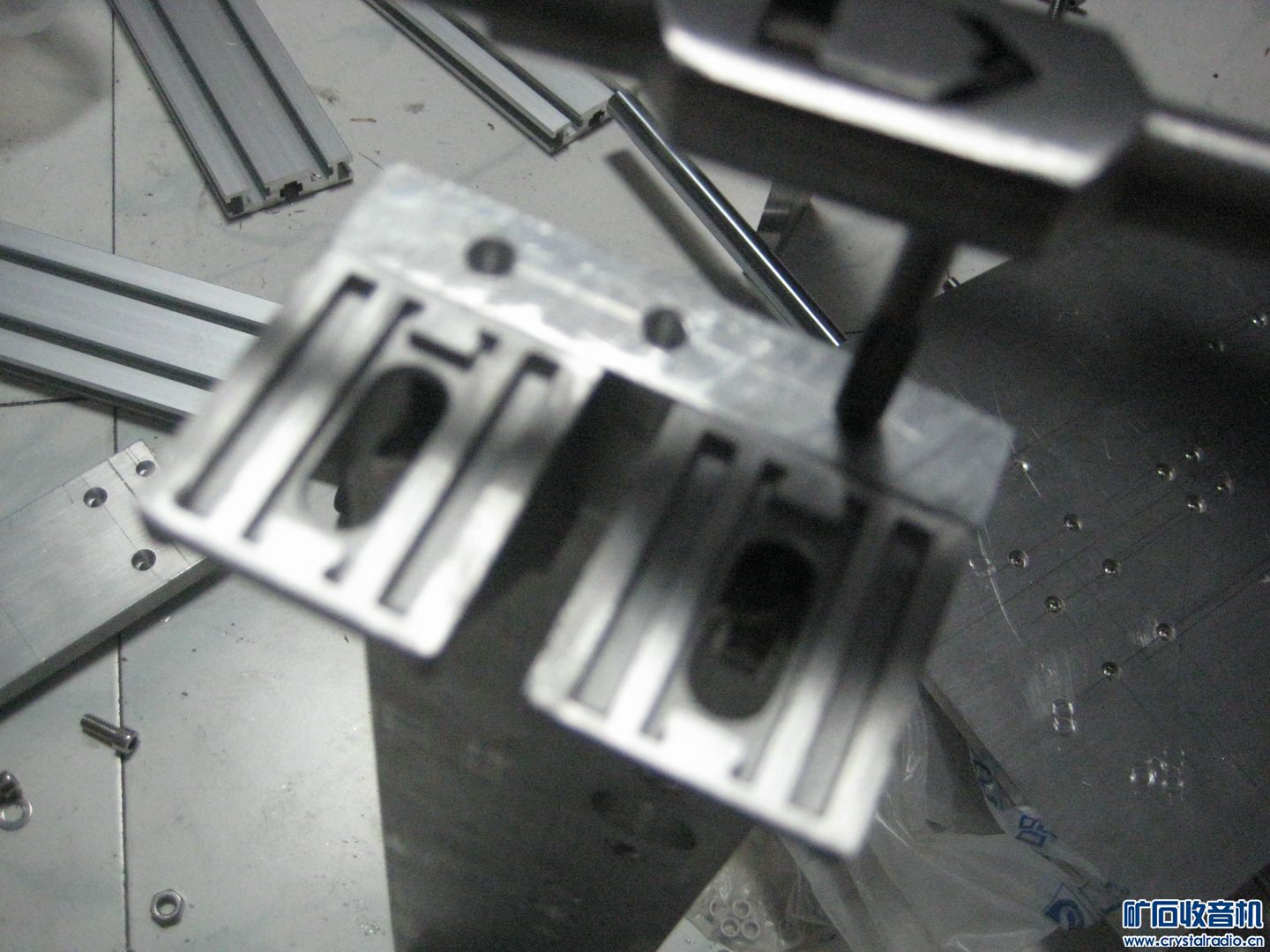

该攻丝的地方攻丝:
拧上螺丝看看:

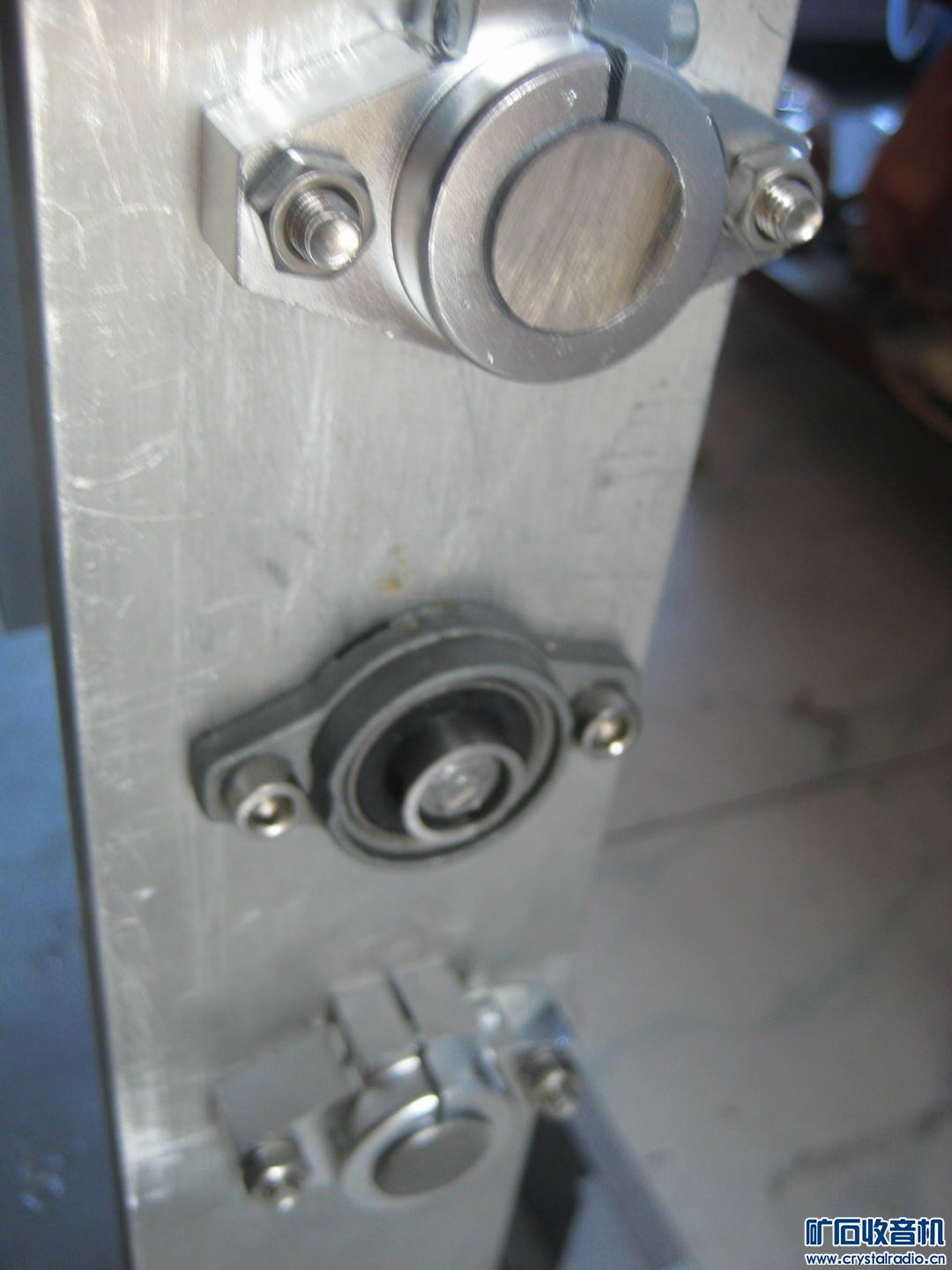

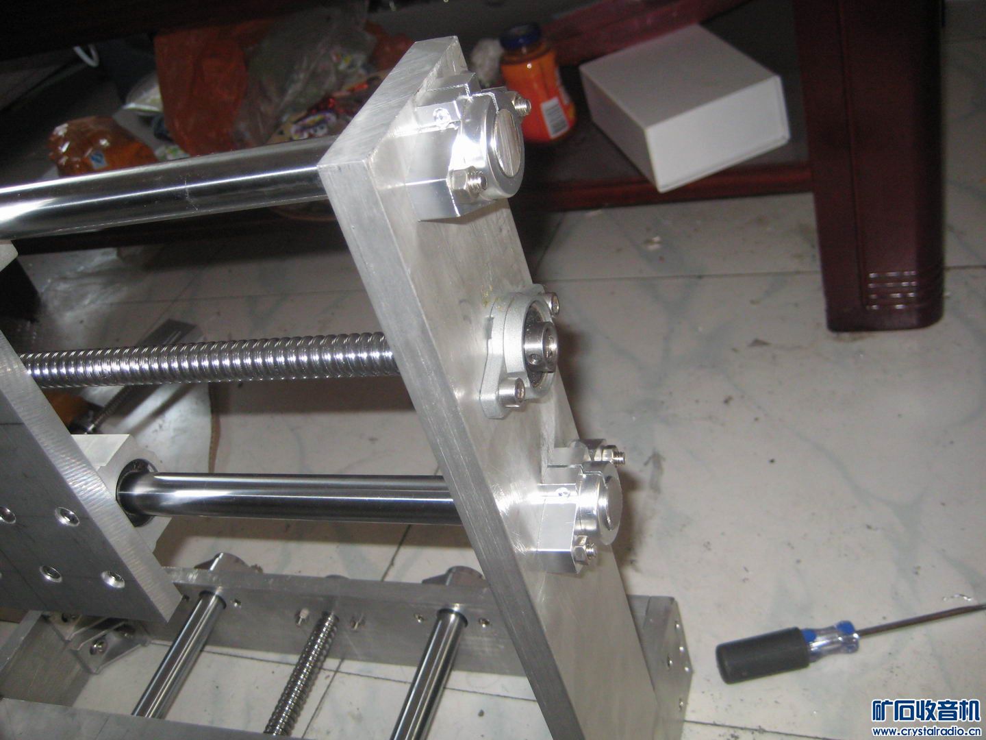

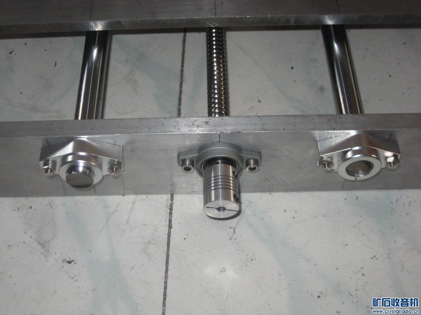

机架固定:
拧上固定光轴的支架和丝杠的固定轴承:
步进电机的固定支架还没有做,打算用1mm厚的紫铜板做,先摆上看看:
还有z轴的滑台没有打孔安装:
今天就更新到这里吧,再次感谢各位老师的鼓励和捧场
