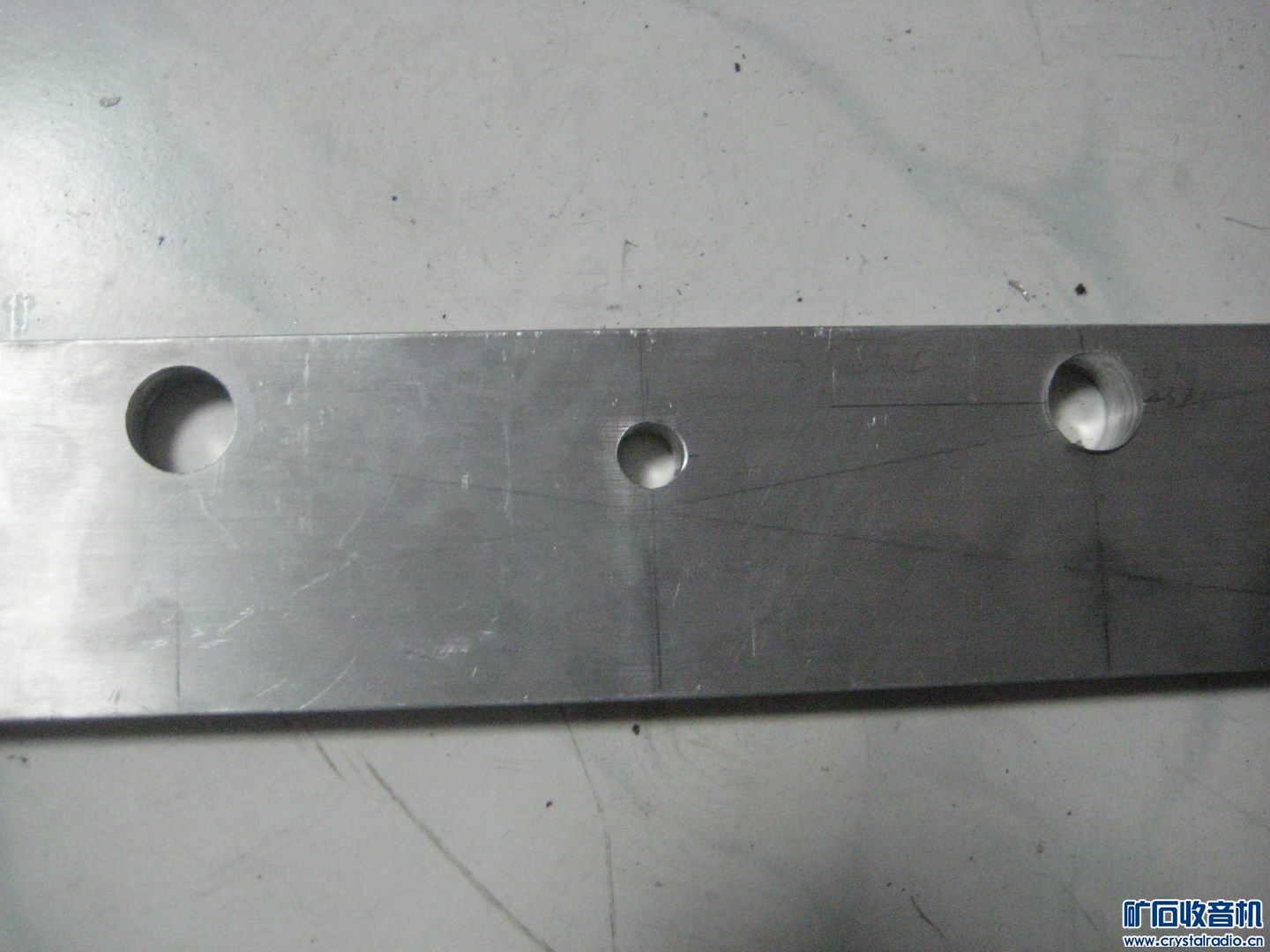

 楼主| 发表于 2012-11-3 19:04:02 | 显示全部楼层

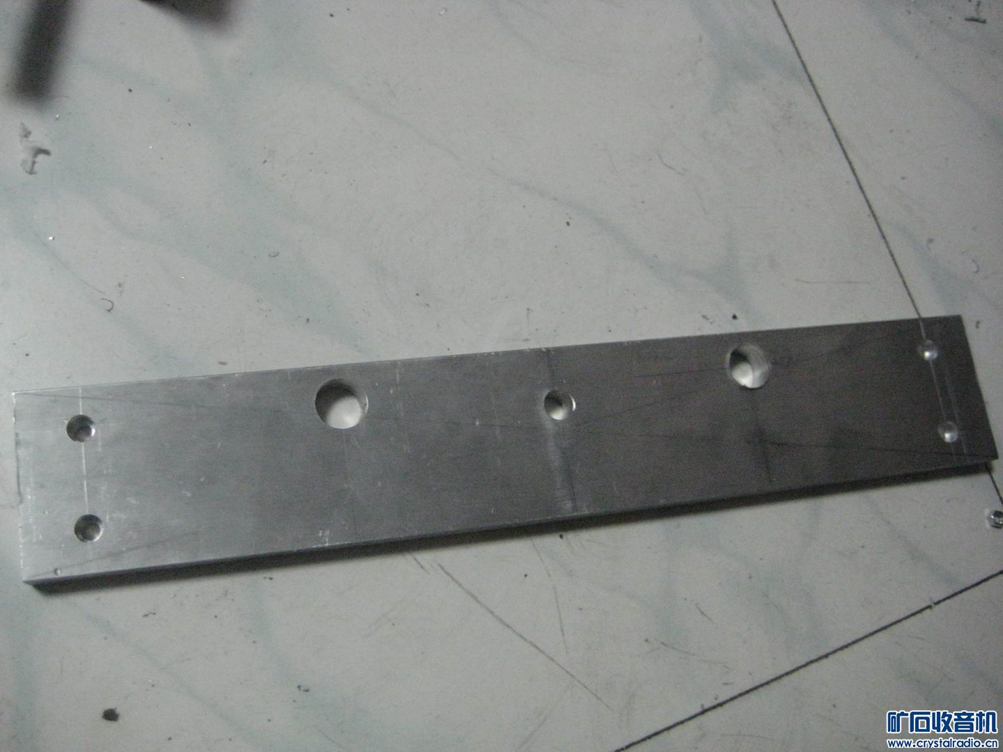

今天是周六,有点时间赶紧干点,现更新下:

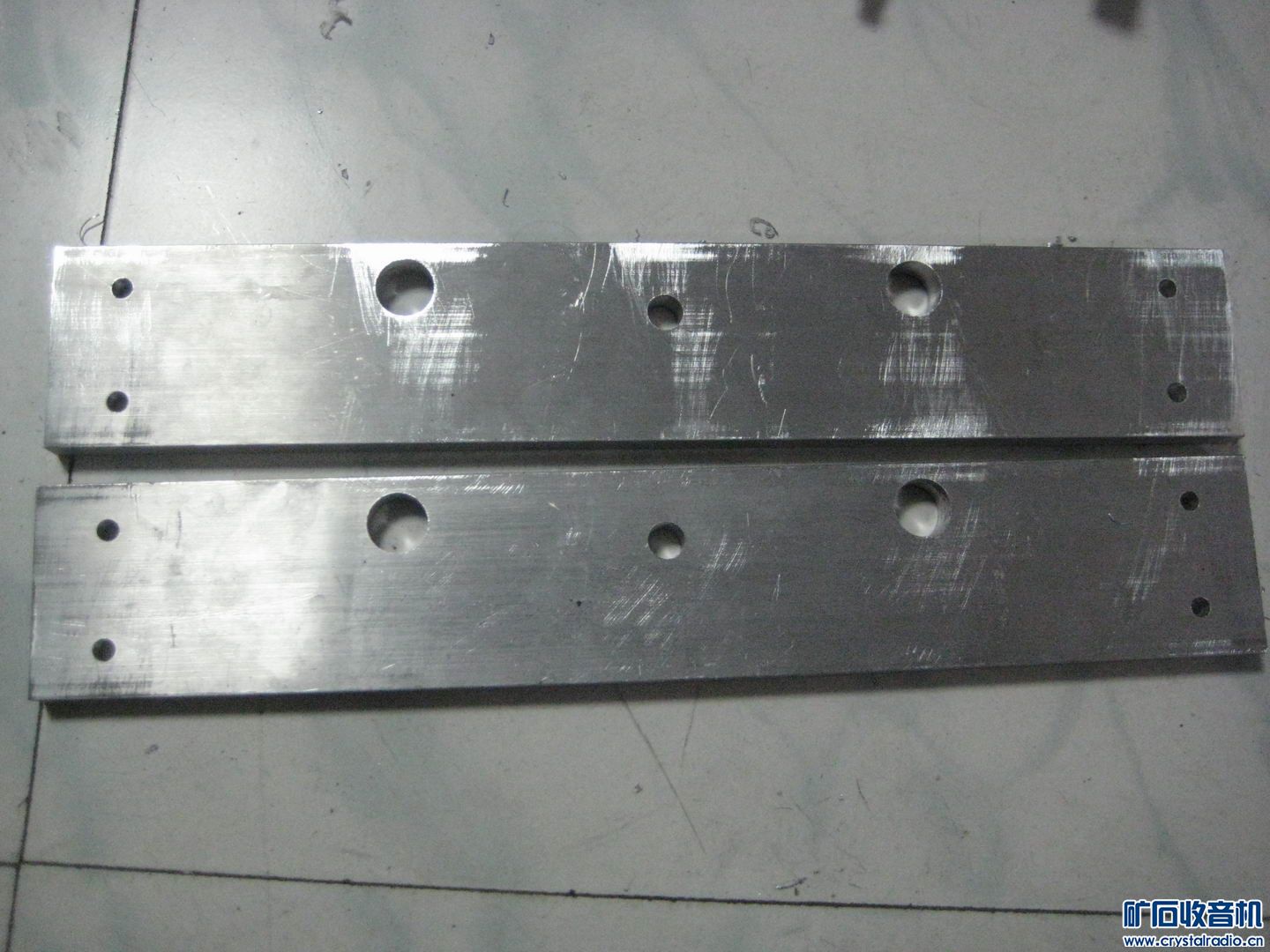

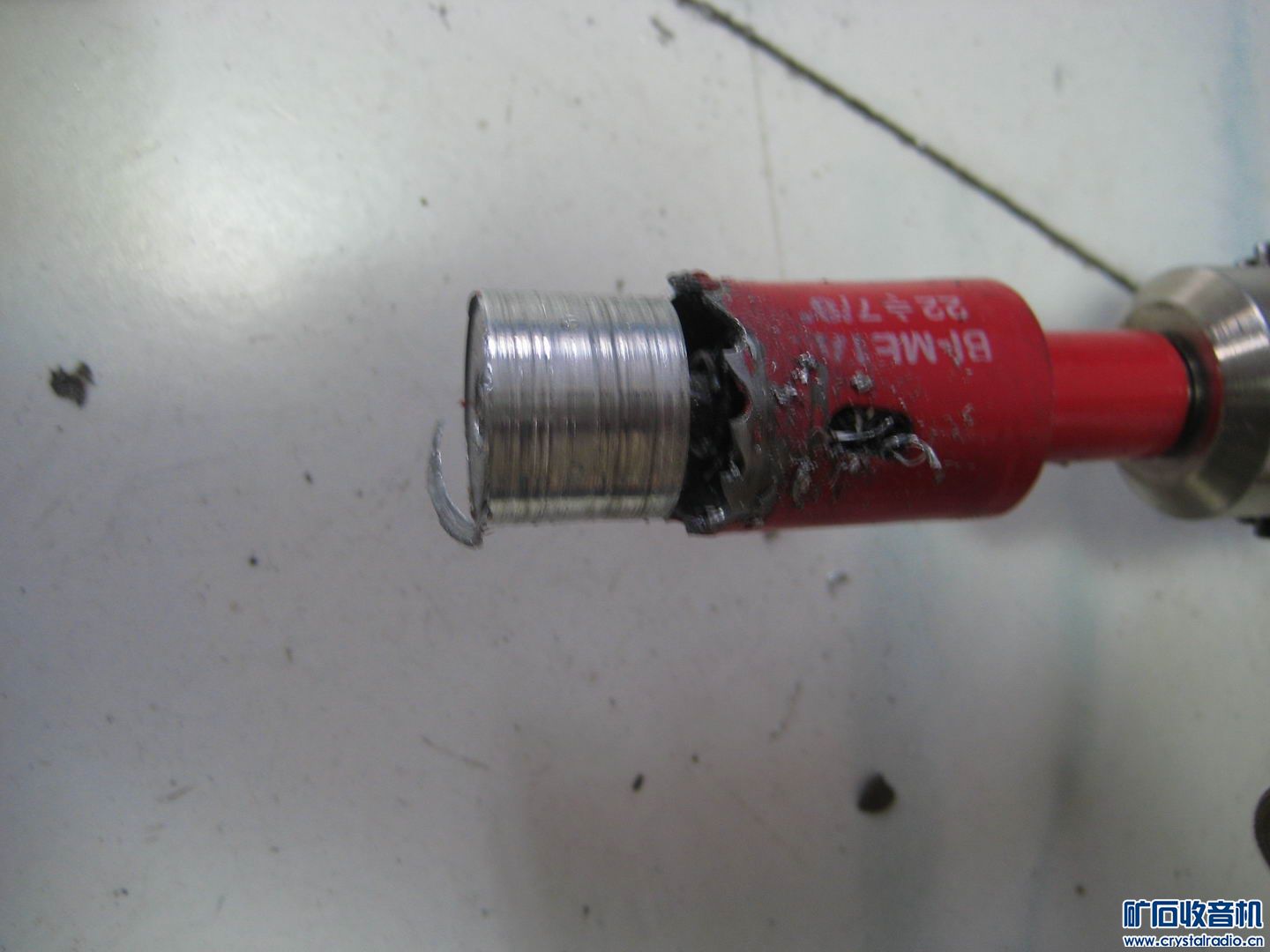

给两侧板开孔,用手钻和开孔器开孔好蛋疼啊,慢慢磨叽出来的,有好几次差点憋住电钻

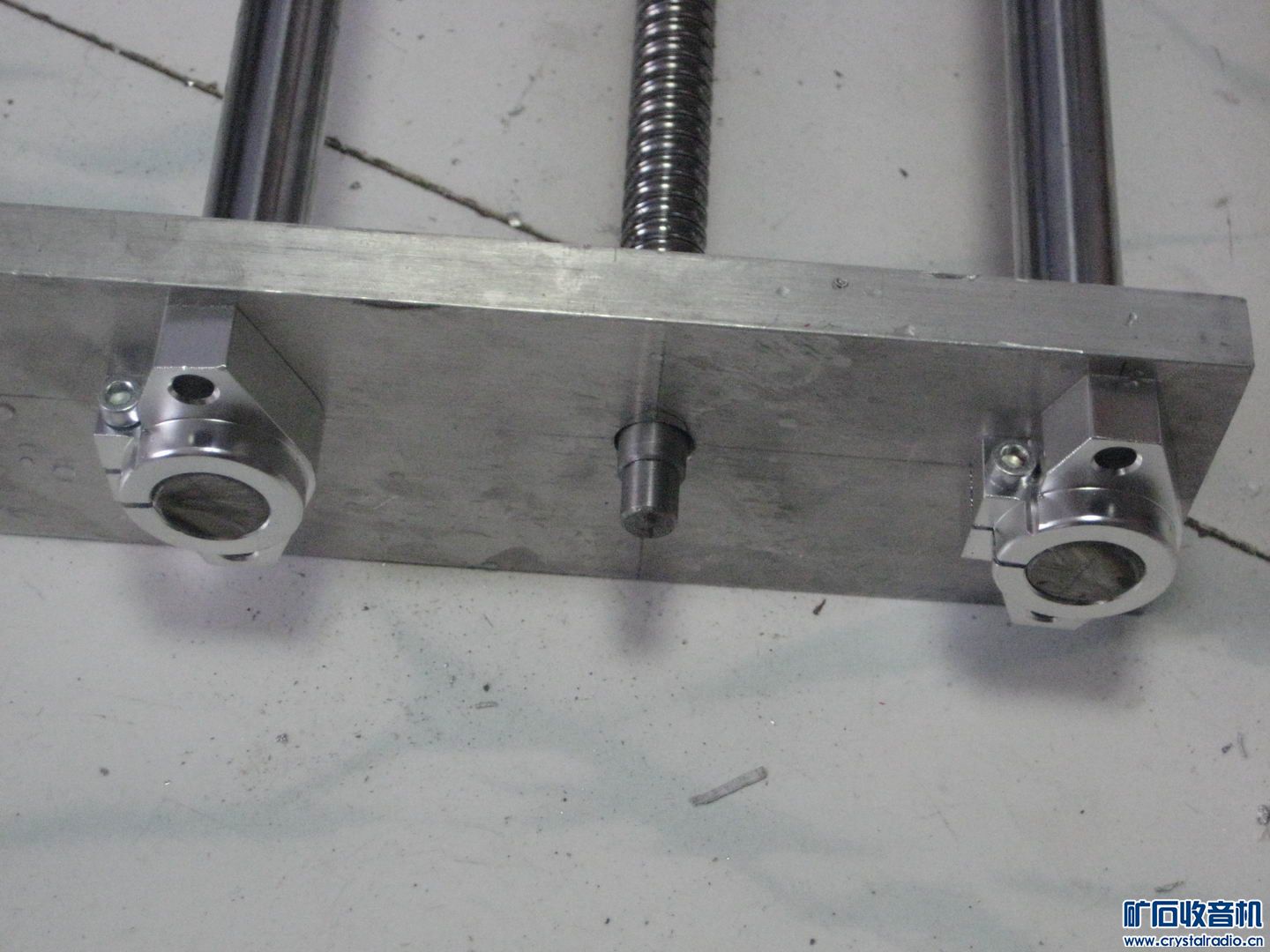

开好孔将x轴滑板装上看看
和框架放在一起看看尺寸

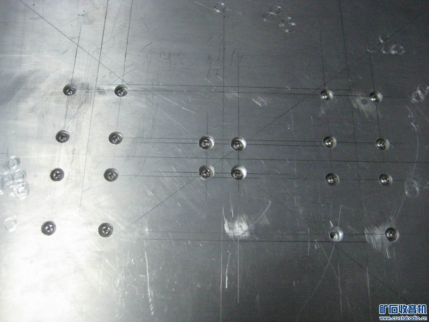

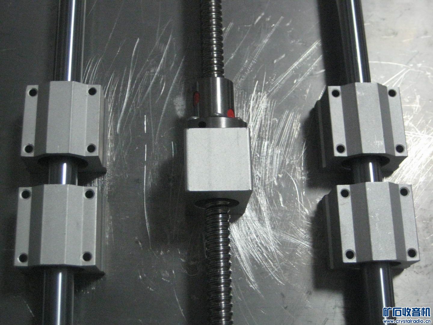

底台钻孔,将滑块和螺母支架装上
休息了半个小时,再来把前后面板开孔,还是蛋疼中......
将底台和前后板放在一起看看尺寸
将侧板和x轴滑台也摆在一起看看,有点雏形了!!
好累啊,今天就到这里吧,感谢各位老师捧场

这个真强大,跟 dongchana老师学习,希望自己有条件时也能按楼主的模仿一台,但金加工水平和专业知识远不能与dongchana老师相比,望届时恭请老师给予指导。请问丝杆及滑块是定做的还是自己制作的?
