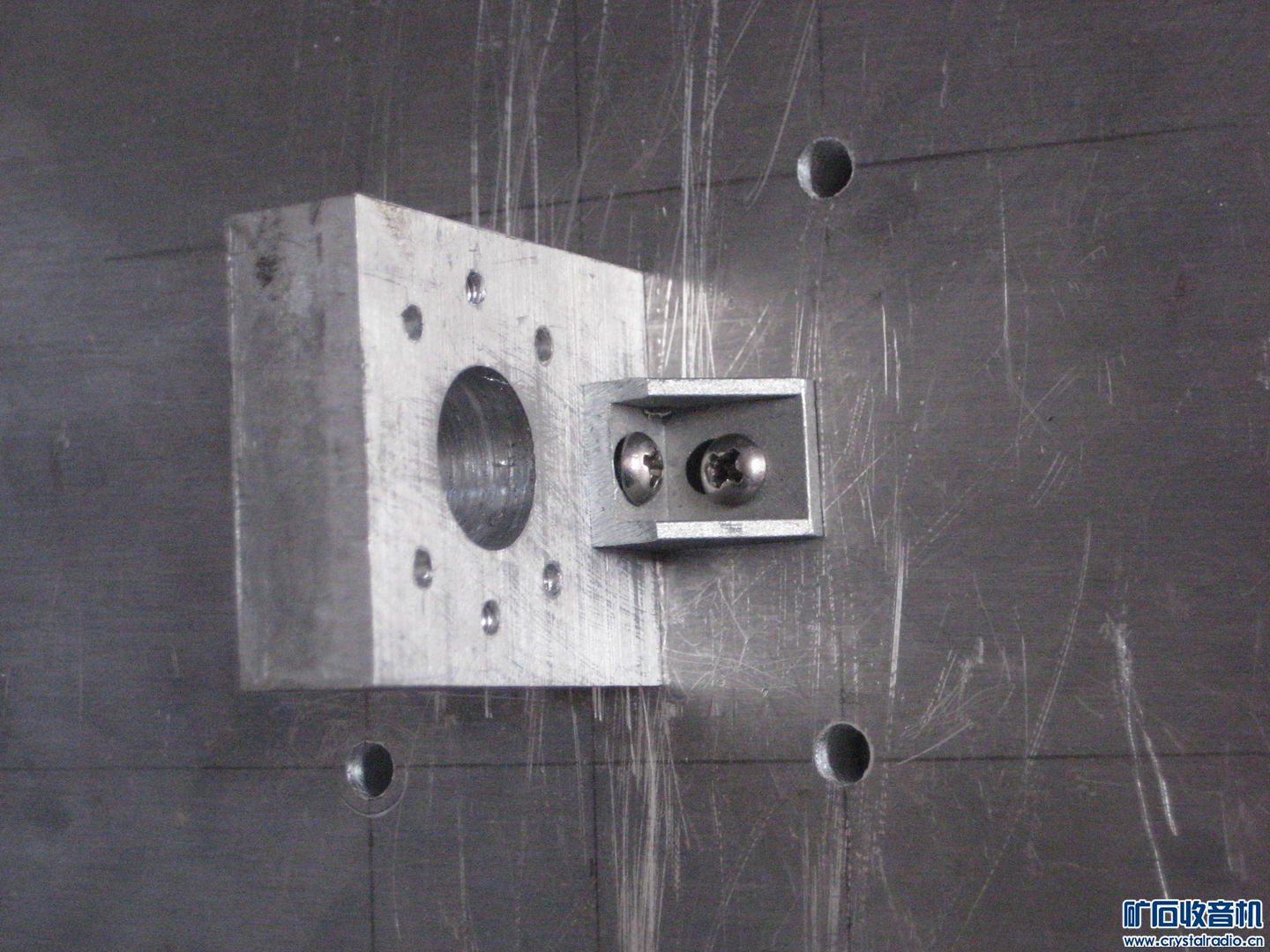

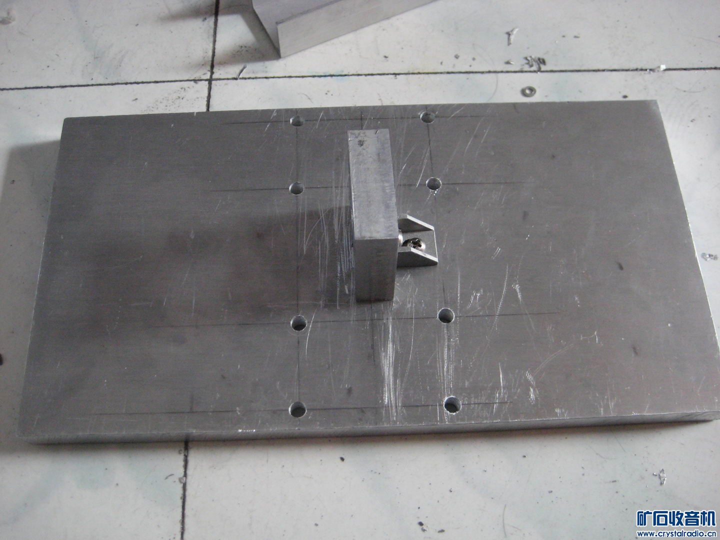

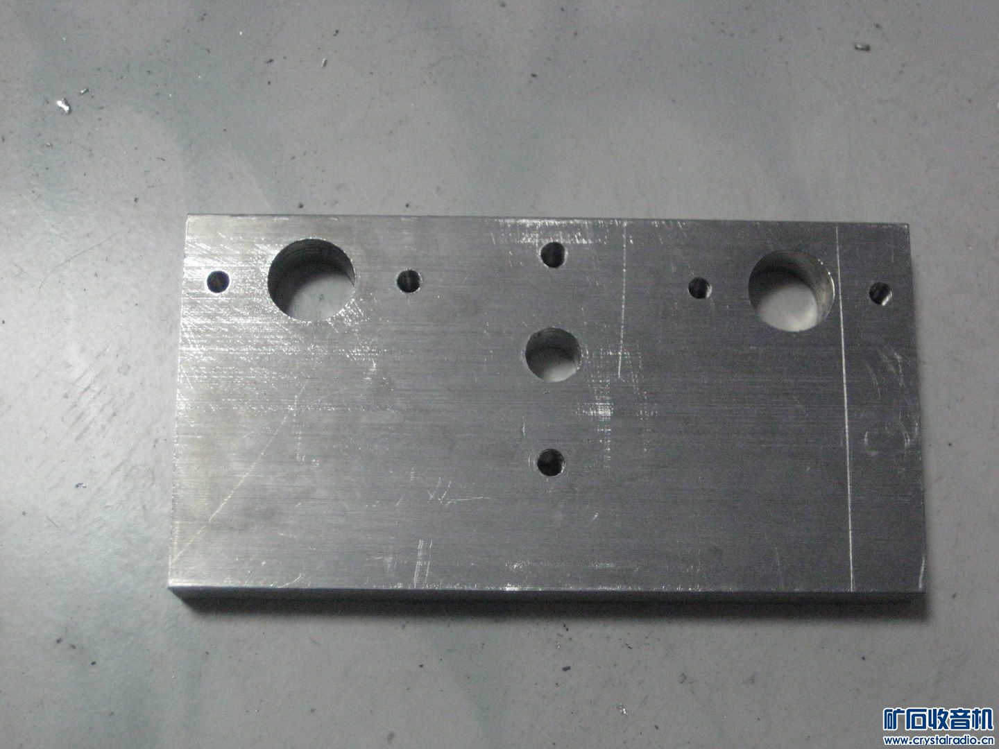

制作z轴端板,打孔然后开孔器伺候,攻丝

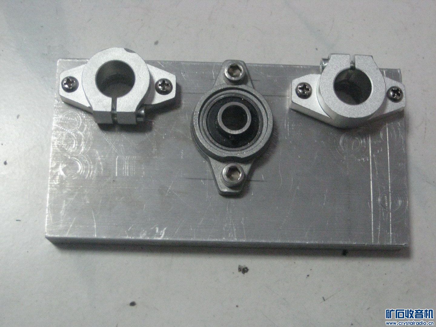

拧上光轴固定座和丝杠固定轴承
z轴丝杆是1205,没有买到螺母固定座,只能自己做了
拧上看看
加个角件能比较好的定位
为了增加强度,必须再加2颗M6的不锈钢螺丝固定

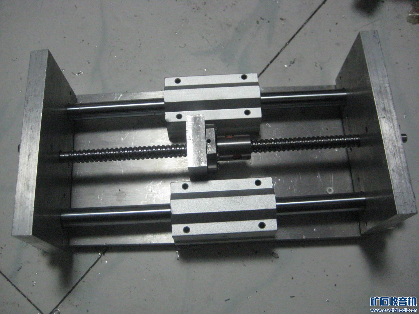

装上滑块和光轴

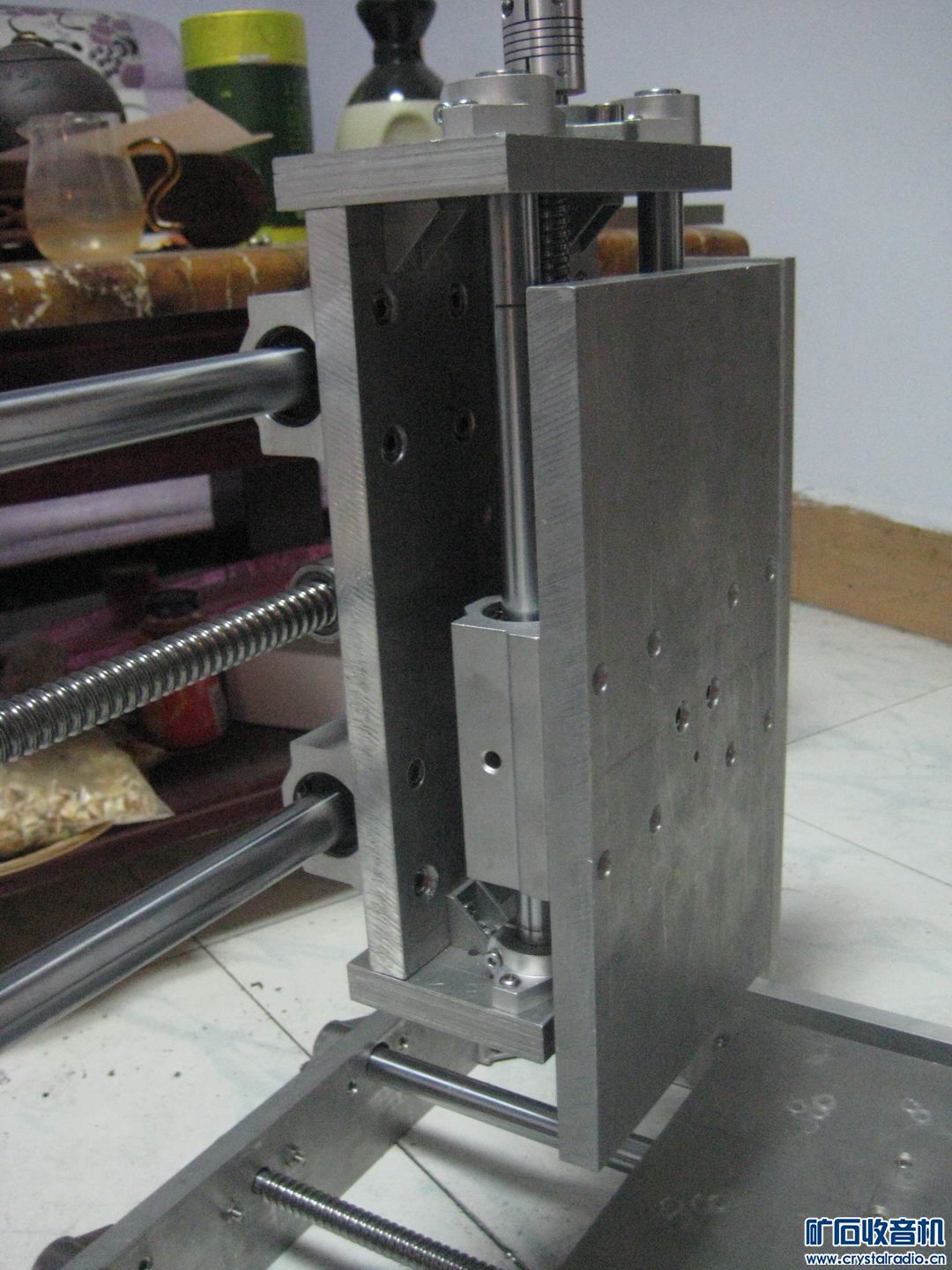

将这个组装好的z轴装到y轴滑板上
主轴就用这个吧二手的直流电机300w,声音很小,只有风扇的响声..
一个铝板做的光机基本上形成,下一步做上电机支架,装上电机就可以试机了
