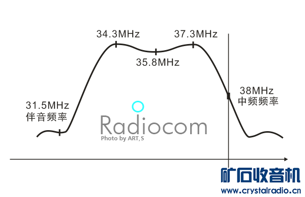

发表于 2014-5-8 09:26:24 | 显示全部楼层
哦,谢谢,那么我又有一个疑问了,即然中频的带宽那么大,那么用AD8307虽然能输出看得到的强度,但是我还是有可能看不出变化, 因为可能在每个调谐电压处,都有电压信号,而使得AD8307始终输出比较高的电压,这样我可能还是看不到有信号和无信号的区别,所以需要二次变频,来降低选择的带宽对吗? 还有,我主要是想试FM波段,调频波段一共才20M的宽度,所以用我的方法来看FM信号,那不是更看不出变化了?
 楼主| 发表于 2014-5-8 09:44:41 | 显示全部楼层
yanwj 发表于 2014-5-8 09:26
哦,谢谢,那么我又有一个疑问了,即然中频的带宽那么大,那么用AD8307虽然能输出看得到的强度,但是我还是 ...
对!在IF输出端,串一个带宽200KHz声表面滤波器就行,或带宽更窄的晶体滤波器。

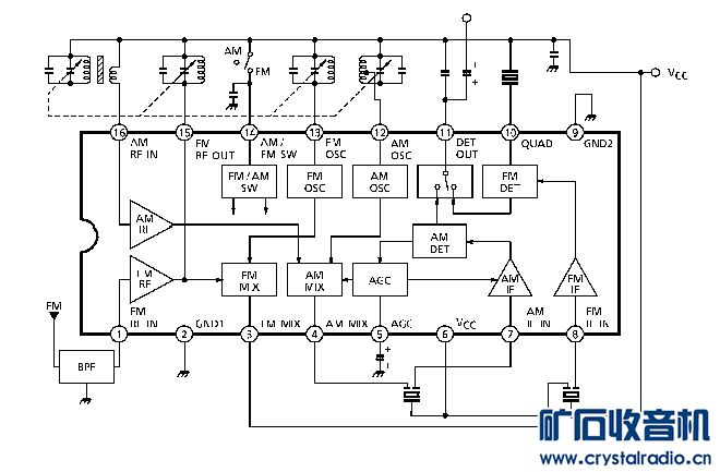

发表于 2014-5-8 10:42:41 | 显示全部楼层
SP2003P参考电路, 帮看看能用不?
 楼主| 发表于 2014-5-8 11:21:33 | 显示全部楼层
dianzig 发表于 2014-5-8 10:19
有这个车机板,采用SP2003P集成块的,还有个48M晶振, 能用上不? 帮我鉴别针脚含义,那些针脚是不用的?
ANT ...
这个车机板能用,同样需要改频,先说引脚定义:
ANT=天线,接电视高频头IF输出端。
BAND=波段,用高低电平切换AM/FM。
VT=调谐电压,改频后也要加,调整高放谐振频率。
F/OS=FM本振信号输出,空着不用。
A/0S=AM本振信号输出,空着不用。
F/IF=FM中频输出,空着不用。
A/IF=AM中频输出,空着不用。
SD=自动搜停信号,空着不用。
MO/NO=应该是立体声、单声道转换,加开关切换高低电平
ST=立体声指示灯
L/OT=L输出
R/OT=R输出
RA+=电源
SP2003P集成块的资料我没有,是否为TA2003电路封装,或者是华晶的CD2003。改频的原理都是一样的(拆本振换晶振,改高放谐振频率),电路参考下图
 楼主| 发表于 2014-5-8 11:32:20 | 显示全部楼层
yanwj 发表于 2014-5-8 10:14
嗯,那么串一个频率是38M的声表面或晶体滤波器吗?
还有,高频头的IF输出,不是本身就已经加了滤波吗?
是的,串一个频率是31-38M的窄带声表面或晶体滤波器都可以。
还有,高频头的IF输出,无论内部加不加声表面滤波器,都是按照电视信号带宽要求设计的,最低6.5-8MHz左右。
