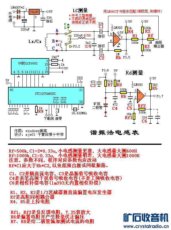

大小通吃的电感表,精度还很好
发表于 2012-10-23 20:06:19 | 显示全部楼层
高频测小电感,低频测大电感,针对不同铁芯的频率特性注意查看显示屏频率值。
 楼主| 发表于 2012-10-23 22:23:54 | 显示全部楼层
实际上,要保各种电感都测量正确,还要加一个1H左右的辅助电感。电路图如下。
这个1H的电感没地方买,得自己绕。比如使用节能灯的EI形磁芯,大约用0.1至0.15线径吧,绕满。
需要降频测量时,采用A、B夹子,然后短路清零。不需要降频,使用A、C夹子。

表面上看只有几个元件,其实做套件,细节也很多的。PCB设计的每个细节,要考虑PCB与元件是否匹配;买元件时,得多家淘宝店才能买齐。M3圆头螺丝、铜柱子、排针找一家,单片机等电子元件找一家,云母电容找一家,PCB找一家,电阻找一家。为了找到合适的220uH电感并比对,还另找一家买个几款220uH几款电感。
因为买的时候不知道220uH电感质量,所以只能每种买10个,共买了5种。经电桥测试,确定了最好的那种电感,但只有10个,所以只能装10台。
STC及1602,虽然只买10套(是2012年批号的),不过,我原选还有很多备件,单片机还有2009年和2011批号的40片,是好片子,AD高线性,用于制作LCR效果很好。
优化组合之后,才得到可行的购买方案。
