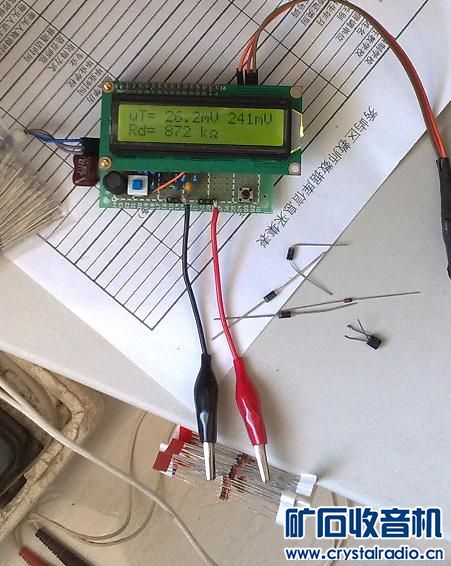

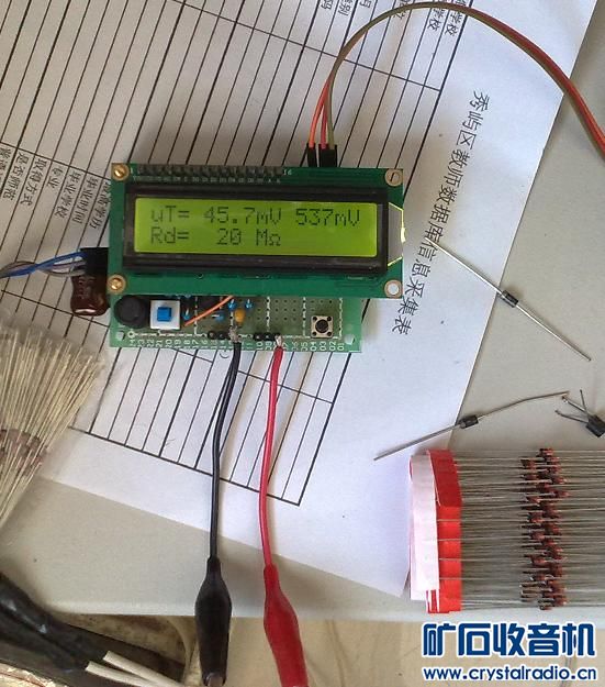

我增加一个RD测量功能
1N5819
1N4148
1N60

程序: a.rar (5.02 KB, 下载次数: 764)
发表于 2012-10-20 17:41:14 | 显示全部楼层
xjw01 发表于 2012-10-19 11:46
我增加一个RD测量功能
Rd表测好
清零改P3.3了?

 楼主| 发表于 2012-10-20 20:33:42 | 显示全部楼层
九天 发表于 2012-10-20 19:03
期待出电感电容频率套件。。。。
  这次给坛友做的是电感表(附加小电容测量),给矿机制作使用的,不做频率计。
  矿机DIY,需要测试电感、电容。偶尔频率测量可以使用示波器即可。
  准确的频率测量,可以用数字示波器或频率计或万用表,这些仪器量程宽、表笔也是专业的,弄个二手的也不贵。DIY要达到或接近它们的水平,是很费劲的。
  如果给这个LC表加入频率计,功能上会显有些重复,因为最高也只测到到10MHz左右(普通示波器也可以达到这一级别),为了提升灵敏度,还要加入一组高频放大器,吃力不讨好。因此,测频率接口让位给Rd测量接口了。
  因为这个LC表本身就自带频率计,只是没有设计信号输入及放大接口,有需要的,还是自行DIY一个接口板吧。不过,分布参数对测量是有影响的,接口及切换开关没弄好,会影响到L/C的测量精度。
  我自己也曾经DIY过收音机、矿机等。上学时期,觉得很难。根本原因就是元件参数测不出来、波形也看不到,瞎搞。DIY收音机有两种形式,一种是用套件,这是别人设计好的,安装容易。还有一种就是根据现有元器件,电路、电感……通通自己搞,这个难度就大了很多,带有“设计”的成份了,需要知道元器件的参数。制作矿机,“设计”的成份多。
  Rd测量倒是挺实用的,用万用表测量Rd很麻烦的。当你要批量比较Rd时,万用表测法就相当费事了。所以这次决定增加一个Rd测量模块。不然,一块8cm*5cm的PCB板子上,剩余一大片,觉得可惜。PCB厂是按面积计价的,不是按钻孔数量算钱的(钻50孔与钻500孔,费用一模一样),所以我尽量把PCB排满。
  两年前,与大家一起讨论矿机,为了测量大电感、二极管Rd,没有现成工具可以测量,都是使用间接方法,所以这次就解决这个问题。只要元件夹上去,参数就出来了。
