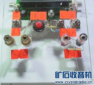

大小通吃的电感表,精度还很好

发表于 2012-10-31 13:59:42 | 显示全部楼层
不必急着玩,装好再玩,引线分布会造成误差,一定要是0。
发表于 2012-10-31 14:09:40 | 显示全部楼层

 楼主| 发表于 2012-10-31 17:46:13 | 显示全部楼层
那个220uH电感取下来,用0.04*60的线,绕成25uH至40uH即可。
这样,短路清零一定是0
即然用了扭子开关,可以打开电容档了。可以测到0.1pF

 楼主| 发表于 2012-10-31 19:55:33 | 显示全部楼层
回复 L.D.XIONG 的帖子
那是对比度问题。
我已调节过,对比度还可以。
可能是供电压不对。测一下单片机第40脚,是不是5.0V
6V接口接的是双6V变压器,或单8V变压器。
9V接口,接的是6.5至10V的直流电源。可以使用9V是电源适配器。也可以使用两节锂电池。
两个电源接口,只能二选一,不能同时通电。
电压不足,测不准,会乱跳的。

 楼主| 发表于 2012-11-1 07:19:16 | 显示全部楼层
昨天和qg2007商量了一下,让他帮大家出一些套件吧。
他在北京,买东西方便一些,发货了容易一些。
方案:
我把PCB板寄给他。再寄一个标定好的云母电容。
2007到中关村买元件,用万用表筛选出容量一致的云母电容。估计筛选出3组,甚至只需2组容量即可。
接下来与我标定的云母电容比对容量,就可以知道买到的电容的真实容量。把容量报给我,并编译程序,只需两、三个程序就可以了。
接来下的事就相对简单一些,2007可以装好。
1602液晶的选择不可大意。使用最近几年出品的标准屏,一般可以直接使用。否则装上去,对比度、亮度可能不正确。有一个方案就是,现场试一个,没问题才多买一些回来。
建议有需要的,及时向2007版主确认。我只寄25片,实际可以出20套左右。
