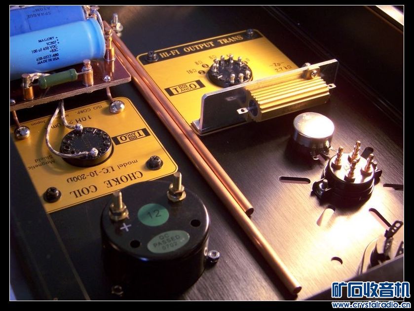

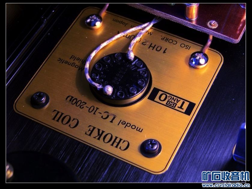

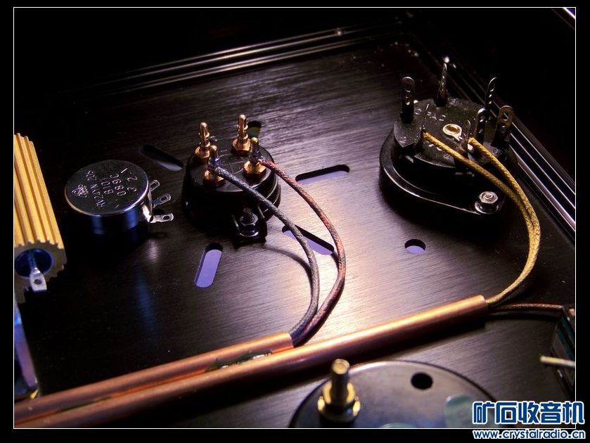

扼流圈连线完成.....
 楼主| 发表于 2012-7-4 20:06:08 | 显示全部楼层

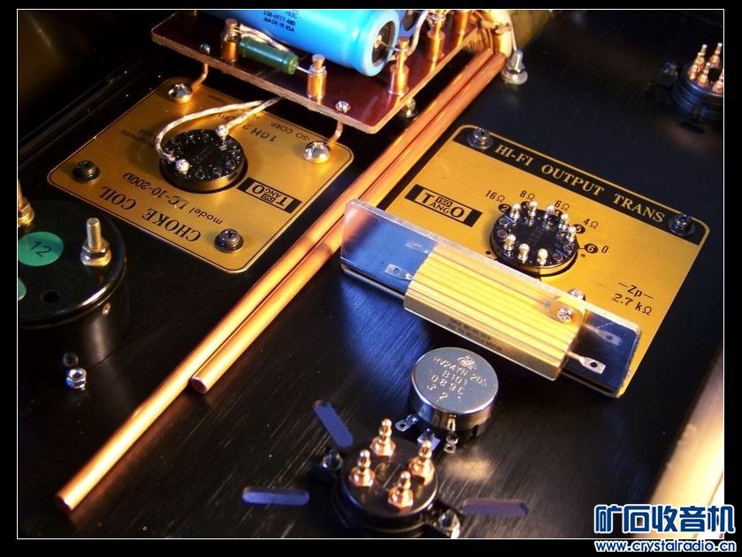

两根并行的铜管穿线将完成-----310A的屏极高压、灯丝交流电源与300B的屏极高压、灯丝交流电源的全部供给。

 楼主| 发表于 2012-7-4 22:01:39 | 显示全部楼层

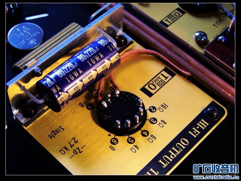

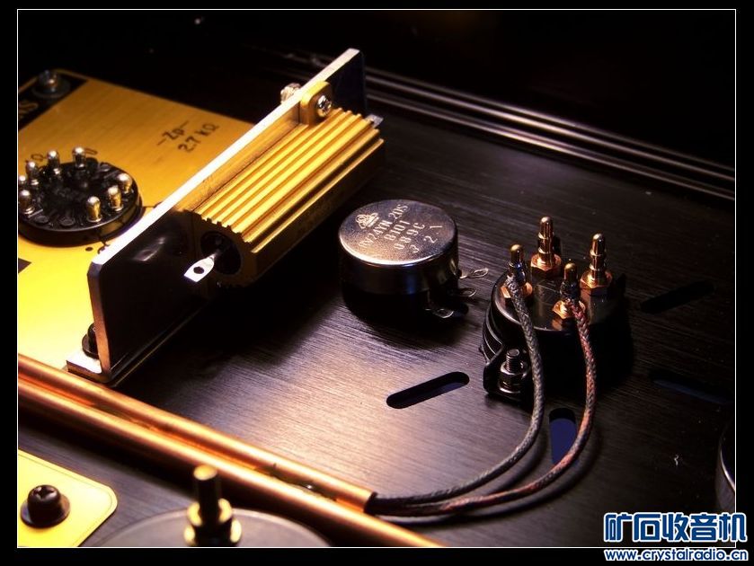

300B屏压供电连接输出牛初级绕组并馈入管座2脚。

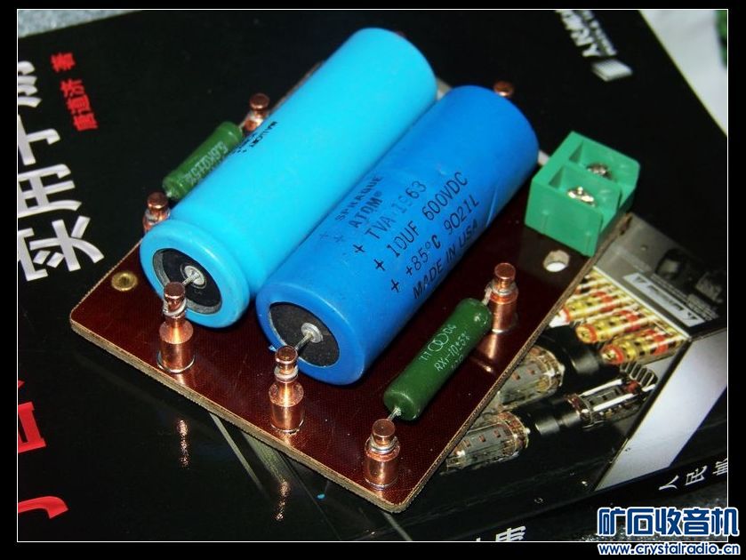

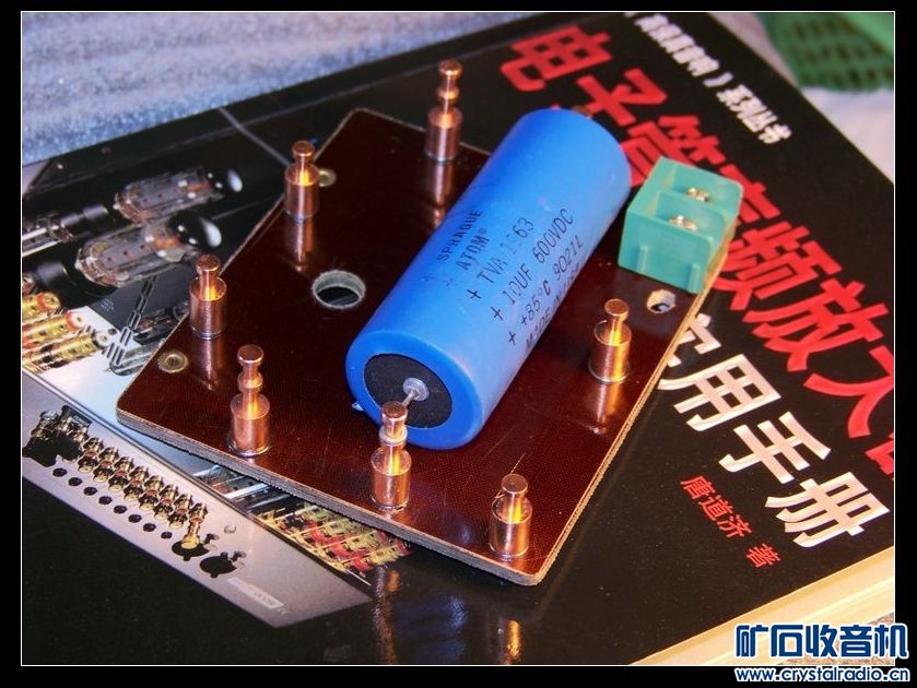

 楼主| 发表于 2012-7-4 22:21:01 | 显示全部楼层

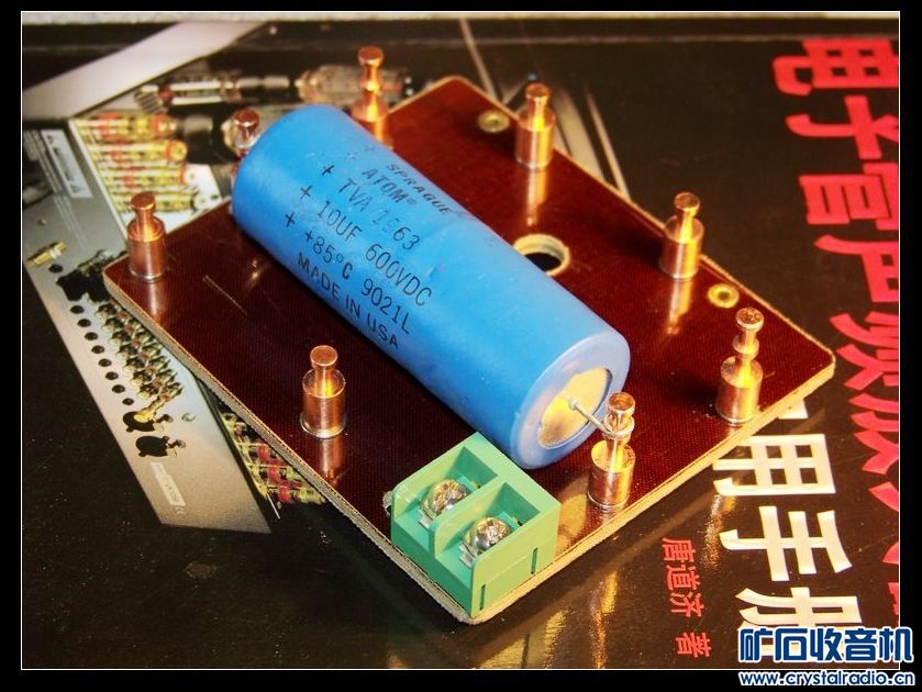

直流高压电源滤波承载板返工推倒重来,不过在后期制作中因第二级滤波电容更换而再次废弃......
