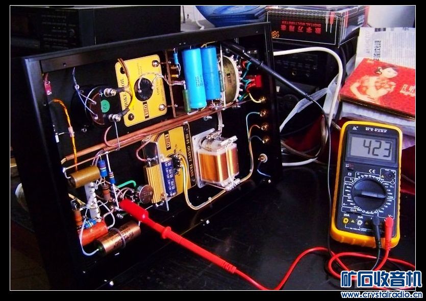

可以清楚的看到,原300B屏极460V电压现在已降到了328V。好,有戏了....
 楼主| 发表于 2012-7-12 23:54:22 | 显示全部楼层
       这意味着扼流圈绕组的连线形式还要改变,使得电感量小一些,从而令直流高压上升到400V左右。尝试电感量2H的接法试了一下,不行,电压仍偏低,仅360V。

       最后按0.5H电感量临时搭线接法再试,此时等同于4组绕组并联,终于获得成功------420V略出头。
 楼主| 发表于 2012-7-12 23:59:30 | 显示全部楼层
再次核对几个关键电压值,310A交流灯丝供电的10v电压值,很准---------------
 楼主| 发表于 2012-7-13 00:02:43 | 显示全部楼层

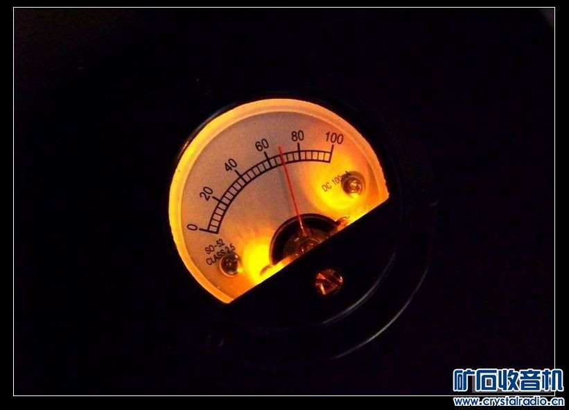

       单端300b的屏流在60-70mA之间,300B的实际工作屏压值=直流高压减去300B阴极对地1k电阻的压降(通常为60-70v)。如本机300b的2脚电压为423v,则423v减去70v后,实际屏压约350V(此值以不同300B管在一定范围内可以有余量)。电流表显示为300B屏流约68mA。
