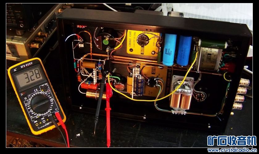

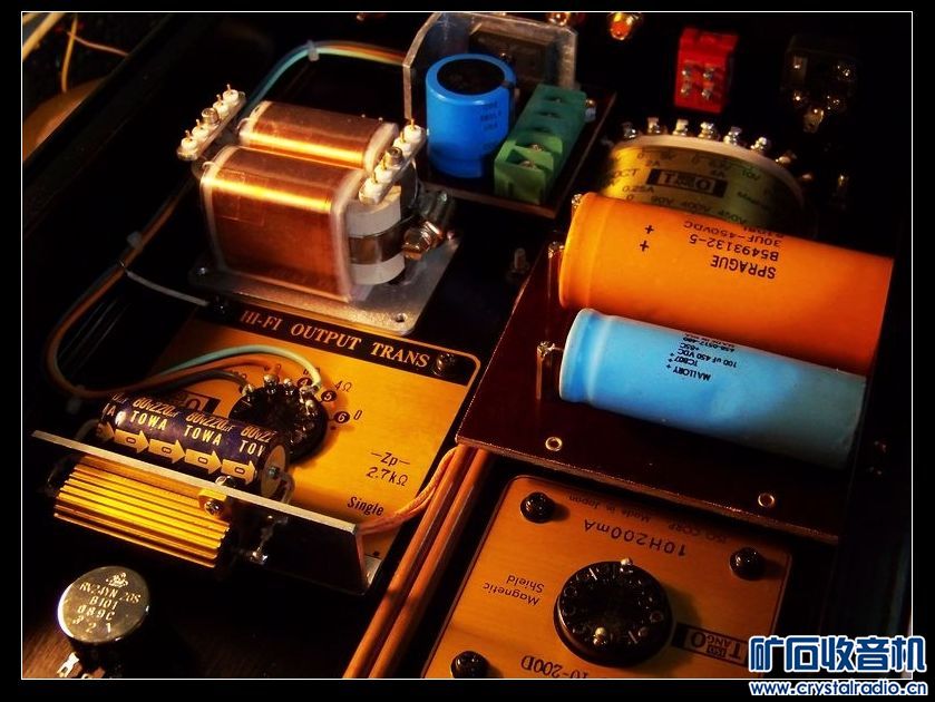

可以清楚的看到,原300B屏极460V电压现在已降到了328V。好,有戏了....

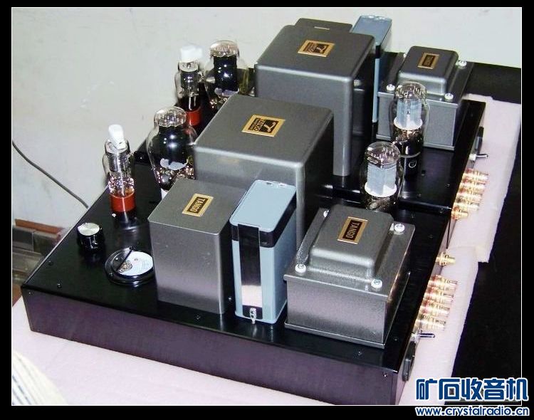

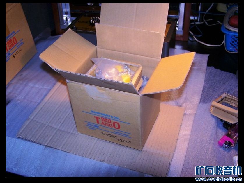

        此机是我的一位福州朋友委托制作的,他并不限制我的时间,随我什么时间做完都行,我也就随心所欲慢腾腾地折腾。
        此机从机箱设计、电脑绘图、机加工及制作细节过程等等,都得到了几位朋友和王英才老师的鼎力相助,在此表示感谢。单从六只TANGO牛的总价位来说,应该在35000左右,因为光两只输出牛就得15000了,不过我的这位福州朋友三年前却捡了个大便宜,当时是广东佛山一烧友出的这6只牛,全新未开包的,仅售15000,所以福州朋友就拿下了,一直在我这里放了两年,于去年才开始筹划制作而已。
        其实,我个人是没有可能去买这么贵的牛来做300B的,而且我也不认为TANGO牛卖这么贵,声音也就一定会成正比例的比别的牛声音好X倍,这是一个根本无法量化的问题,所以也就永远说不清楚。关于TANGO牛的声底,汕头经销此牛的商家(和我很熟)曾直接告诉我-----是属于清丽、纤细类型的。所以这也就引伸出一个音色走向审美不同的话题,即不同的人会对不同的牛制作的300B(包括用不同的300管)声音作出不同的评判,而且永远不会统一在一种认识之下。也许正因为如此,我很少对不同的器材系统声音下定义性的结论。
       做这款机我得到了什么呢?手工费吗?我压根就没想过,更没有跟福州朋友提过,因为我们是朋友,这些统统无所谓。我不缺钱,退休月工资3000多,办退休手续时什么工积金、特保儿....,还一次性发了七万多,自己留一万(怕老人出事万一急用)剩下的全给老伴了,她当家。
       我得到的享受,是制作过程,因为用这么贵的牛来做300B还是第一次,也可能是最后一次,况且更多精力已放到本地区民乐团的排练和演出上了,所以称之为“最后的冲刺”。当然,我也的确很感兴趣,这日本TANGO最终究竟是个什么味。
       注∶福州朋友最后所用的310管和300B管肯定不便宜,采用桂光300B只是临时用来作整机电路基本调试而已。

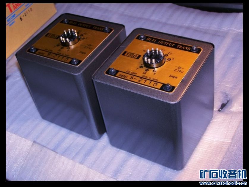

输出牛............

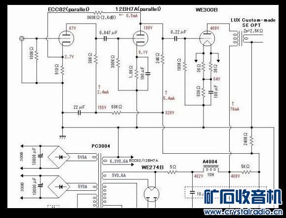

        有朋友提出本机输出牛的初级阻抗为2.7K是否不妥的问题,因为国内常见的300B输出牛初级阻抗多为3.5K。其实,输出牛的初级阻抗应以功率管的內阻來决定,一般是其3-5倍。如300B的內阻是800欧,其输出牛的初级阻抗就可以定在2.5K-4K之间。而像2A3的內阻是700欧,其输出牛的初级阻抗就可以定在2K-3.5K 之间。
        附图为日本新作情报采用的300B单端电路,注意他的输出牛初级阻抗值。

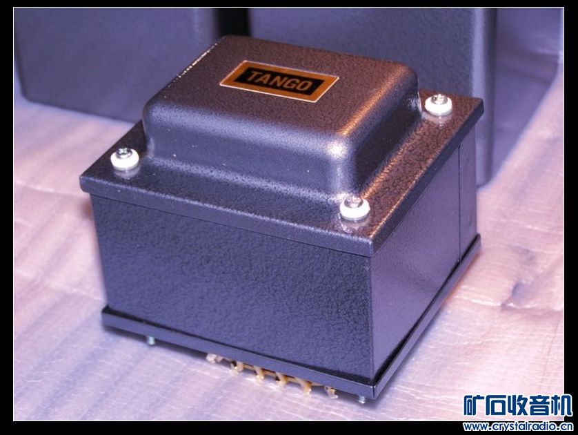

电源牛..............

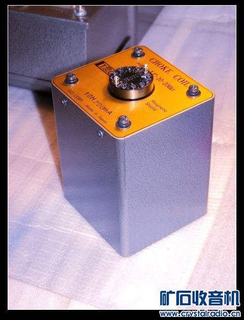

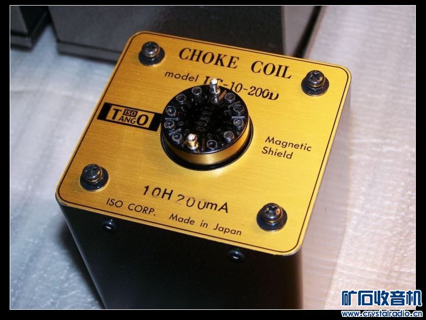

高压扼流圈 ..............
