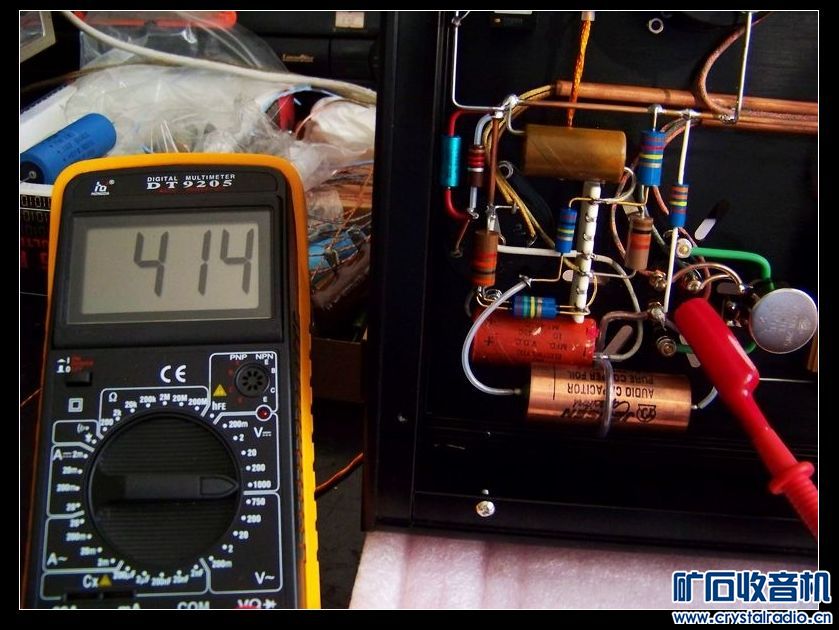

       初调试------电源牛在TANGO之300B单端机系列电源变压器中为最大功率--MS-250CT(250VA),本应于合并机两个声道共用,现两只各用于单声道,故负载较轻而承受功率绰绰有余,这也是直流电压偏高之原因。
       现迁居北京的王英才老师建议解决的办法是在电源牛两组400V中心抽头串一支300欧/25W电阻对地,可将电压降至410V左右。
 楼主| 发表于 2012-7-12 23:31:49 | 显示全部楼层
       高压共零端对地串入电阻后,实测300B屏极直流电压为414V,正常值范围内。
 楼主| 发表于 2012-7-12 23:34:04 | 显示全部楼层

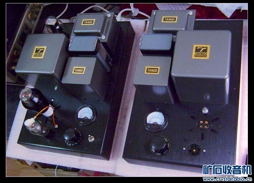

制作第二台的准备工作....

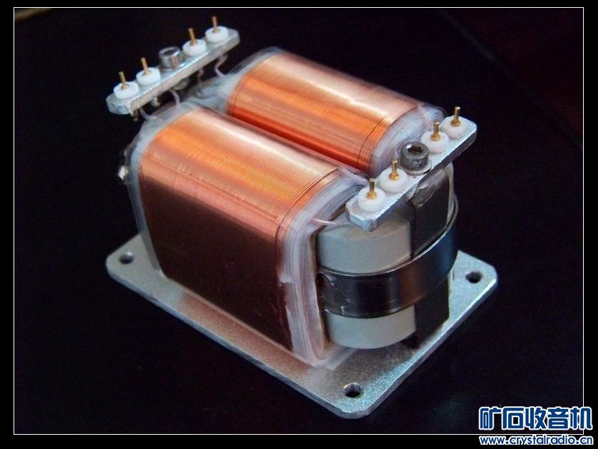

       收到汕头永逸音响“超级勇哥”寄来的扼流圈(附参数与连接图),制作漂亮,爱不释手,再次鸣谢!!!
 楼主| 发表于 2012-7-12 23:49:20 | 显示全部楼层
固定安装扼流圈...
