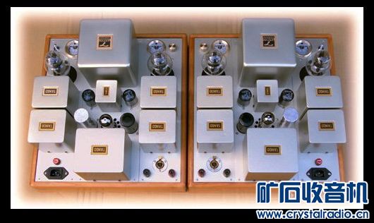

最后的冲刺------采用全套日本TANGO牛制作的双分体300B单端胆机(连载)

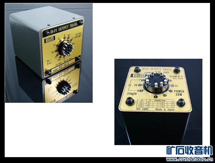

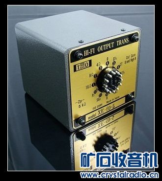

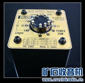

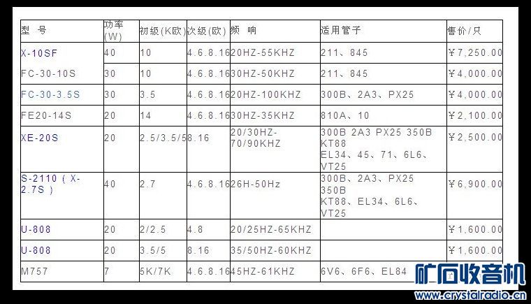

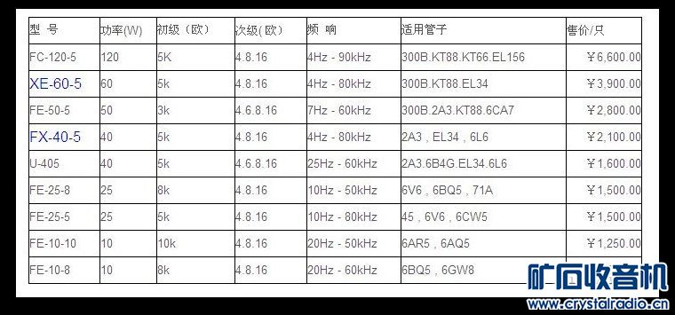

TANGO 推挽输出变压器 Pull Push Output  transformers

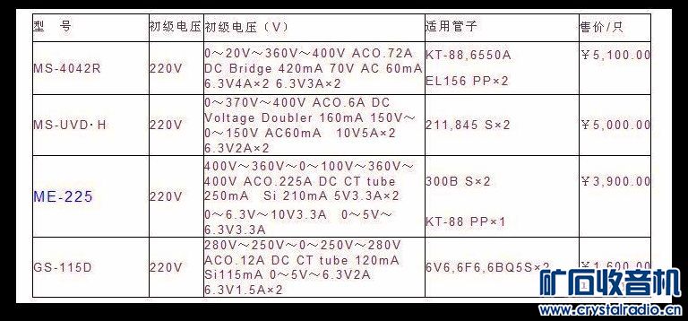

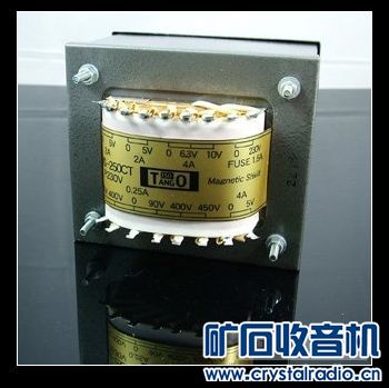

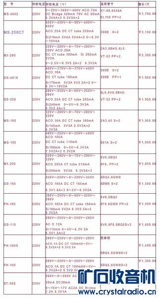

TANGO电源变压器 Power transformers

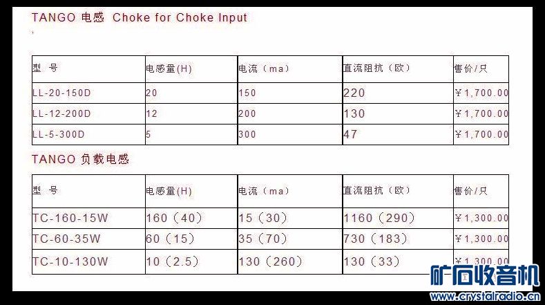

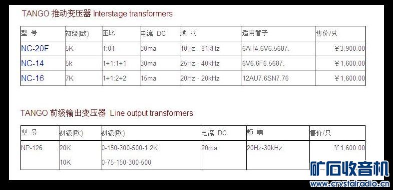

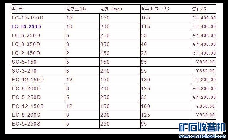

TANGO 电感 Choke for Condenser Input

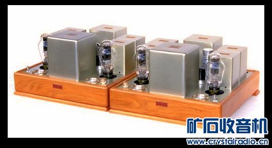

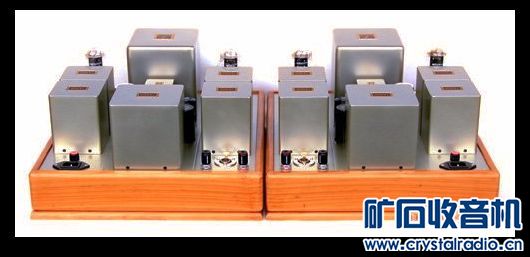

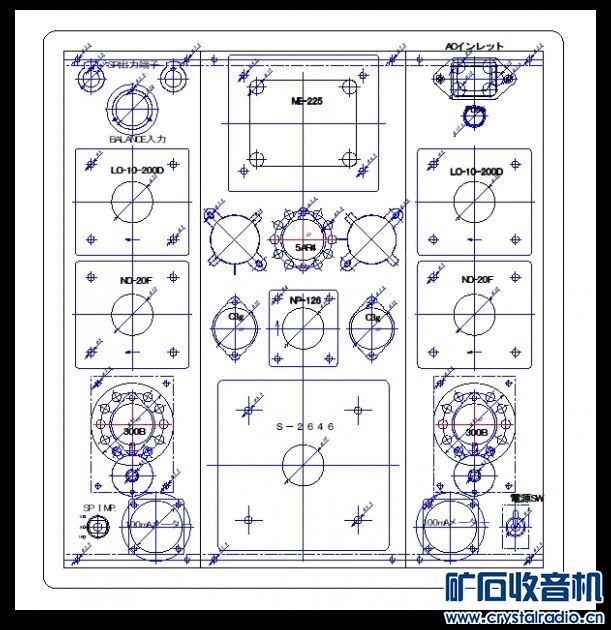

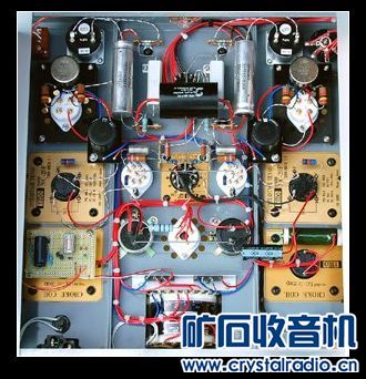

        就个人而言,我是将胆机Diy纯当作一种兴趣爱好,希望从制作过程的细节中得到一种精神上的享受。所以,我也很喜欢欣赏别人认真制作的胆机,没事时,我常在电脑上关注“日本新作情报”网,喜欢研究他们制作手法上的一些细节,包括布局、走线、工艺以及做事的态度等等,觉得很有借鉴学习之处,如图所示-------

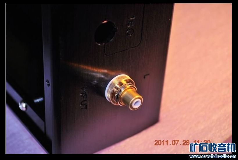

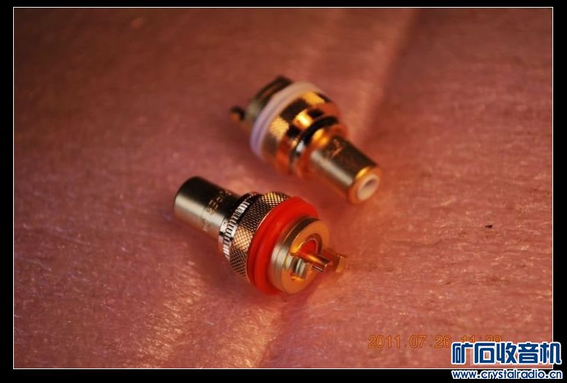

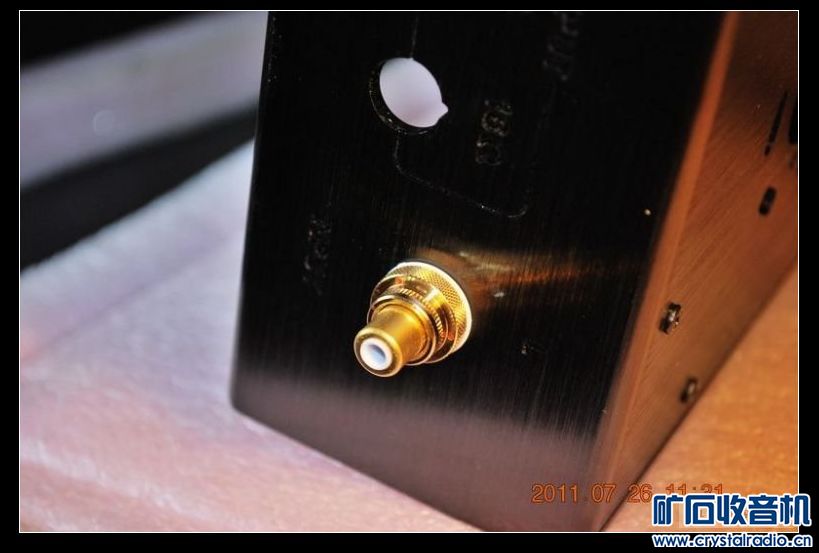

CMC信号输入插座..........

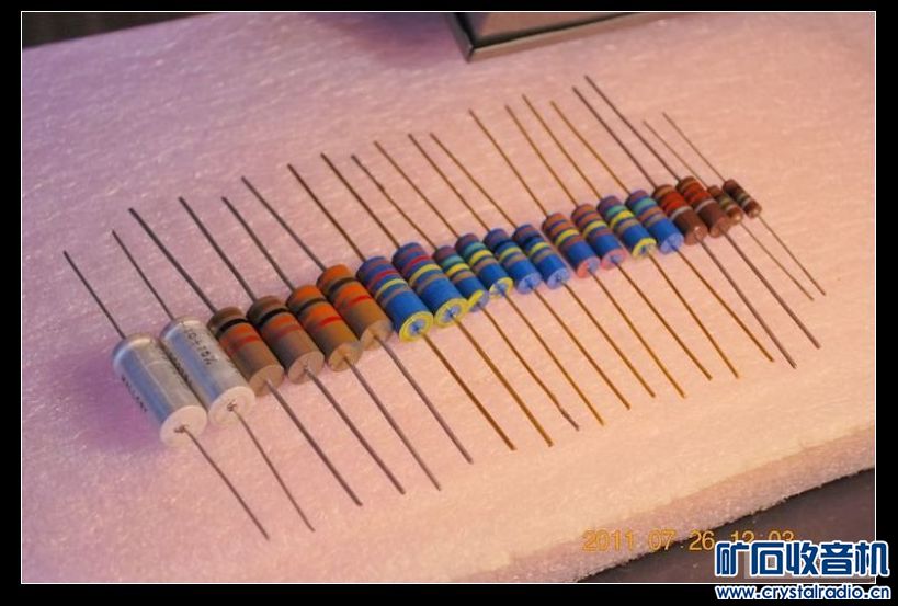

所用电阻................
