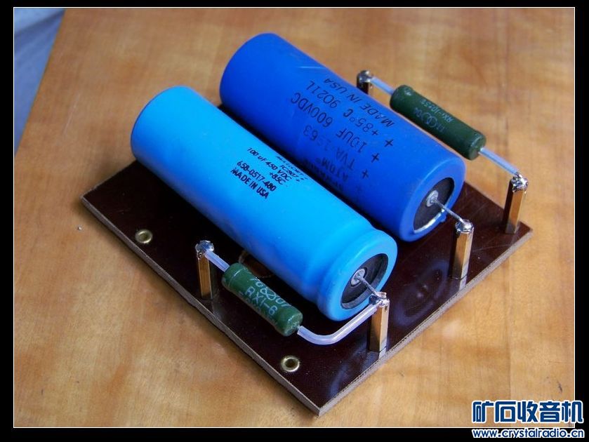

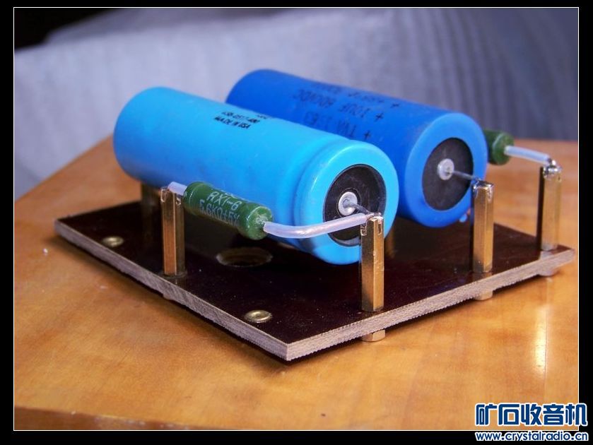

 楼主| 发表于 2012-7-4 22:22:18 | 显示全部楼层
 楼主| 发表于 2012-7-4 22:23:28 | 显示全部楼层
 楼主| 发表于 2012-7-4 22:31:06 | 显示全部楼层
 楼主| 发表于 2012-7-4 23:00:59 | 显示全部楼层

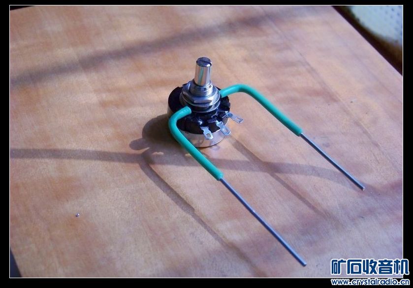

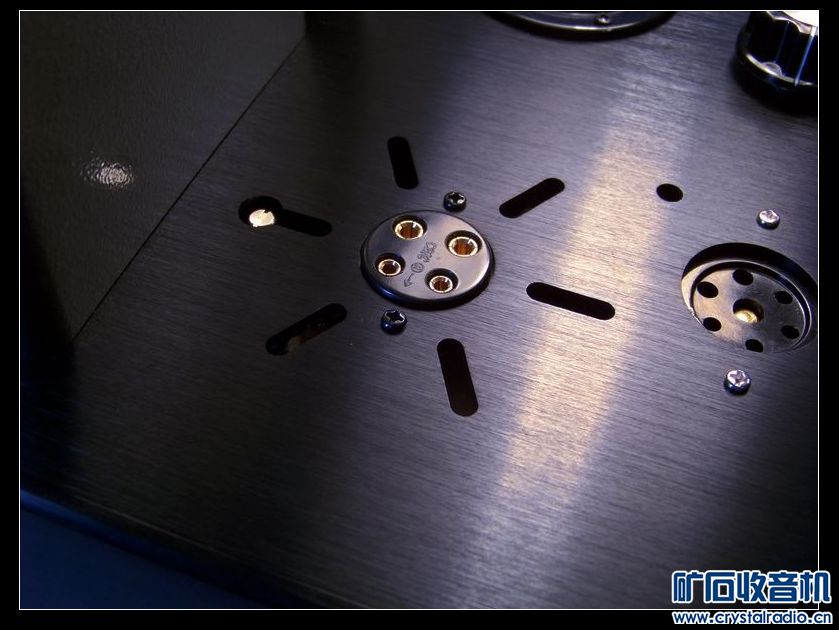

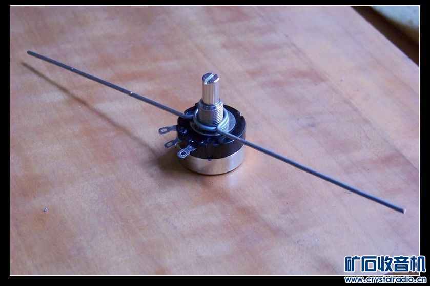

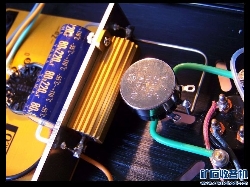

300B调哼声电位器的固定手法.......
 楼主| 发表于 2012-7-5 12:04:27 | 显示全部楼层
 楼主| 发表于 2012-7-5 12:05:17 | 显示全部楼层
 楼主| 发表于 2012-7-5 12:05:56 | 显示全部楼层
 楼主| 发表于 2012-7-5 12:08:22 | 显示全部楼层
        在300B管座的两个固定镙杆上套上两个带丝扣铜柱,然后将电位器两端延伸出来的铜杆压上并固定即可,此举意义由图片可知。

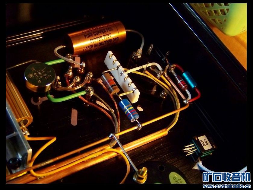

 楼主| 发表于 2012-7-5 12:09:17 | 显示全部楼层
 楼主| 发表于 2012-7-5 12:13:12 | 显示全部楼层
整机开始向第一级放大推进......
