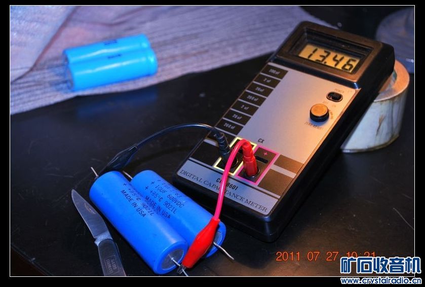

检测电容 ...............
 楼主| 发表于 2012-7-4 15:00:11 | 显示全部楼层
试一试感觉...

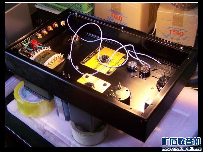

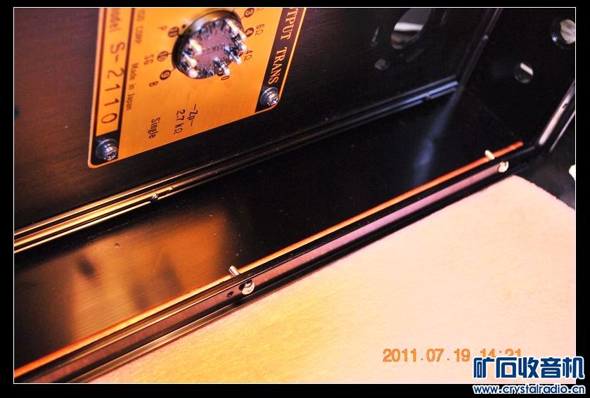

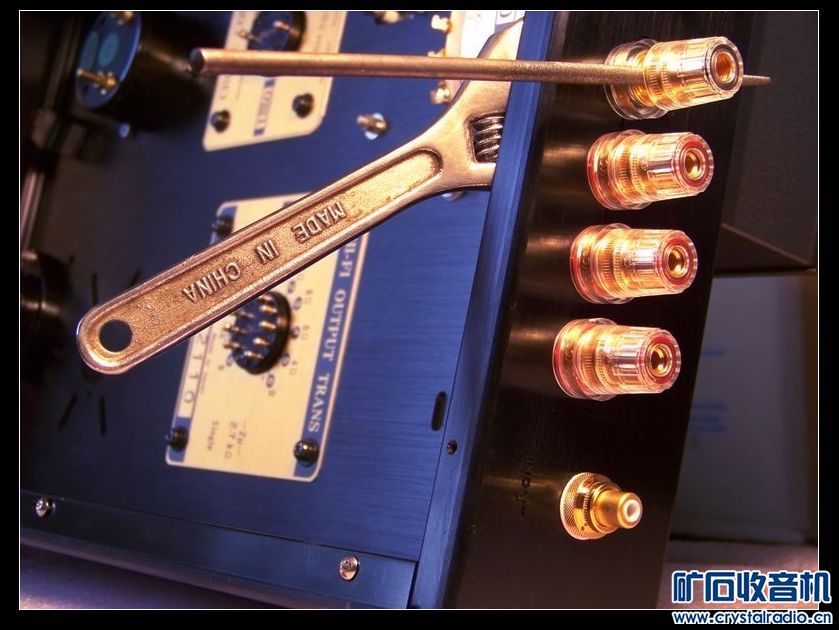

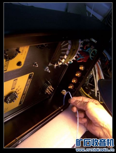

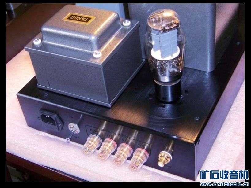

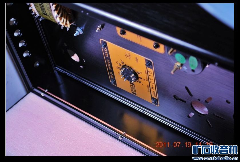

     初步构思--------RCA输入信号线选用“卡达斯”品牌,且具体走线采用铜管穿线暗藏方式(当整机反转而内部平铺时是看不见的),远离电路各部以避免干扰........

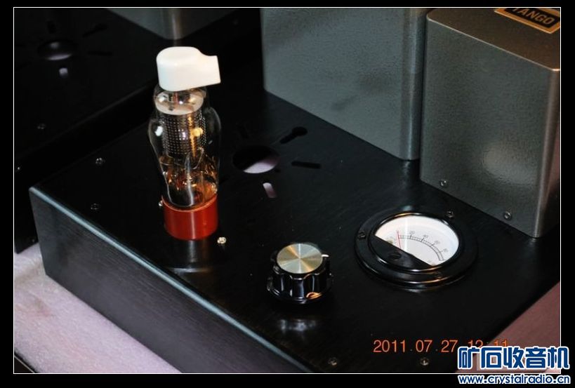

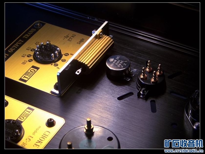

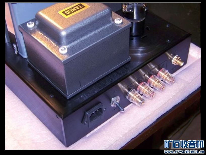

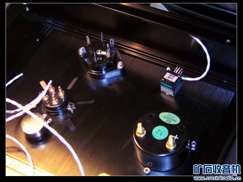

300B管座和调哼声电位器分别采用了CMC和久田(日本)两个品牌。

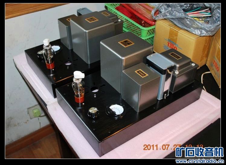

 楼主| 发表于 2012-7-4 15:11:53 | 显示全部楼层

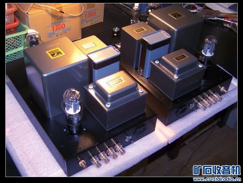

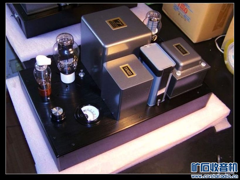

至此,整体的外观布局和造型大致如此了..............

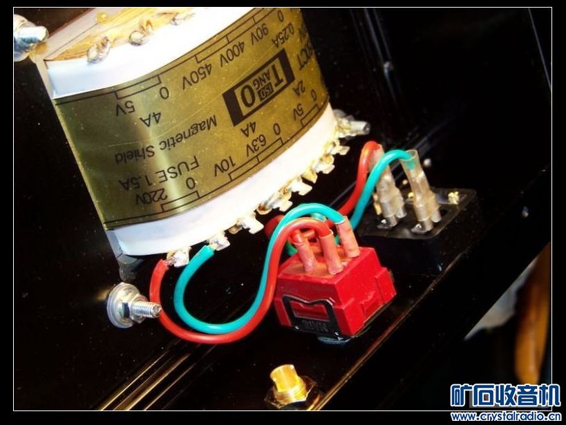

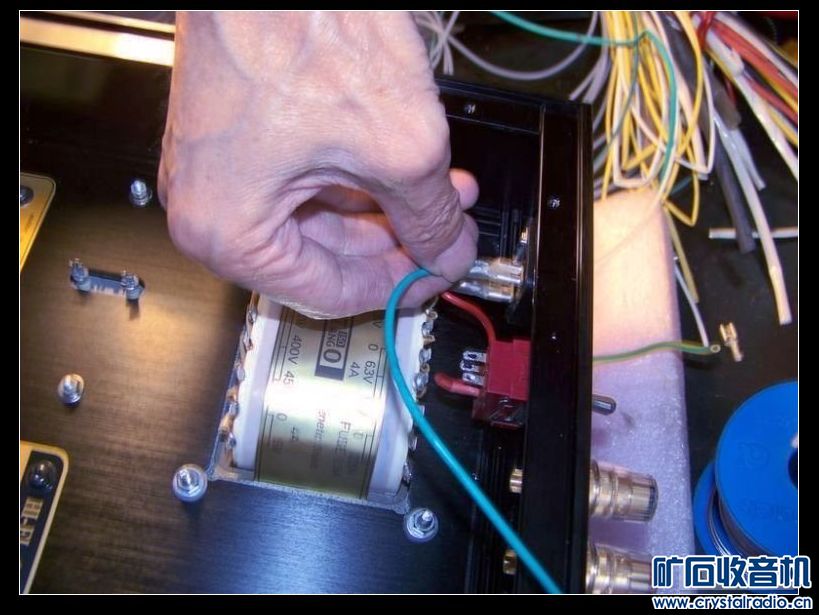

 楼主| 发表于 2012-7-4 19:12:54 | 显示全部楼层
市电220V插座至电源开关和电源牛的连接...........

 楼主| 发表于 2012-7-4 19:17:53 | 显示全部楼层
RCA信号线穿越铜管...

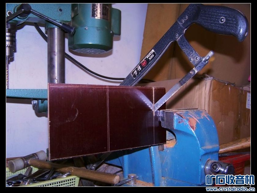

 楼主| 发表于 2012-7-4 19:28:52 | 显示全部楼层

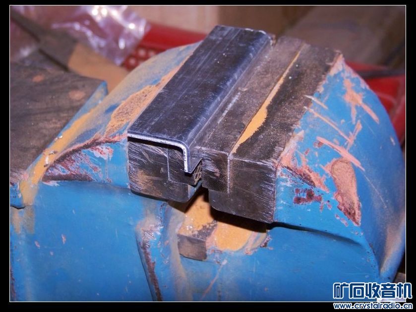

300B阴极1K电阻(达尼铝壳)的散热器制作,采用3mm铝板经截料后在钳台上用木锤折边而成......

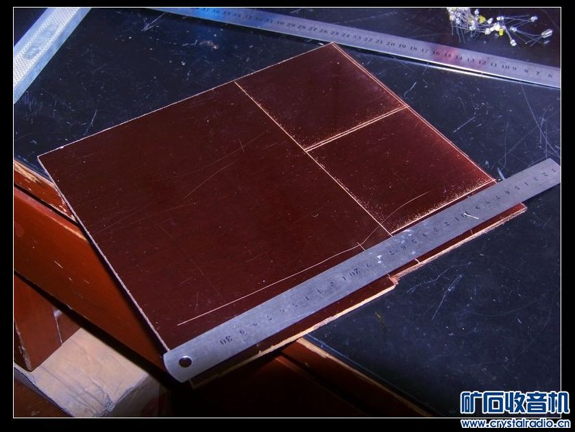

直流高压滤波电容承载板在此次制作中历经三次才最后终于定型,下图是第一次制作,后废弃而流产.......
