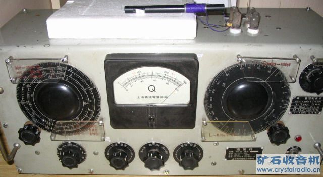

楼主: lq19512003
各种中波线圈Q值的测试,不断添加中。

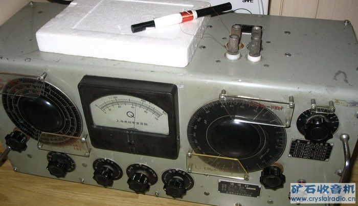

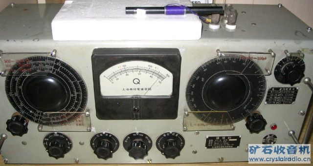

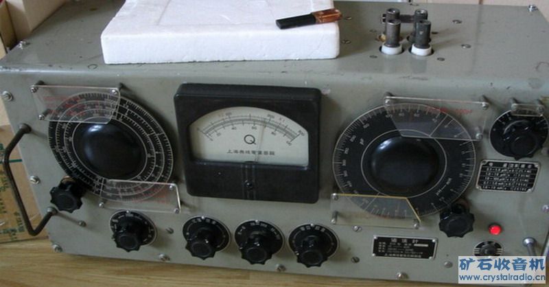

Julie 同学:
   今天应您的要求作了实验(不好意思,拖了这么长时间才做),不过没舍得剪天津安悦买来的线圈而是用自制的线圈试的。试验情况如下:
自制线圈:在纸线筒上用单股0.19漆包线绕70匝,内插10X120中波磁棒。
测试1:将线圈放在磁棒的一端,测得L=350uH,Q=150。
测试2:将线圈放在磁棒的中间,测得L=600uH,Q=175。
测试3:将线圈放在磁棒的中间,拆去20匝左右使测得的L=350uH,此时测得Q=189。
以上三项测试结果是在795KHz频点测得。从测得的结果看,有一点我一直不解,即线圈在磁棒一端时的Q值(150)反倒小于线圈在磁棒中间时的Q值(175),看上去好像测错了,但我测了几次都是这样的结果,不知为什么。另外从测试结果看,将线圈从磁棒的边缘挪到中间并拆掉些圈数使电感量不变,其挪动后Q值增高了。由于测试的样本只有一只线圈,故测试结果不一定有普遍意义。如果这一测试结果是正确的,可能对矿石机和再生机是有意义的,但我感觉对外差机意义不大,因为使用这一特性会使外差机的统调变的非常麻烦。
以下照片自上而下的顺序是测试1,测试2,测试3。

发表于 2007-10-27 21:12:31 | 显示全部楼层
把线圈和Q表接好,然后调整线圈在磁棒上的位置,找一下Q值最大的那个点,看在什么位置。看看是不是线圈的中心对准磁棒四分之一处附近时Q值最高
 楼主| 发表于 2007-10-27 21:41:36 | 显示全部楼层
原帖由 fesw 于 2007-10-27 21:12 发表
以前测,线圈在磁棒一端时Q值最高,这回测出的是中间高,不知为什么,奇怪。

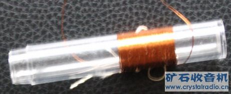

L.D.XIONG友:
   我在1958年第5期无线电杂志上陈文宪的《高效率矿石收音机的试制》一文中怎么没有找到用磁棒线圈替代大线圈。我没找到玻璃管,只找到了直径16mm的有机玻璃管,用自制的7X0.07多股线在这个有机玻璃管上绕60匝,未插磁棒时测得电感量是32uH,插入10X120mm中波磁棒时测得电感量是200uH。
在700KHz频点上测得Q=245,在795KHz频点上测得Q=243,在700KHz频点上测得Q=240。
用有机玻璃做线圈骨架应该和玻璃差不多,看来我们做的线圈Q值与陈文宪文中的差不少。更难得的是陈文宪的大线圈是在1500KHz频点上测得Q值是545,这的确是非常高的Q值了。
   在同一期的杂志里有一篇陈力为写的《和大家讨论无电源收音机》,该文里讨论的矿石收音机是用磁棒线圈,他的磁棒线圈在700KHz频点上Q值是200,比我们做的还低呢。
测试照片如下:
[ 本帖最后由 lq19512003 于 2007-10-27 22:30 编辑 ]

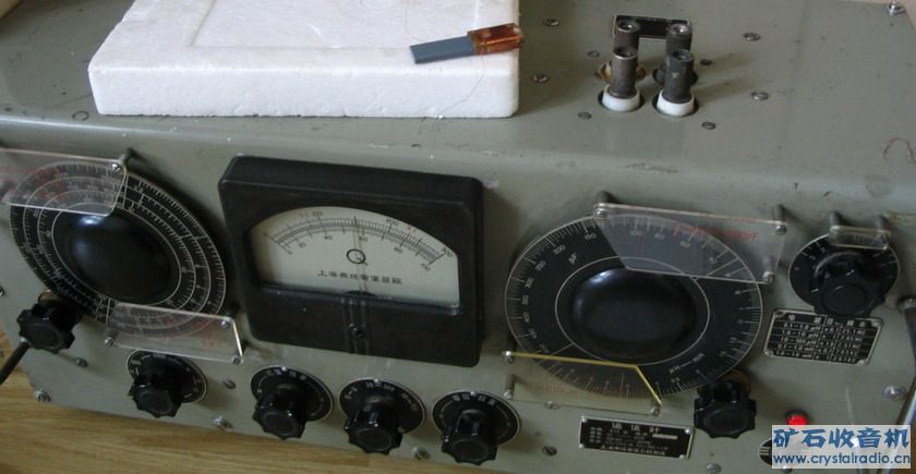

lq19512003老兄,有机会试试用短波磁棒或高频磁芯,代替中波磁棒,测试第一帖中的各种数据。因近日在探讨一个40mh的电感线圈时,将原磁芯取出,换入高频磁芯,测试其电感只有15mh,我没有Q表。想了解一下高、中频磁芯 ...
铬铁头同学:我记得自己有一个10X70mm的短波磁棒,结果没找到,只找到一只扁的短波磁棒,尺寸是51X13X4mm,刚好有一小晶体管收音机上有一扁磁棒线圈,于是拆了下来,这个线圈的磁棒是个中波磁棒,尺寸是55X13X4.5mm,该线圈是用0.13mm漆包线绕了大约绕了90多圈,在795KHz频点上测试,结果如下:
用中波磁棒时:L=580uH,Q=182
用短波磁棒替换中波磁棒后:L=430,Q=147。
照片中黑色磁棒是中波磁棒,灰色磁棒是短波磁棒,我不知道这个短波磁棒的导磁率,但用这个短波磁棒装过短波收音机,很好用。
测试照片如下:
[ 本帖最后由 lq19512003 于 2007-10-27 22:52 编辑 ]

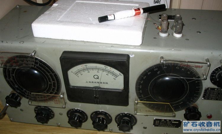

 楼主| 发表于 2007-10-27 23:54:41 | 显示全部楼层
原帖由 fesw 于 2007-10-27 22:01 发表
曾有资料介绍线圈的中心对准磁棒四分之一处附近时Q值最高
用在天津安悦购买的线圈(7X0.07mm纱包线,70圈左右),磁棒是10X120mm中波磁棒,在795KHz频点测试,测试结果如下:
线圈在磁棒一端时,L=345uH,Q=300。
线圈在磁棒一端四分之一处时,L=540uH,Q=288。
线圈在磁棒中间时,L=610uH,Q=270。
测试照片如下:
