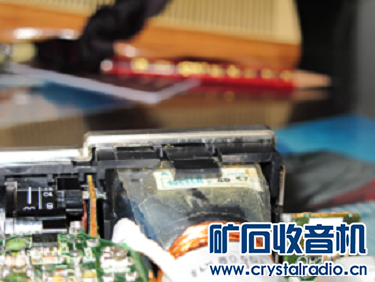

6年前自制示波管电视机。(简陋型)
发表于 2016-10-19 15:32:27 | 显示全部楼层
13sj38j示波管高压要2500-3000V,多用倍压。简单

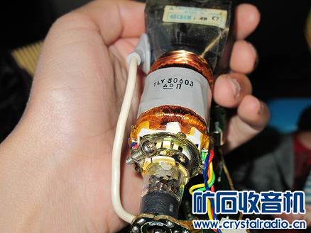

发表于 2017-1-14 15:04:30 | 显示全部楼层
1.5寸的40cb4m可以用吗?
发表于 2017-1-14 15:24:04 | 显示全部楼层
40cb4m显像管
 楼主| 发表于 2017-1-15 00:42:21 | 显示全部楼层
我住在马来西亚。国际电话应该很贵吧。
 楼主| 发表于 2017-1-15 00:46:00 | 显示全部楼层
你要做电子管电视机吗?你那个管应该是给监视器用的吧。那个有偏转线圈的,我这里用的是示波管都是静电偏转的。线路应该不能直接用上。你可以找几只示波管,现在应该蛮便宜的,比如国产的5SJ38J,7SJ31J,一些5寸的都可以用。不过示波管显示的屏幕不会很亮需要在暗的房间才可以看的清楚。
